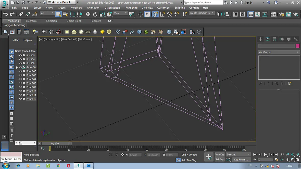

Здравствуйте! Уважаемые специалисты пожалуйста подскажите как сделать фаски. Фаски делаю chamfer-ом в меню editable poly. Проблема возникла в месте где полигон имеет размеры меньше ширины фаски (в моем случае фаска 0,15 мм). Прочитал кучу статей и отсмотрел видео про построение фасок, но не могу понять что лучше сделать в моем случае. Пробовал делать mesh smooth но он искажает вообще всю геометрию. Все было бы хорошо если бы фаски при пересечении просто сливались друг с другом а не вылазили. Может в данной ситуации вообще не выполнимо?
Всё верно, но к чему искать кучу статей, не понял. Просто измените геометрию так, чтоб не было столь мелких полигонов и всё будет хорошо.

Спасибо всем что откликнулись, mesh smooth как раз не нужен это была попытка на худой конец). Размер фаски нужен как раз 0,15 мм. Саму геометрию менять не хотелось бы, т. к . могут измениться углы между основными гранями. Забыл уточнить, сама модель под 3д печать, и нужна именно в таком размере, думал может есть вариант чтобы фаски сливались так, как если готовую фигуру сошкурить наждачкой
