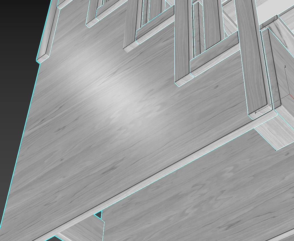

Никак не могу добиться от 3ds max 2019 отображения карты BUMP во вьюпорте.
Вот карта бампа на модели

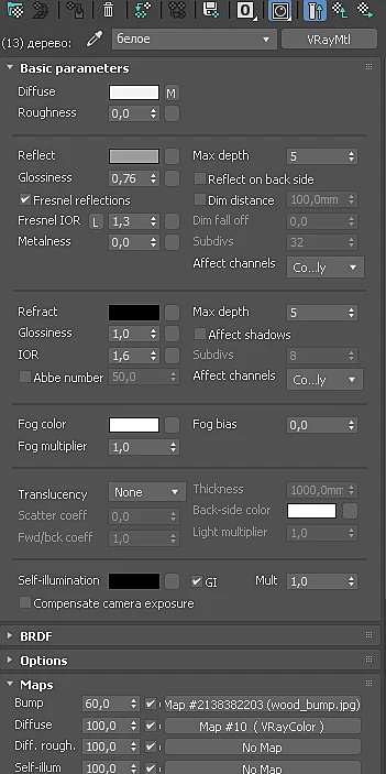

А вот так выглядит материал с ней
И никакого объема во вьюпорте не видно.
Настройка материала крайне проста:

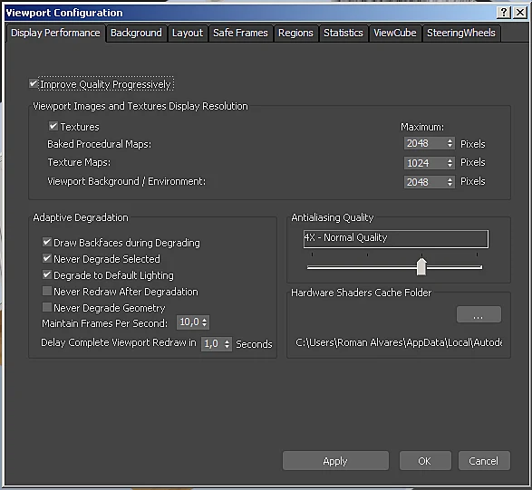

Настройки Viewport Configuration:
И настройки Viewport Setting and Preference:
Как это исправить?

похоже карты бампа работают только со стандартным максовским материалом, по краиней мере с физикал материалом работает.
а ВиреиМат и КоронаМат бамп не показывают у меня.

физический шейдер нужен

ни вирей ни другой рендер скорее не будет работать, потому что автостол каждую версию что то меняют девелоперы не могут править каждую версию макса под свои шейдеры. А автостол постепенно улучшает вьюпорт сейчас уже Hdr можно светить во вьюпорте и материалы PBR видеть но только на стандартных шейдерах - физическом. вирей должен нормально рендерить физический шейдер. а вообще для таких целей и прикрутили интерактивный рендер чтобы не смотреть на вьюпорт, хотя иногда хочется evee )
