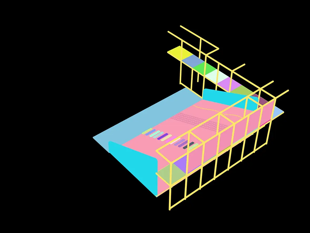

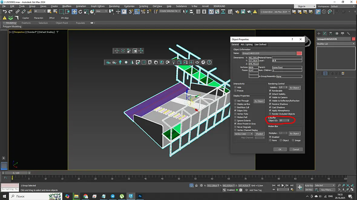

ВСем привет. Хотел в маске CMasking ID придать какой нибудь единый цвет группе объектов, в маске указываю Geometry group id, потом создаю группу объектов, в свойствах объекта указываю Object id, но в маске все равно объекты в группе разных цветов, я что то не так делаю? Единственное, что работает CMasking_Mask, но там только 3 канала, а мне бы побольше(

думаю это баг короны именно cmasking_id. Masking просто не пойдет, там 3 цвета всего.Нашел решение, там еще есть cmasking_wirecolor, она красит объект иги группу тем цветом, который назначишь в свойствах, можно хоть сколько назначать
