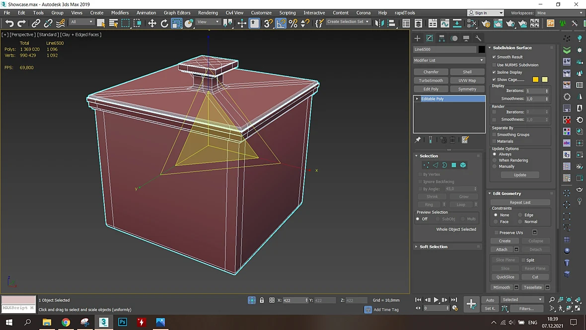

Помогите пожалуйста, у меня похожая проблема. При масштабировании размер объекта никак не меняется.
Если же масштабировать в режиме подобъектов - то все в порядке. И большинство других объектов в сцене тоже масштабируются как обычно. Конвертация в editable poly, ресет хформ, копирование объекта, перенос в другую сцену не помогли.
Если же масштабировать 2 объекта в режиме use selection center, то они как бы сдвигаются друг относительно друга, а масштабирования не происходит.

контроллер масэфксовый висит на них
выделяй позишен xyz жми сет актив и вес ставь на 100. и на ротейшен так же. все починитися
Если у кого-то еще будет подобная проблема то можно просто экспортнуть модельку в fbx, а потом обратно импорт а МАХ и все норм будет.
ну это уже совсем муторный способ ) если с контроллерами возиться не хочется, как минимум можно бокс создать, выровнять пивоты бокса и целевого объекта, приаттачить к нему объект и обратно удалить бокс, тогда проблема решится, т.к. контроллеров на боксе нет

Вот точно-преточно все? У вас точно не залочены настройки масштабирования здесь? Пробовали создать бокс - приаттачить к нему объект - удалить бокс из элементов?
