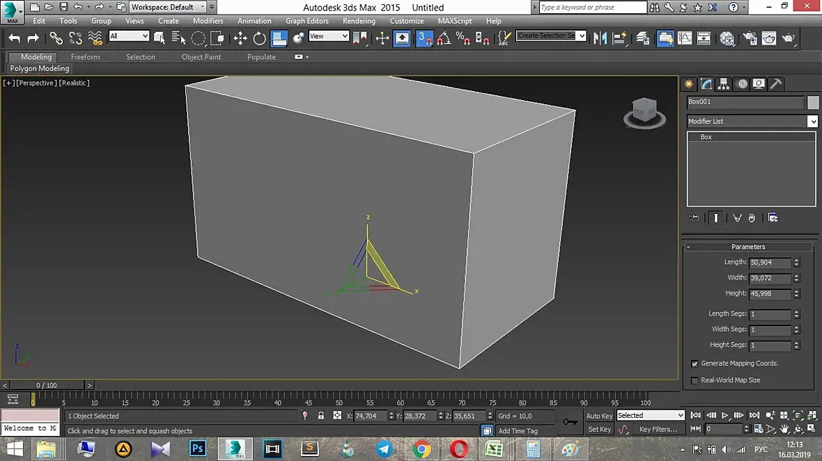

Подскажите почему не работает масштабирование по трем осям, по двум и по одной работает.
Сбросил настройки - не помогло.
Раньше такой проблемы не было.

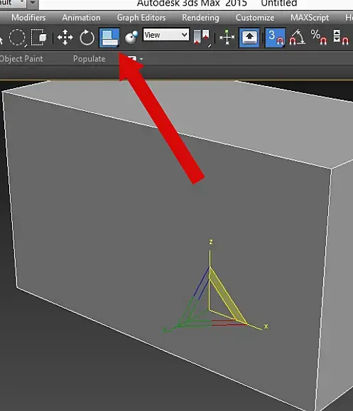

вон там потыкайте

Yehat спасибо! Не знал, что зажав эту кнопку у нее появляются другие режимы.

вон там потыкайте
Дай бог тебе здоровья!))))
На сайте c 03.04.2017
Цитата skilout90:
вон там потыкайте
Присоединяюсь и добавлю, в 21ом, чтоб вылезла нужная менюшка, нужно левой кнопкой мыши удержать клик по иконке

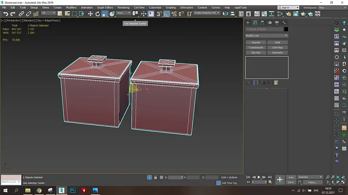

Помогите пожалуйста, у меня похожая проблема. При масштабировании размер объекта никак не меняется.
Если же масштабировать в режиме подобъектов - то все в порядке. И большинство других объектов в сцене тоже масштабируются как обычно. Конвертация в editable poly, ресет хформ, копирование объекта, перенос в другую сцену не помогли.
Если же масштабировать 2 объекта в режиме use selection center, то они как бы сдвигаются друг относительно друга, а масштабирования не происходит.

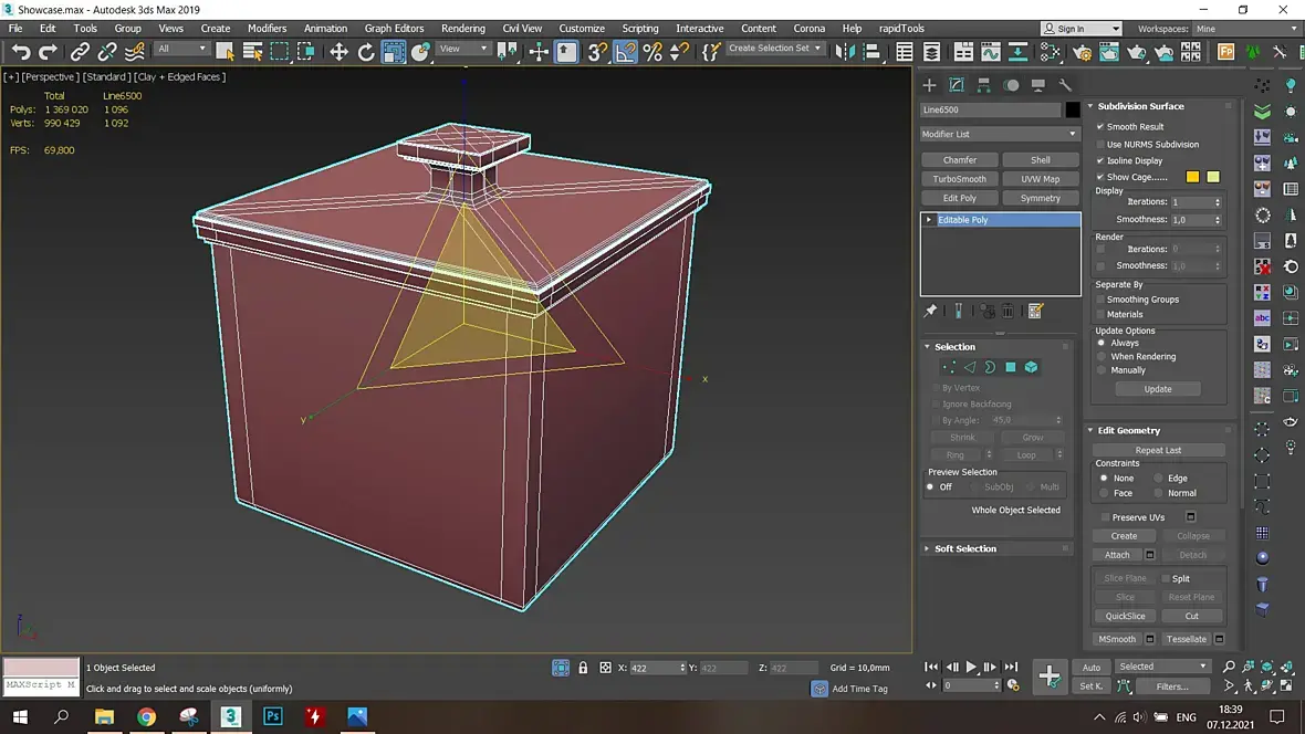

Приветствую! Ну что удалось решить проблему? Я столкнулся с такой же ситуацией.
Кто подскажет где в каком месте стоит лок?
может тут быть
На сайте c 04.03.2018
Сообщений: 44
Цитата ksonto:
может тут быть
Спасибо но тут я проверил сразу же, все отлочено.. Где-то в другом стоит.

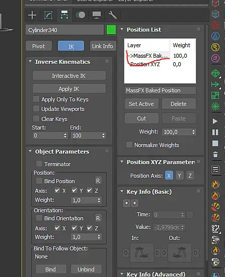

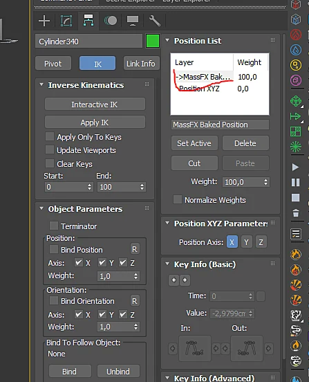

https://dropmefiles.com/pKMCn  Здесь. Не помню уже с какого ресурса качал, может и здесь. Сейчас модель снова  понадобилась и я вспомнил что ее не исправил. Там почти все модельки масштабируются кроме баклажанов которые во втором ряду сверху слева. Ну при масштабировании это сразу заметно.
Но когда первый раз открывал сцену там помню несколько моделей не масштабировалось, сейчас открыл и только баклажаны глючат... Но тоже интересно понять где лок стоит.
На сайте c 06.08.2013
Сообщений: 1908
https://dropmefiles.com/pKMCn   Здесь. Не помню уже с какого ресурса качал, может и здесь. Сейчас модель снова понадобилась и я вспомнил что ее не исправил. Там почти все модельки масштабируются кроме баклажанов которые во втором ряду сверху слева. Ну при масштабировании это сразу заметно. Но когда первый раз открывал сцену там помню несколько моделей не масштабировалось, сейчас открыл и только баклажаны глючат... Но тоже интересно понять где лок стоит.
контроллер масэфксовый висит на них
выделяй позишен xyz жми сет актив и вес ставь на 100. и на ротейшен так же. все починитися
хотя можно просто удалить его))

И на 100 попробовал и удалил, всеравно ни туда ни  сюда....
поудалял все и теперь баклажанчик вообще встал на 0 и даже не двигается )))))
Ладно ребята, отбой, всем спасибо кто дал какие-то советы.
Если у кого-то еще будет подобная проблема то можно просто экспортнуть модельку в fbx, а потом обратно импорт а МАХ и все норм будет.

ну это уже совсем муторный способ ) если с контроллерами возиться не хочется, как минимум можно бокс создать, выровнять пивоты бокса и целевого объекта, приаттачить к нему объект и обратно удалить бокс, тогда проблема решится, т.к. контроллеров на боксе нет
