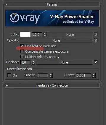

Попробуйте эту галочку и не забудьте материал к объекту применить.

Nick_pan , спасибо) Галочка стоит на direct illumination и Subdivs  16  и 2-ве стороны включены) это я сразу поставила..
Засветилось!!!!!! но только при таких настройках))и когда в CL в multiplier - 0.8 поставила. и в IM interp samples - 60
