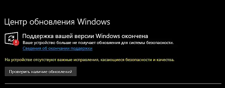

А поддержка версии от майкрософт может стать причиной этой проблемы? Только недавно увидела что мне комп такое написал

Цитата Maria093:
Format C
Это команда форматирования системного диска из под DOS :)
Я же написал, что шутка
Я же писал, нужно установить 11 windows. Скорее всего какие то зависимости есть.
Можно починить, но как писали выше - оно того не стоит.
Но не хотите слушать, как хотите. Ваше право
глупее совета еще не слышал

Цитата shinodem:
и вообще для домашнего пк лучше отключить обновления, вот кривые обновления могут ломать работу пк
Правильно, а потом свежий макс не запустится, потому что .NET Framework не обновился.
Надёжный план. Ещё не забыть отключить антивирус
P.S. Для тс, попробуйте кстати его обновить с сайта мелкомягких - .NET Framework
https://dotnet.microsoft.com/ru-ru/download/dotnet-framework
