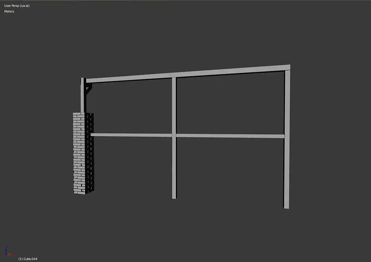

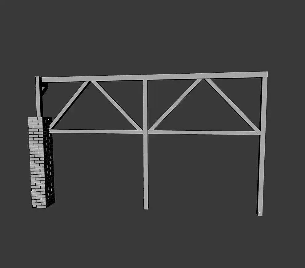

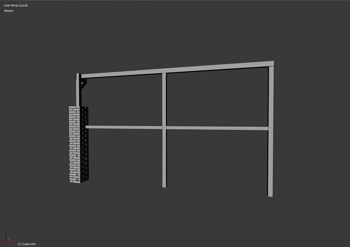

Возвожу на участке навес под авто. Размер: 6 на 6.
В общем трудность заключается в следующем. Достаточно ли прочности у такой конструкции?
Размеры
Несущие столбы: 60*60*3
Балка:60*80*3 - лежит ребром.
Расстояние между несущими столбами: 3 метра.
На данный момент конструкция имеет такой вид:
Такой вариант в нашем регионе успешно применяют и как меня заверилил этого достаточно.
Несмотря на то, что балка внушает доверие, меня терзают смутные сомнения хватит ли этой прочности в процессе эксплуатации?
Балка служит опорой для ферм.

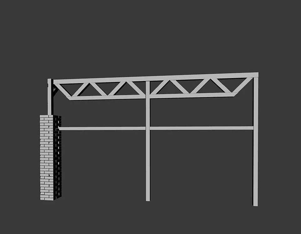

Вот какие варианты усиления есть у меня:
В этом примере смущает то, что ферма получится увесистой, выдержат ли её (в совокупности со снегом) опорные столбы?
К этому врианту склоняюсь более всего, поскольку верхнюю часть конструкции планирую закрывать поликарбонатом.
Если кто-то объяснит, действительно ли стоит заморачиваться с усилением конструкции и имеют ли место быть представленные варианты, буду примного благодарен!

сходите на dwg.ru, там более профильные спецы сидят. или у вас найдите конструктора, думается 10-20 тысяч рублей можно потратить на проект.

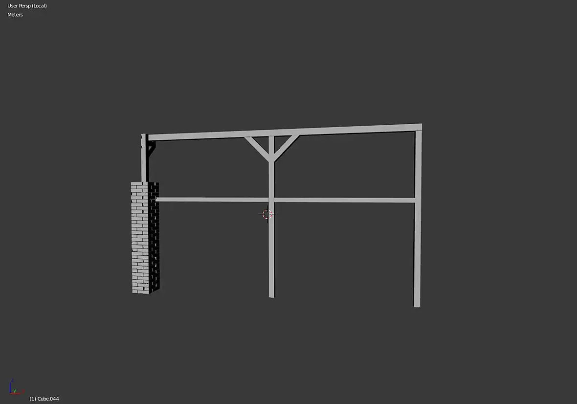

схема 1 - статически неопределимая, потенциально схема с лишней степенью свободы,  схемы 2 и 3 - бредовые (особенно 3), как-то рабочая только 4, но без размеров и полной схемы не оценить правильность пространственной работы и постановки связей.

какие нагрузки будут сверху приложены? но в целом на первой конструкции думаю сверху можно автомобиль разместить, и ничего не рухнет
в первом варианте забетонировать опоры в землю немного

Нужен уклон, хотя бы небольшой и перевязка ферм между собой в жесткую конструкцию, иначе сложит всё.
Сообщений: 2917
Romaneus на первый взгляд все железно, выдержит. Угол криши еще что б для наверняка. Делал похожий навес, столбик 50 квадрат 3 мм, балки продольные из него же. Сверху поперечные фермы треугольники из 30*20. Ширина около 3,5м а вот между столбиками не помню, что то около 2,5м. продольные балки конечно немножко «провисли« в пределах упругости, в целом все крепко. А ребром на 80мм наверное 4 метровый пролет можно перекрыть.

Угол безусловно предусмотрен.

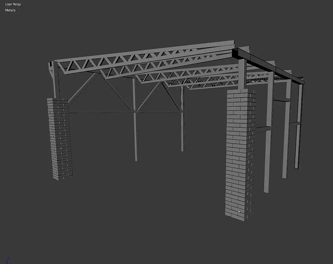

Причём на ответной части поставил 4 столба с тем расчётом, чтобы через её центральную часть можно было спокойно пройти в полисадник:
А вот под обсуждаемую здесь часть конструкции залил только три столба понадеявшись на опыт товарища у которого именно таким образом сделан навес. Но у него шаг между столбами в 3 метра обусловлен операнием на них концевых частей ферм, а начальная часть фермы (основная нагрузка) операется на стену дома.

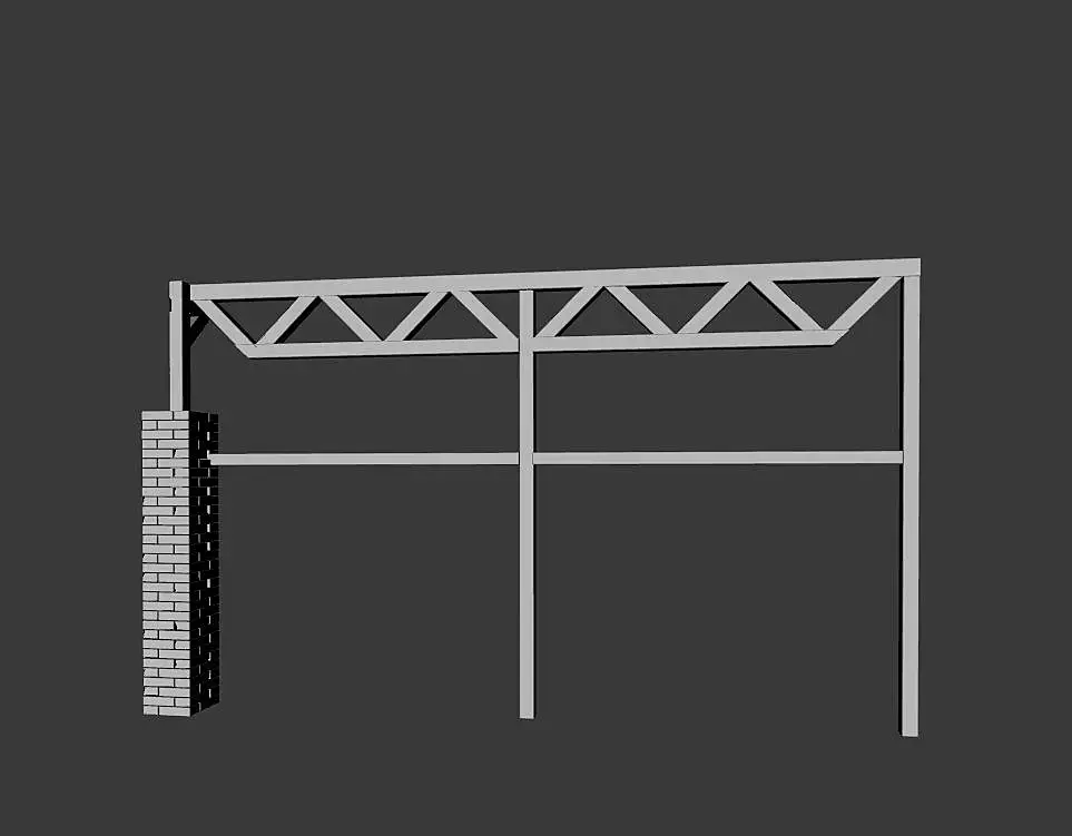

Фермы буду делать из проф. трубы 40*20 с операнием на ребро. Высота треугольника фермы 400 мм.
Думал об этом. Это получается защита от ветровой нагрузки. А не достаточно того, что фермы будут фиксированы между собой поперечинами из тойже трубы 40*20 мм?

На самом деле для начала все-таки стержневая схема нужна, с расположением всех стоек и балок, с размерами. от этой 3D модели в расчетах толку не будет. Труба 60х60х3  годится для стоек  высотой не более 3.4 м. Больше не пройдет по гибкости. По устойчивости навскидку должна держать в районе 4 т. К нагрузкам нужно добавить распорки между фермами для предотвращения выхода из плоской формы, может горизонтальные связи, но там мелочи по весу.

Проф. труба 40х20 для улицы слабовато. Их используют в частности при монтаже фальшпотолков коммерческих помещений ТЦ, внутри помещений. Там нагрузки намного меньше! Уверен сами сможете просчитать свои фермы (если конечно никуда не торопитесь). Воспользуйтесь "калькулятор фермы"! Удачи! Про Солнце не забудьте!smiley-smile.gif
Сообщений: 3806
"фермы" странные очень, их конструкция противоречит особенностям работы металла. лучше шпренгельные сделать, экономия металла будет при той же несущей способности

ферма конечно атас :)

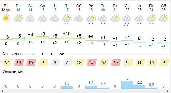

По-моему, здесь основная нагрузка будет снеговая. Лень искать, по Вашему региону какие значения?
Сообщений: 6398
Romaneus
Ты сильно перебдел, возьми любой инженерный расчёт и для верности усиль на процентов 20-30 , у тебя второй этаж с танцполом можно сейчас поставить на таких фермах.

Лично видел ферму из профильной трубы сваренной плашмя. Пока стоит)))
У соседа фермы на навесе имеют только вертикальное усиление и тоже до сих пор навес на месте (хотя это конечно вопеюще неправильно - до первого полноценного снегопада).
А что именно противоречит?
Представленный вариант - набросок. Верхний пояс не будет так сопрягаться с нижним.

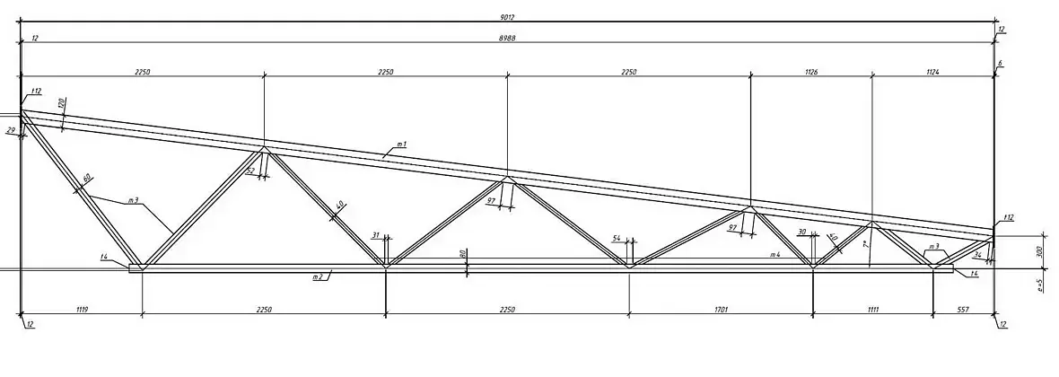

Вот пример похожей конструкции:

вот и вы так сделайте. Этого более чем достаточно. На самом деле если обратиться к частному конструктору, он вам за 5 тыс от руки прикинет все сечения и вы эти же 5 тыс легко потом сэкономите на металле
В общем я посмотрел где находится ростов на дону(я не силен в географии :) ) - у вас там снег-то вообще бывает?
 Иногда бывает, но не каждую пятилетку. Зато бывают ветра, но судя по конструкции ТС переживает именно за нагрузку сверху.
