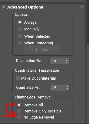

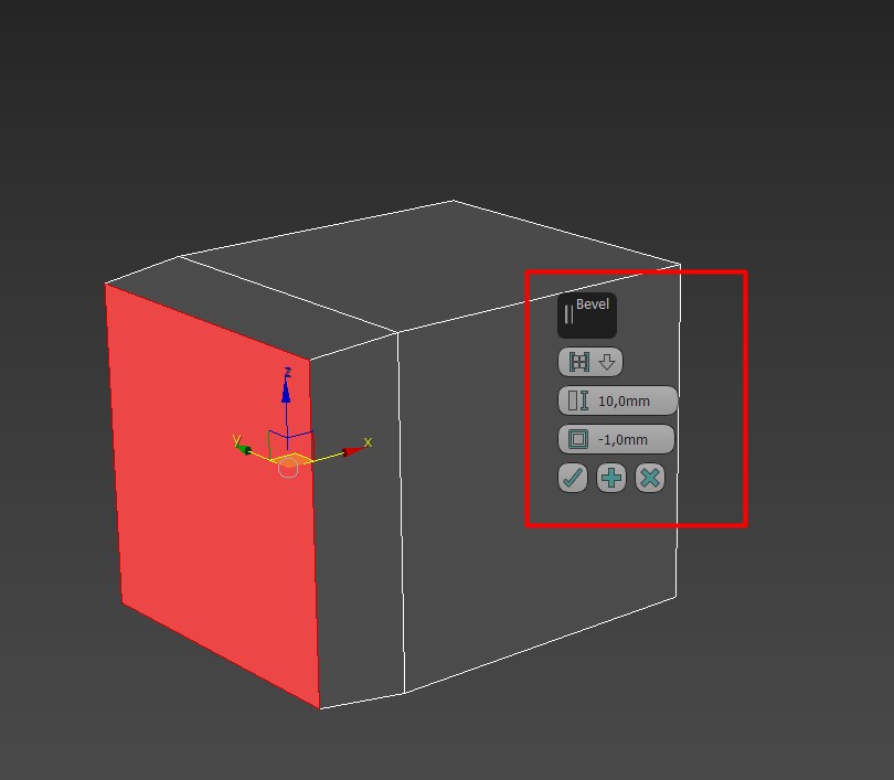

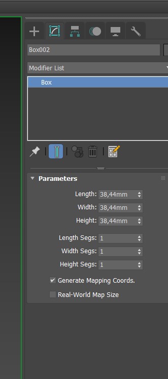

Добрый день знатоки . В сфере 3д меньше года . Стараюсь сильно импрувится и стремлюсь к работе в экспертном режиме , но столкнулся с некоторыми вопросами которые не могу решить при помощи гугла , знакомых 3дников ... Возможно гуру 3дд помогут . Есть несколько вопросов , и все примерно одной тематики .Как можно создавать параметрические примитивы во вьюпорте , не лазя в модифай , и т.д. ? Чтобы вместо вот этих манипуляций
Я мог создавать примитив в таком режиме
Хотелось бы что-то похожее на всплывающие окошка модификаторов прям посреди вьюпорта , только с параметрами примитива
Второй вопрос заключается в том можно ли как-то менять дефолтные настройки создания примитивов ? К примеру чтобы цилиндр по дефолту создавался на 8мь граней , а не на 18ть ...  ?
И последний , похож на второй , но относится к модификаторам .
Как изменить дефолтные настройки модификаторов ?  К примеру чтобы у пробулеана по дефолту стояла галочка ( не убивать сетку на плоскостях )
