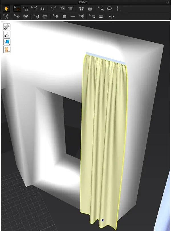

Установлен 6-й MD. Хочу сделать простую штору. С макса перекинул модель стены с окнами. Мне очень не нравится:
1. что у низа шторы простой рисунок, мало "волн" складок, как сделать больше?
2. постоянно штора расходится в ширь - глубокие волны, можно их сделать помельче?
3. начало \ конец шторы постоянно плоский либо завернут наружу, как его закруглить к стене?
Спасибо! :)

Спасибо. Я видел это. Проблему решил сделав штору шире)
А как быть с такими "стоячими" шторами?  Верхняя гофра.  Благодарю.

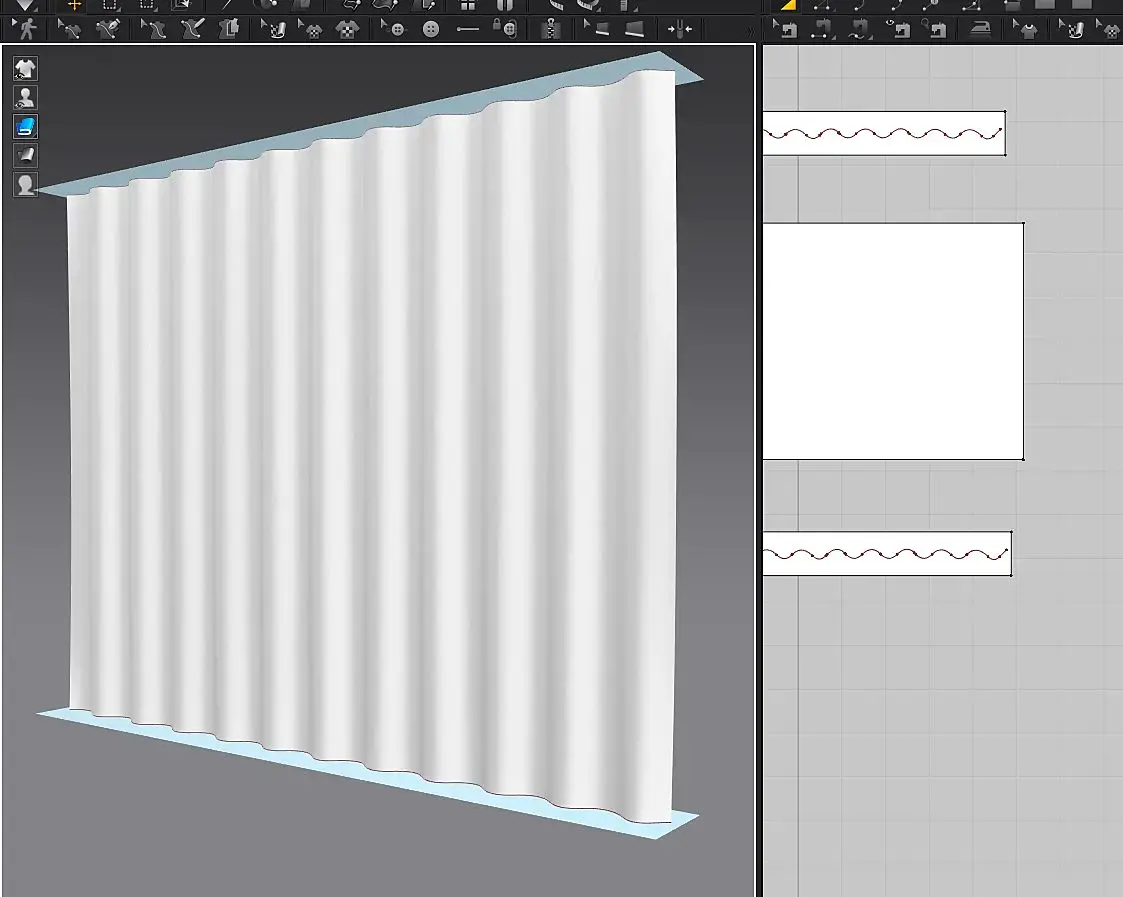

Я такое делаю в MD, красиво руками не сделать (безумно долго).

И как это сделать?
На сайте c 17.01.2018
Сообщений: 312
Цитата csap:
2mr.spoilt
И как это сделать?
На кусочке полотна ,нарисуйте интернал- линиями ,любой рисунок, волну к примеру.  Таких полотен небходимо две штуки. Сверху штор, в качестве карниза и снизу временно,в качестве направляющих. Полотна заморозьте.Рассчитайте длину волны, способов много. И по длине волны создайте основное полотно самих штор.  Пришейте шторы к карнизу и направляющим. Вот вам и весь контроль.

Спасибо за старания, но выглядит как забор. Нет складок, неровностей. По факту я думаю, что у верха шторы должна быть подкладка из очень жесткой ткани, низ тоже, а сама штора типа шелк. Но не могу понять как это реализовать.

Да, какие тут старания, Господи, ежу понятно ,только не вам, что показан принцип фиксирования складок.  Глубину волн, , высоту, необходимо задать свою..Отсюда и следовало отталкиваться, если конечно работает соображалка)
