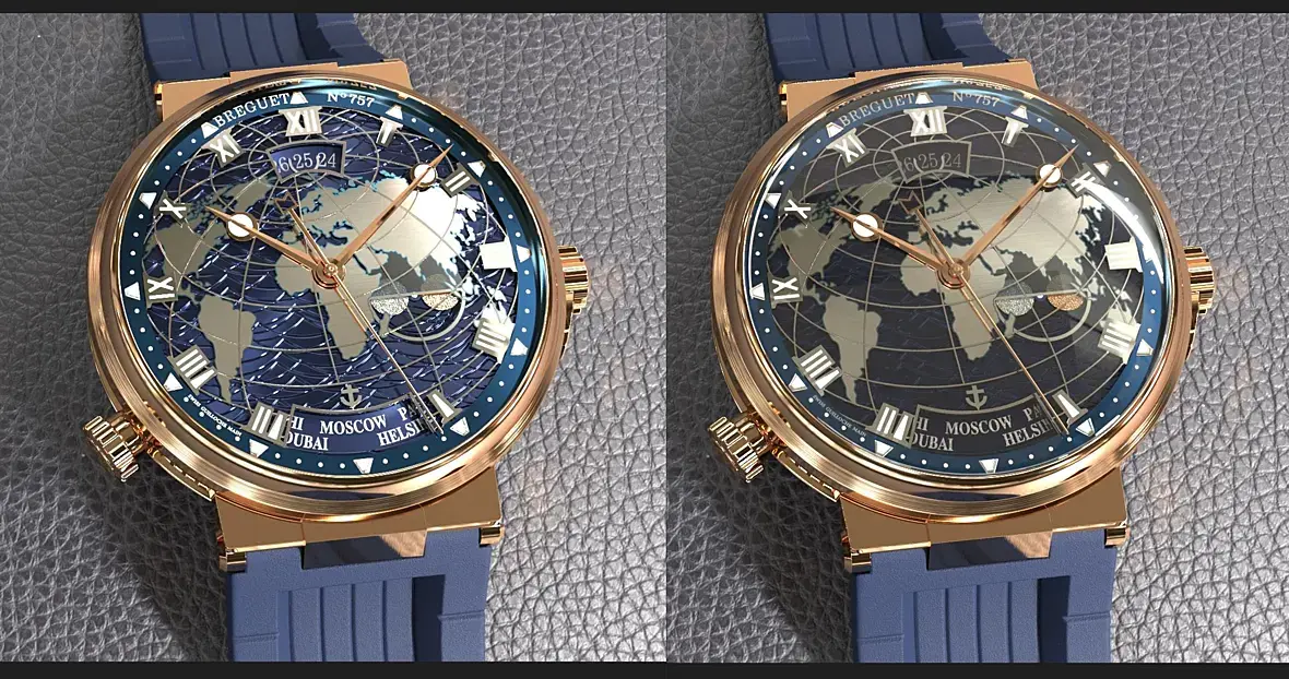

Народ, всем привет) Такая ситуация: есть корпус из золота, в нем другая деталь из синего золота (гильошированный диск с рисунками морских волн). Если рендерить БЕЗ стекла, то более менее все норм - видна радиальная анизотропия, отражения блики на волнах горят, а если сверху накрыть стеклом, то уже не то- внутри диска всё блеклое какое то((( Оба варианта рендерил 4 часа, может конечно время не хватило на вариант где есть стекло, но не знаю....  Подскажите кто чем может ))) Похожие темы я тут изучил, где через стекло метал не корректно рендерился и не проходил свет и так далее - вроде всё пробовал, но та же история((( Фото рендера и настроек прикладываю, если фото каких то настроек упустил, то сорян я новичок- подскажите, я пришлю что нужно))) Всем крутых выходных!!!

Попробовал, и меньше 1 пробовал ставить - такое ощущение, что меняется положение бликов из за разного приломления света, но темнота остается.

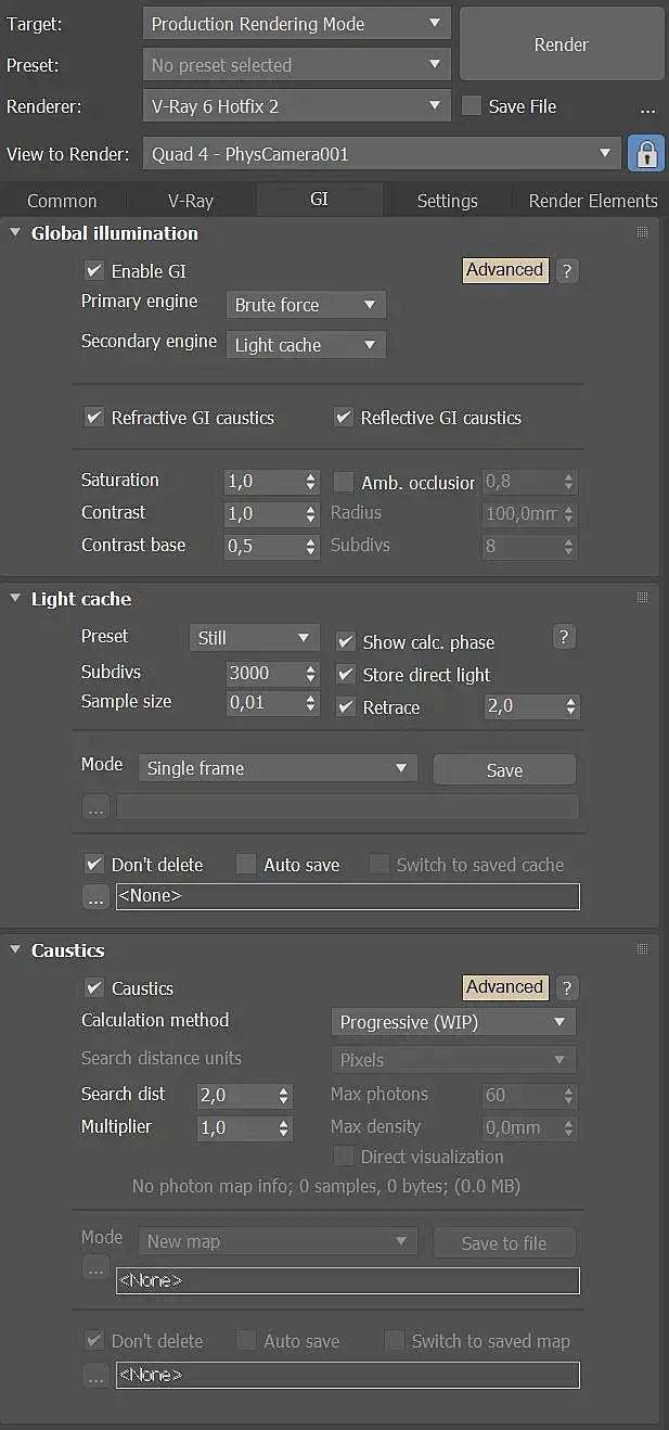

каустика включена, в настройках галка стоит и на кожанной подставке желтоватые пятна видны, + у источника света в vray параметрах генерация каустики включена, количество сабдивов стандартное 1500 вроде.

Не помогло(( Настраивал сам, там ничего сложного и у Chaos есть прям туториал как стекло сделать грамотное) В общем частично решил проблему настройкой у стекла dim distance - теперь стекло прям прозрачное, с хорошими бликами) Но синее золото все равно не блестит так как без стекла( пробовал dim distance и у синего золота менять, ior крутить, источники света крутить - все равно яркие блики не хотят появлятся(( где то что то еще есть.....
