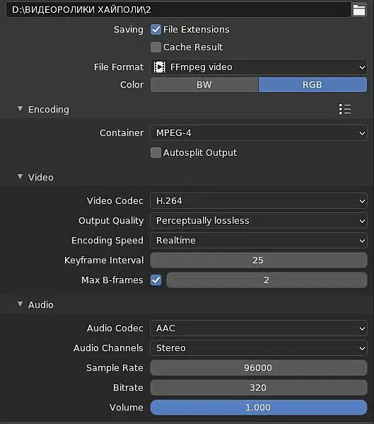

Есть один маленький, но глупо звучащий секрет, в который никто никогда и ни за что не поверит (и это хорошо): каким-то невероятно чудодейственным образом кодирование в Blender лучше "снюхивается" с алгоритмами YouTube, чем при использовании того же видеокодека в DaVinci Resolve 17... есть большая разница между тем, как Ваше видео воспроизводится в плеере винды и тем, как оно будет выглядеть на Вашем ютуб-канале... Проведя больше десяти тестов (я просто выкладывал на свой аккаунт в ограниченном доступе разные варианты настроек кодирования и сравнивал), я пришел к выводу, что для монтажа и кодировании 3D-анимации Blender совсем не так плох, как его интерфейс. Такое впечатление, что Blender "обходит" повторное перекодирование ютубом.
На холодильник (при 50 FPS, если другая частота, то keyframe interval выставляется по формуле "FPS:2"). Если будут проблемы со звуком, то снизьте sample rate до 48 000.
 И да... Минимум 2k на Ютуб! Иначе не получите vp09, если канал не раскручен. Иными словами, качество будет как на телефон.

Я сейчас скажу возможно шокирующую вещь, но из ресова не кодят в пожатый ютьюбовский формат в H264 кодеке. Ну то есть кто-то наверное так делает но эти люди немножко не правы.
А я Вас немного удивлю: если Вы подумали, что я дурачок, который повелся на вкладку "Youtube", а не сделал все настройки самостоятельно, то Вы ошиблись.
Цитата Revered:
С ресолва выводится максимально качественный файл через например DNxHR 12-bit который потом уже через например Xmedia recode перегоняется в необходимые форматы с нужными кодеками, сжатием и прочим.
Больше чем уверен, Вы даже не пробовали делать DNxHR, потому что разницы между H.264 Вы не увидите. А вот когда зальете на Youtube и первое и второе, то увидите, как кодеки покоцают Ваш DNxHR и превратят в нечто напоминающее H.264. Так что идея сначала делать видео с "киноИлитным" качеством, а затем его переводить в какой-то формат, чтобы затем его ютуб еще и под себя покоцал (итого три конвертации) оторвана от реальности.
P.S. Есть ролики, которые выглядят хорошо в FHD. На то одно из двух оснований: 1) ролик залит до ужесточения YouTube политики к качеству видеоконтента; 2) канал имеет достаточное количество подписчиков, хорошо раскручен, а потому YouTube сразу присваивает ему кодек VP9 вместо AVC (ПКМ - Статистка для сисадминов).

Больше чем уверен, Вы даже не пробовали делать DNxHR, потому что разницы между H.264 Вы не увидите. А вот когда зальете на Youtube и первое и второе, то увидите, как кодеки покоцают Ваш DNxHR и превратят в нечто напоминающее H.264. Так что идея сначала делать видео с "киноИлитным" качеством, а затем его переводить в какой-то формат, чтобы затем его ютуб еще и под себя покоцал (итого три конвертации) оторвана от реальности. P.S. Есть ролики, которые выглядят хорошо в FHD. На то одно из двух оснований: 1) ролик залит до ужесточения YouTube политики к качеству видеоконтента; 2) канал имеет достаточное количество подписчиков, хорошо раскручен, а потому YouTube сразу присваивает ему кодек VP9 вместо AVC (ПКМ - Статистка для сисадминов).
Не спорю, у меня больше опыта скорее с Vimeo и видео конкретно для заказчиков, для размещения на сайтах. Но все, что вы сейчас написали не только не противоречит тому что я сказал по поводу кодирования в качественный формат, но ещё и только подверждает мои тезисы.
