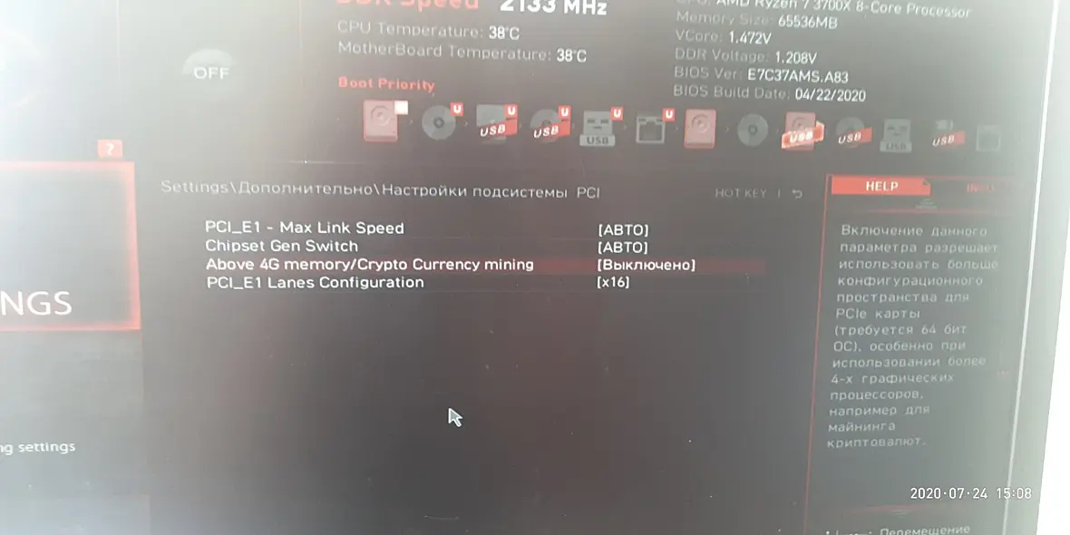

В БИОСе есть возможность установить режим работы PCIe?

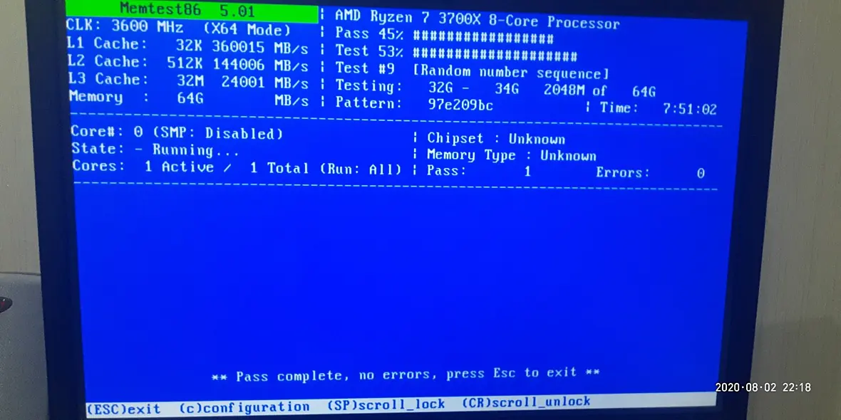

Мемтест прогоняли какой нить ? Ну хотя бы легкий какой нить.
Ну например TM5 1usmus_V3 :
1.) Качаете этот Архив : (Вам нужна Desktop версия)
https://drive.google.com/drive/folders/17u_88vsjraTDw5_wI6gJY05peEicbBsQ
Распаковываете куда вам удобнее.
2.) Важный этап, запускаете с правой кнопки мышки (От Имени Администратора) TM5.exe
Скорее всего вылетит ошибка про права администратора  и что программа без них не может нормально работать. Жмете ОК, потом в самой программке Load Config, идете в папку \bin и там выбирете этот конфиг MT.cfg, как помню программка перезапуститься сама с новым конфигом. Закрываете ее сразу.
3.) Перезагружаете комп (увы это обязательно). Делается это лишь один раз.
4.) В следующий раз когда запускаете программу с правой кнопки от имени админа уже ошибки не должно быть и конфиг уже должен быть подгружен автоматически. Т.е в окне программы будет написано 1usmus конфиг а не стандартный.
5.) Просто ждете пока тест закончиться, что бы прошли все циклы и вылетела табличка что все ОК.
Если будет хотя бы одна ошибка. Хоть на последней секунде теста. То значит контроллерпамяти процессора или память - нестабильны. Ну или косяк с настройкой вольтажей/сопротивлений/таймингов у памяти, к сожалению это не редкость у Райзенов, даже актуальных Zen2 и X570 с свежими Биосами. От этого могут быть как раз таки такого плана зависания периодические. Если ошибок не будет то скорее всего проблема в чем то другом... Но так хотя бы можно будет исключить самый распространенный косяк с Райзенами.

спасибо, тест прошел, ошибок не обнаружено

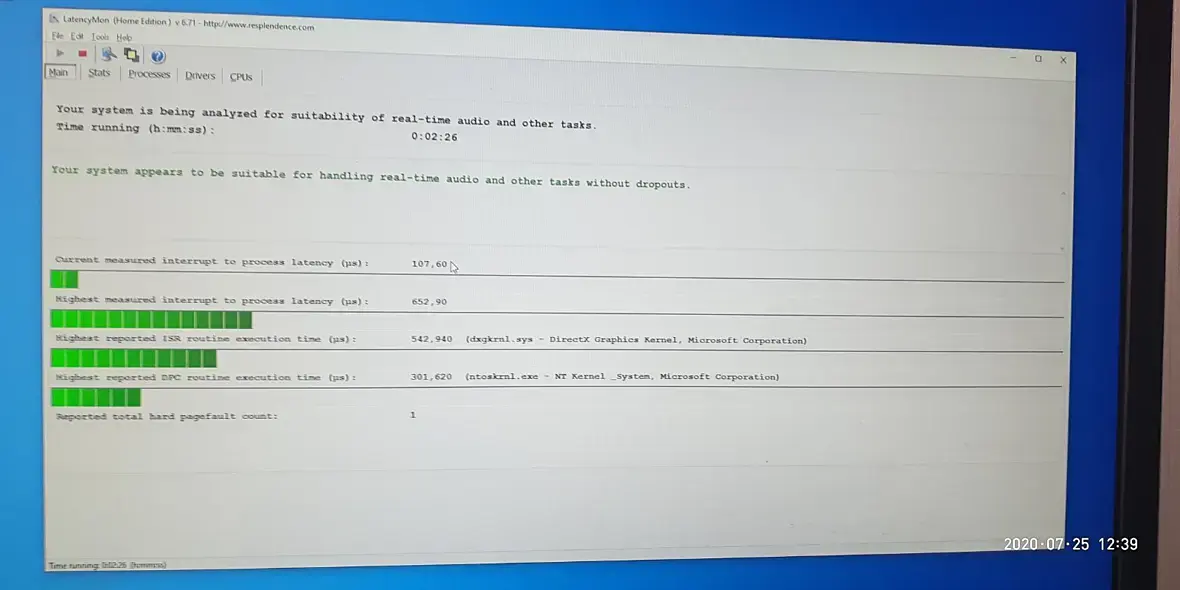

запустил LatencyMon
может есть какая нибудь софтина которая может писать логи и при зависании поможет определить причину?
тут что то написано про проблемы с драйверами, куда копать? сносить дрова самсунга?

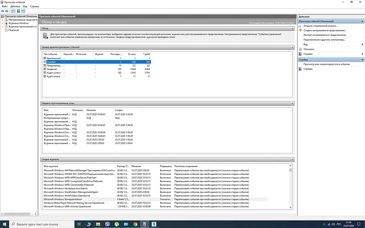

Журнал винды
На сайте c 26.08.2007
Сообщений: 18
cheboksary
Участник складчин.
Цитата dontpiter:
Журнал винды

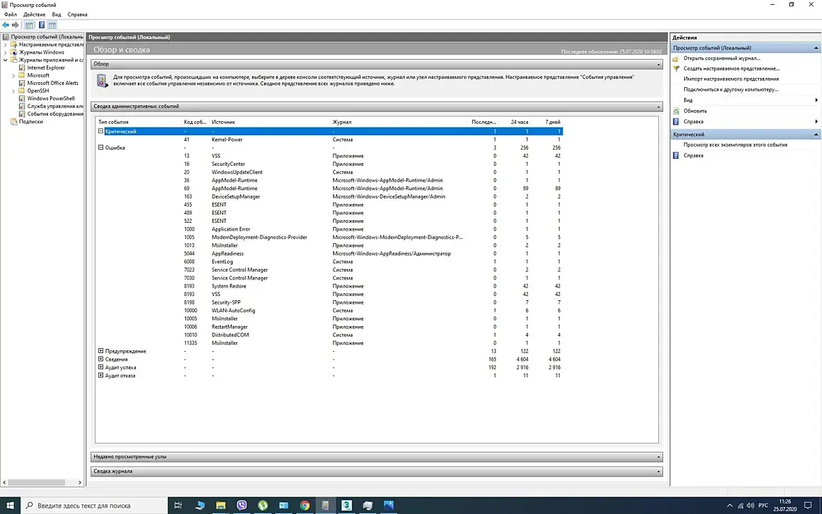

журнал винды показывает только kernel power 41 , но это скорее следствие вырубания компа через повер
На сайте c 16.03.2016
Сообщений: 2150

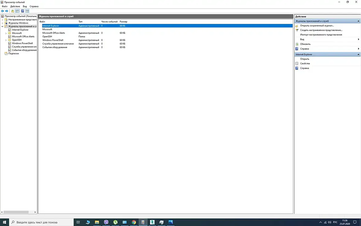

кёрнелы это журнал системы. А что пишет журнал приложений? У вас же только при работе в максе такая проблема возникает?

Цитата dontpiter:
да только при работе в максе
куда жать?

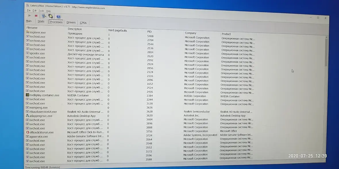

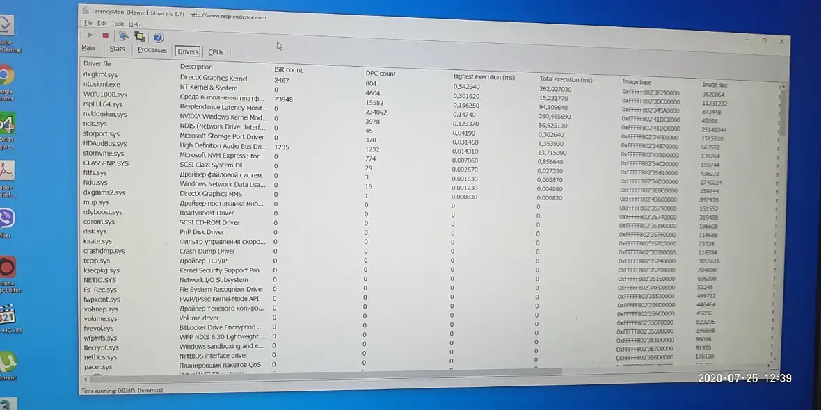

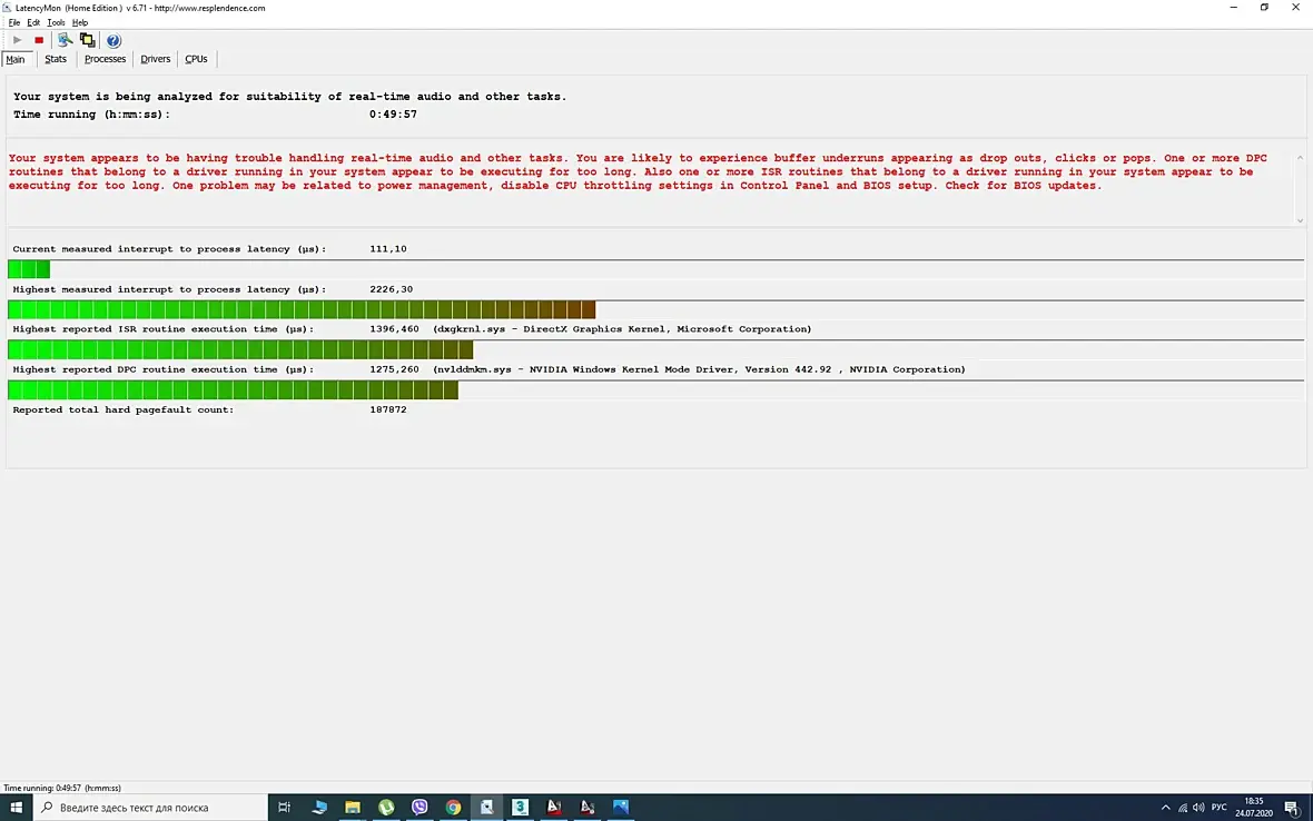

Goodlike, что бы понять какие драйвера вызывают затупы в LatencyMon нужно смотреть другие вкладки и сортировать столбцы по количеству DPC/ISR Count. Тест нужно запускать на ~2 минуты, и фоном ничего не должно происходить. Хорошо настроенная система с отключенными всякими левыми штуками в Биосе, с отключенными ненужными устройствами в диспетчере устройств может выдавать ниже 50us, впрочем все что ниже 200us тоже вполне нормально. А вот если есть какие то скачки дичайшие до 1000-2000 то явно какая то проблема с конкретным драйвером/железом.
По вашему скриншоту мало что понятно. У вас слишком долго тест шел и неясно делали ли вы что то фоном или нет. У вас ОЧЕНЬ много Hard pagefault. Нужно было посмотреть что их вызывает. Ну и самый жесткий статтер у вас был вызван драйвером видеокарты и DirectX библиотекой. В LatencyMon в вкладке Процессов - смотрите какие процессы вызывают Hard pagefault. В вкладке Drivers - смотрите какие драйвера вызывают DPC задержки и ISR count.

По скриншотам - все в порядке с драйверами/процессами.

 протестил, все норм, никаких сбоев и перезагрузок
прогнал мемтест86 , тут тоже без проблем....
