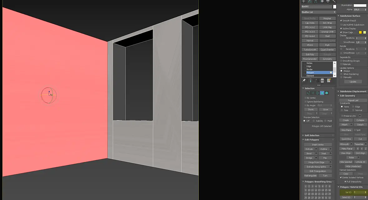

Столкнулся с такой вот проблемой прямо можно сказать на ровном месте. Стены. Создал дополнительные полигоны, назначил им ID. Создал материал Multi/Sub, назначил в нем 1 цвет и 2 текстурные карты. Ничего не происходит ни во вьюпорте, ни при рендеринге! Если в диффузе ( там где карты ) меняю цвет, то и полигоны соот-но в него тоже окрашиваются, но это и все! Для проверки все то же самое проделал с кубом. С ним все получилось с первого раза.Так в чем может быть причина моей неудачи со стенами?

Рецепт довольно мудреный! ;) Мне что-то кажется, что дело в какой-то настройке. Вот увеличил куб до размеров стены, чтобы получить соизмеримые величины. Куб слева под редактором материалов и он "въехал" в камин. Текстурная карта отключена и диффузный цвет зеленый. Все это делается внутри мультисаба. Видно, что и у полигона стены, что за кошечкой, цвет тоже зеленый ( это при рендеринге, во вьюпорте почему-то у куба зеленый, а у стены оранжеватый )! При включении текстурной карты грань куба приобретает ясно различимую текстуру мрамора, а полигон стены становится бледно-желтоватым. Вот в чем тут может быть дело?
