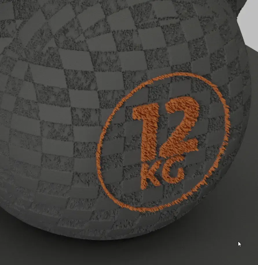

вот сцена
нужно чтобы на гире - 12 кг были ширшавыми (резина ширшавая,которыми 12 кг нарисованы)
https://yadi.sk/d/2iGWPl7OeiHGKA
не могли бы сделать,а я бы глянул как вы сделали ?

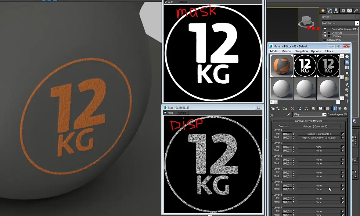

06.10.2019 23:27
disp. в базовом материале
На сайте c 11.03.2019
Сообщений: 839
Санкт-Петербург / Ереван
06.10.2019 23:33
вы карту дисплейсмент запихнули в материал который в Layer1, верно?
я вроде тоже туда же запихивал, единственной не делал так как вы, чтобы у карты дисплейсмент тоже была маска 12 kg...
На сайте c 14.12.2010
Сообщений: 1782
spb.ru
06.10.2019 23:35
Цитата HelloSPB :
в Layer1, верно?
в базовом материале
Сообщений: 839
06.10.2019 23:37
Цитата beard02 :
Цитата HelloSPB :
в Layer1, верно?
в базовом материале
вот теперь понял логику....спасибо...

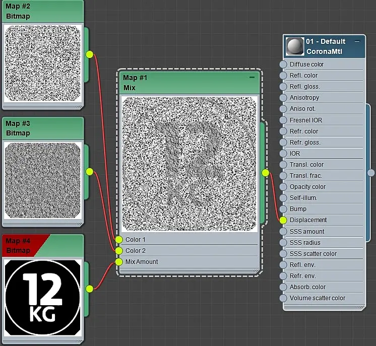

Скажите, а что делать в таких случаях, если надо чтобы базовый материал был немного ширшавый.
а допустим 12 кг - более крупное зерно ширшавости.
допустим стоит такая задача. чтобы уж до конца в вопросе разобраться
на ум приходит только следующее.
делать карту дисплейсмент в фотошопе. где одна часть с одним зерном ,а рисунок 12 кг с другим зерном и более контрастный по цвету,чтоб сильнее выступал
Сообщений: 10865
06.10.2019 23:40
Как в короне не знаю, но в вирее дисплейсмент в качестве карты в мультисабе не работает. Надо использовать модификатор. Погуглите, может корона тоже не умеет.
Сообщений: 2915
06.10.2019 23:43
кстати тоже вариант, да в короне есть коронадиспейсмод
Цитата HelloSPB :
Скажите, а что делать в таких случаях, если надо чтобы базовый материал был немного ширшавый. а допустим 12 кг - более крупное зерно ширшавости.
надо уже карту дисплейса из базового материала масками мешать.

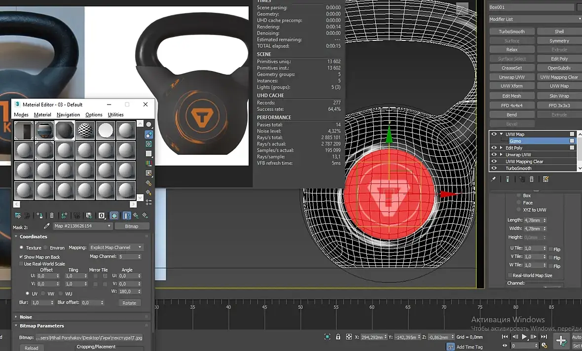

10.10.2019 19:32
Запутался. Подскажите,пожалуйста.
Задача:
На выделенные полигоны наложить картинку
Что делаю:
выделил полигоны
кинул UVW Map
Поставил Map channel- такой же как в настройках материала
выбрал метод Planar в UVW Map - развернул и подогнал по размеру:
Что получается:
Картинка стоит где надо (видно на скрине выше) но вокруг картинки идут какие-то разводы
на полигонах,которые не выбраны.
Уже замучился искать в чем причина. Повторения картинки нигде не стоит...что за глюк не понимаю.
На сайте c 24.02.2016
Сообщений: 139
10.10.2019 20:19
Задетачить полигоны и сделать отдельным объектом?
