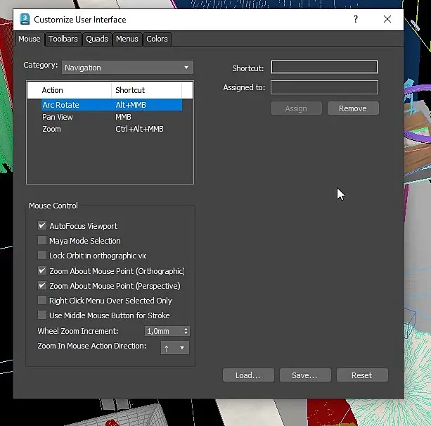

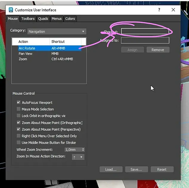

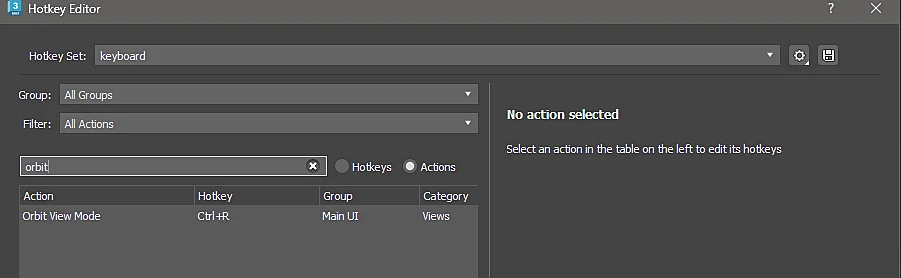

честно скажу, я не лез, но уверен на 99%, что сочетание клавиш можно назначить в максе на требуемую функцию. а потом на мышке назначить заданное сочетание. Т,Е, в максе на орбит назначаем, например, простенькое сочетание Ctrl+Alt+Shift+Z+L
а далее в мышке на клавишу назначаем туже историю на нужную клавишу

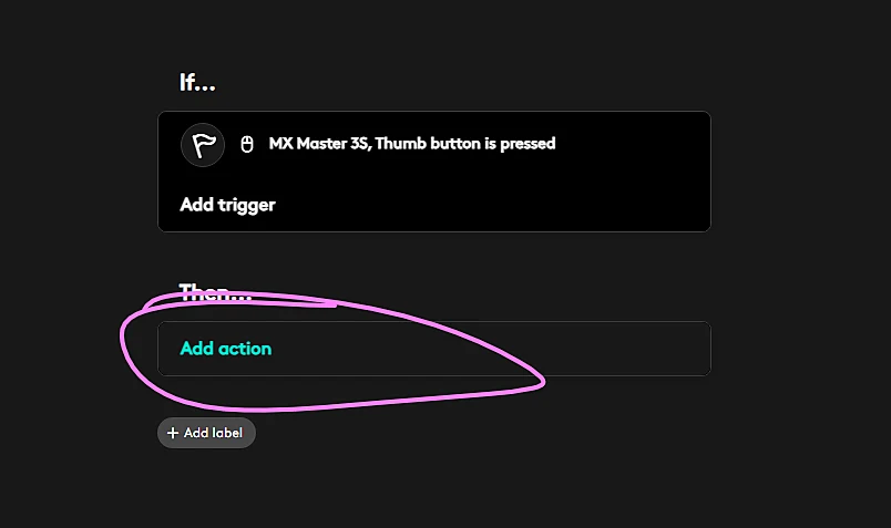

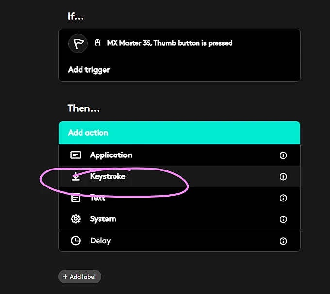

в мышке : назначем Smart Action (у меня получилось записать макрос с первого раза)

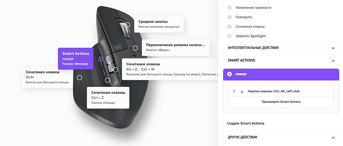

в котором назначаем сочетания клавиш + кнопок мыши все это назначаем на нужно клавдию мышь (очевидно, важно, чтобы в макросе было и нажатие кнопки мыши)

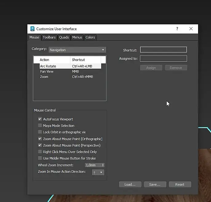

далее в максе назначаем эту клавишу на необходимое вращение. проверил, все работает
У вас это работает при зажатой клавише мышки, на то что вы настроили? У меня работает, но приходится постоянно нажимать на кнопку и поворачивать мышь) т.е. если зажать, то ничего не происходит, странно) Пробовал разные сочетания клавиш
