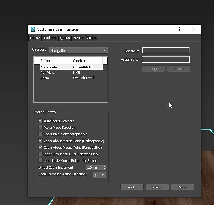

честно скажу, я не лез, но уверен на 99%, что сочетание клавиш можно назначить в максе на требуемую функцию.
а потом на мышке назначить заданное сочетание.
Т,Е,
в максе на орбит назначаем, например, простенькое сочетание Ctrl+Alt+Shift+Z+L
а далее в мышке на клавишу назначаем туже историю на нужную клавишу
Я тоже в этом уверен, но пока нашёл только в этом месте
Но повторюсь, там просит клавиша клавиатуры+ клавиша мыши. Без клавиши мыши не даёт изменить)

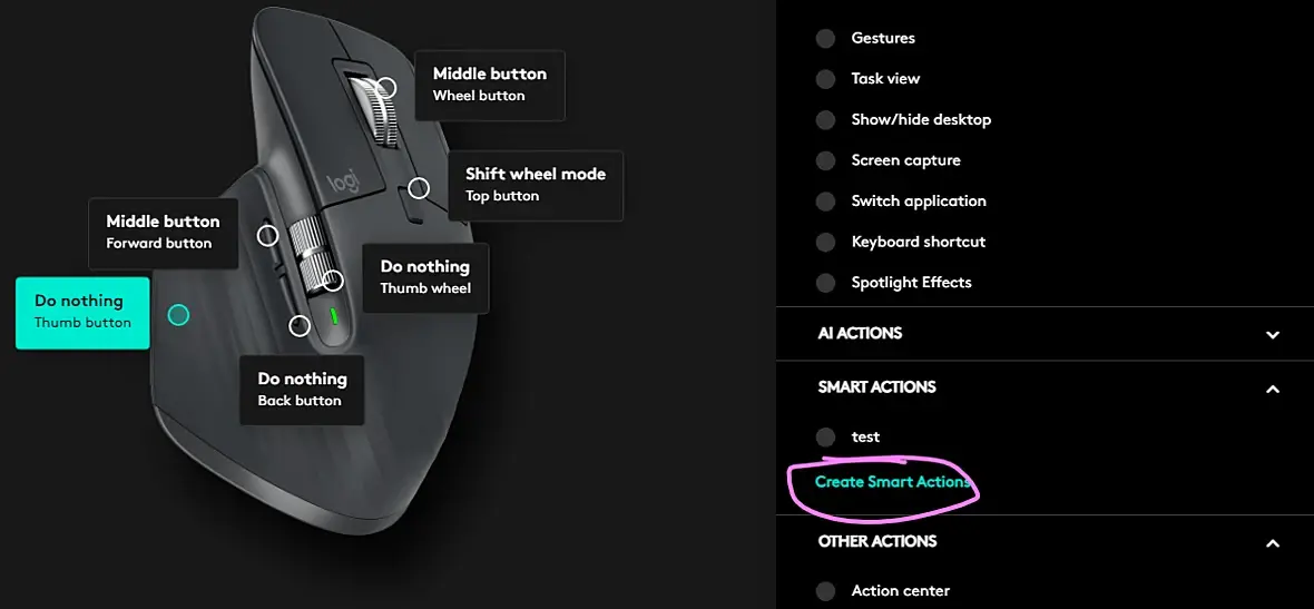

sizmaks
в мышке :
назначем Smart Action (у меня получилось записать макрос с первого раза)
в котором назначаем сочетания клавиш + кнопок мыши
все это назначаем на нужно клавдию мышь (очевидно, важно, чтобы в макросе было и нажатие кнопки мыши)
далее в максе назначаем эту клавишу на необходимое вращение.
проверил, все работает
На сайте c 13.02.2022
Сообщений: 48
Там я тоже пытался что-то сделать, но видимо для меня это сложно.
Если не составит труда, можно пару скринов? И в максе, где вы назначали эту клавишу?
На сайте c 25.04.2008
Сообщений: 3375
и вот тут нажать
Сообщений: 48
У вас это работает при зажатой клавише мышки, на то что вы настроили? У меня работает, но приходится постоянно нажимать на кнопку и поворачивать мышь) т.е. если зажать, то ничего не происходит, странно) Пробовал разные сочетания клавиш

Цитата GorillaZ:
и вот тут нажать
вот оно. а на это уже можно назначить любое сочетание клавиш.
не так удобно, как Alt+MMB, но работает
