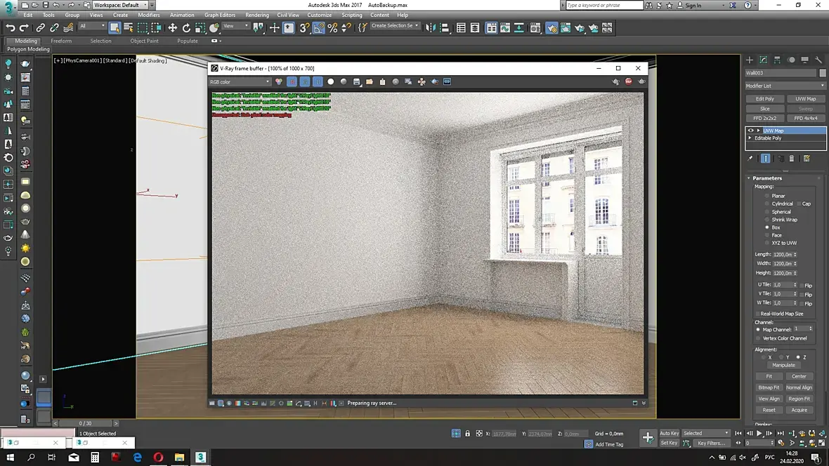

Текстуры я подготовила в Ps. Сделала рендер в Active shade и блики есть! А в Production их нет.
Да и вообще, в Active shade рендер более живой...
На сайте c 11.11.2009
Сообщений: 74
Казахстан, г.Шымкент
варез нельзя. модератор
На сайте c 10.07.2008
Сообщений: 1921
Екатеринбург/Калининград
какая то ерунда, как именно сохраняете, покажите скринами пошагово. да и стоит обновится, макс и врей старенькие у вас, в новом более информативный и понятный интерфейс фрейм буфера

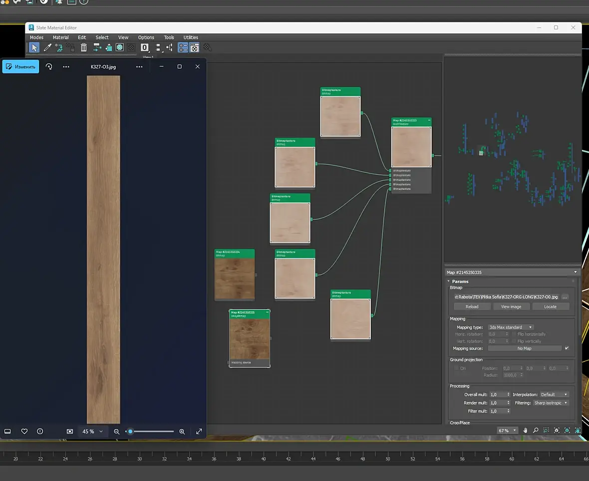

Уважаемые коллеги, что то произошло страшное с моей мультитекстурой ) Кто нибудь сталкивался с такой проблемой? обычная карта и Врэй битман все корректно , через мультитекстуру все иначе, чем темней текстура, тем она розовей, на рендере так же. Всякие танцы не помогают в плане удаления папки с настройками и тому подобное, целый вечер разбираюсь. так и не нашел решения.
На сайте c 16.06.2021
Сообщений: 115
Гражданин Мира
в графе сolor space transfer func.  что у Вас стоит ?
На сайте c 30.06.2017
Сообщений: 388
Симферополь
Цитата figure91:
Безгранично Вам благодарен !!!!
