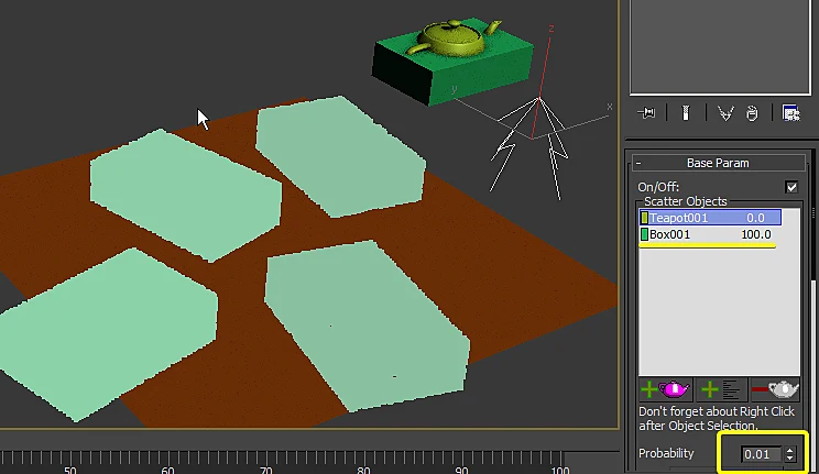

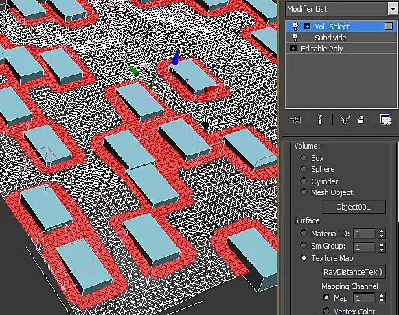

ну ок.. значит вместо домов разбросать боксы совпадающие с домом по габаритам + максимальный радиус кроны дерева. что-то вроде чамфер бокса
затем коллапсим эти дома в один объект, вычитаем из меша террейна (через булин или через волюм селект) и по тому что осталось от террейна рассаживаем деревья
вот только как одинаково раскидать и дома и боксы..? если все рандомно..
Вопрос как на метса разбросанных домов поместить скаттер разбросаных кубов.., рандом же..
Частично получилось, с редактированием свитка рандом (для каждого скаттера одинаково нули)

Цитата Jähman':
ну или вот так
тоже прикольно! но для этого нужна геометрия а не скаттер

Цитата Jähman':
вообще не вижу проблемы
и эту самую геометрию мы получаем сконвертировав мультискаттер в единый меш
проблема в том что при конвертации 5000домиков макс мрет как муха
Сообщений: 10561
denozavrrr а сами домики то зачем конвертить? если надо просто сдублировать через копию мультик с домами и заменить дома на боксы, расположение не изменится
расположение меняется
Сообщений: 10561
denozavrrr нет, если сид тот же, только что у себя проверил
