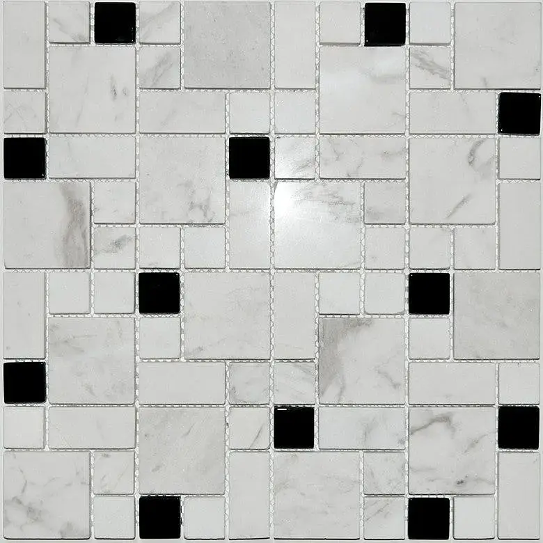

Всех приветствую!
Возник вопрос по поводу использования мрамора/мраморной мозаики цвета calacatta в ванных комнатах, а именно в зоне непосредственно душа и ванной.
В магазине, где выбирали плитку, продавец очень не рекомендовал использовать натуральный камень в зонах контакта с водой, потому что он абсорбирует в себя все что ни попадя. От хим веществ/шампуней и прочего до собственно контакта с водой, где при наличии некоего кол-ва железа может появиться ржавчина на стыках.
Рекомендовал порезать плитку имитирующую мрамор, но с тем форматом который мне нужен с порезкой будет большой головняк. А мозаика мраморная - уже готовая есть в этом формате.
Аргументы его логичны и понятны. Не понятно одно - насколько это все критично? Я такой человек, что рискнула бы и уложила мрамор, но величина риска мне не понятна. И если исходить из желаний, то класть хочу мрамор, а если исходить из здравого смысла - то класть не надо.
У кого есть опыт работы с мрамором типа calacatta, посоветуйсте как лучше поступить?
Спасибо!
фото мозаики прикрепляю

Я бы не рисковал с мрамором. В данном случае продавец не рекомендует покупать дорогой материал - это веский аргумент...

мрамору нужен уход. если хозяин готов постоянно натирать его специальными водоотталкивающими восками для камня, то можно ставить и ничо ему не будет. вода не будет проникать в мрамор покрытый защитой.

Не совсем ванная - один раз был заказ на кухонную столешницу из натурального мрамора- заказчица сама хотела и понимала-на сколько камень будет все абсорбировать, однако ее хочухи пересилили здравый смысл. Сказала- я почти не готовлю- пусть будет красиво. Через время заказчица поняла-что приобрела лишнюю головную боль. В общем через год эта столешница выглядела уже не так аккуратно- и если учесть, что с ней обращались аккуратно и от случая к случаю и столешница выглядела уже не так красиво- были пятна от жидкостей, сколы, трещины- то что будет с ванной - которой нужно пользоваться ежедневно и очевидно не один раз. Интересно- а зачем выпускают мраморную мозаику?-какова ее область применения?
И еще -это было давно- может сейчас уже существуют специальные уходовые средства для камня.

От сколов средства не помогут, а в ванной может что-то упасть и т.д.
чтобы лепить ее на стены. преимущественно в ванных комнатах, басейнах и банях.

уже давно продают защитные средства, вот https://filaclean.ru/zashhitnye-sredstva-fila.html
любой натуральный материал требует ухода.

ну раз сам менеджер отговаривает от покупки, мотивируя это тем- что она испортится-тогда естественно возникает вопрос- а зачем она вообще нужна

Менеджер отговаривает от применения в зоне прямого контакта с водой, но если мозаика будет уложена вне ее - вопросов нет.

Камень  камню рознь .  Карары и похожие -  впитывают.  Эксперементировала лично.  Можно посмотреть в моей теме .  Именно про этот камень менеджер прав  .  Хотя также есть пропитки , но ... Выше уже писали.https://3ddd.ru/forum/thread/show/mramor_provierka_slukhov
