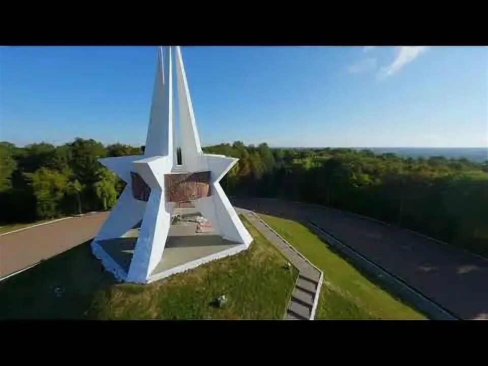

Доброго времени суток! Подскажите пожалуйста, я хочу сделать пару 3d-рендеров памятника, размеры у него очень внушительные (высота например 29 метров), а ПК не сильно мощный и даже при рендеринге не сильно больших сцен (с разрешением от 1280 на 920 и выше) 3д Макс может зависнуть и вылететь.
Если я уменьшу размер каждого объекта (сам памятник, деревья и всякую другую мелочь) в 10 раз, поможет ли это ускорить рендеринг?
И если да, то тогда получается я могу просто уменьшать объекты в 10 или даже в 20 раз и этого по сути не будет заметно?
