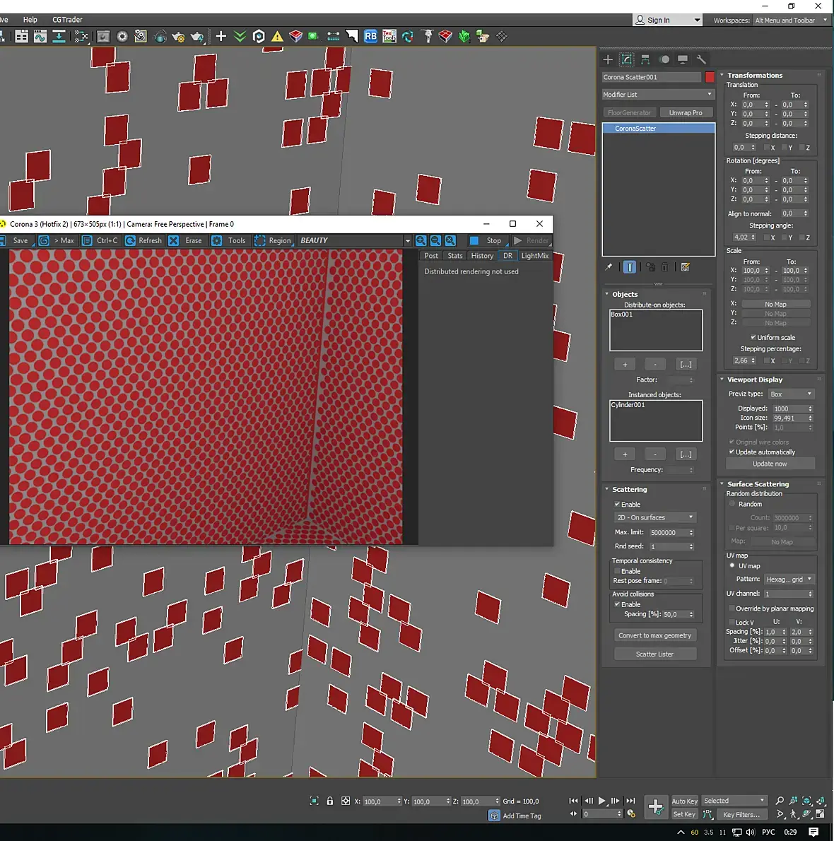

Ну Corona scatter вот с такими параметрами, ну или ручками сделать пять минут

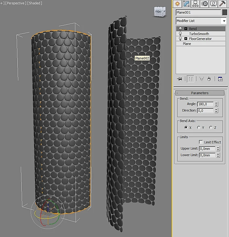

Floor generator, вид геометрии - hexagon, далее турбосмуз, пару итераций, потом нарезать под флоргенератор кучу текстур из одной большой текстуры плитки и настроить материал перламутра. Не очень адекватно по количеству полигонов, но кого это остановит в наше время?
Вот пример практического применения, да ещё и по изогнутым поверхностям:
а как это он у вас по изогнутой поверхности работает??

Цитата Evilis:
Ага, именно так и делал. Только пришлось повозится, подгоняя размер под конкретный изгиб и сращивая с прямыми участками. Работа не сложная, но немного напряжная из-за монотонности процесса.
