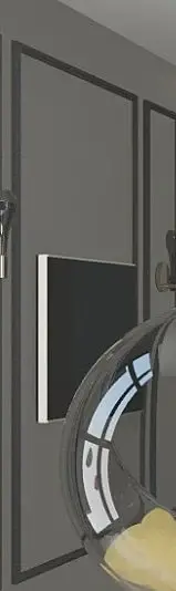

При рендере молдинги идут другого цвета, хотя задаю такой же как и стены, пробовал и другой материал, та же ситуация.. в солнце добавил их в исключение, все так же осталось.. подскажите, что сделать?

И зачем добавлять что либо в исключение? Начитаются вредных советов и делают абы че.

Скорее всего материал дирт

да я и обычный материал ставил без всяких настроек.. VRmtl

Нормали может вьівернутьі

сделайте рендер в сермате...
закиньте материал в слот override mtl что в глобал свитчес...
если будет отличаться то проблема либо в геометрии либо в освещении...
еще проверьте сглаживание на молдинге он тоже дает такие глюки...

Про нормали правильно написали. В первую очередь их нужно проверить
