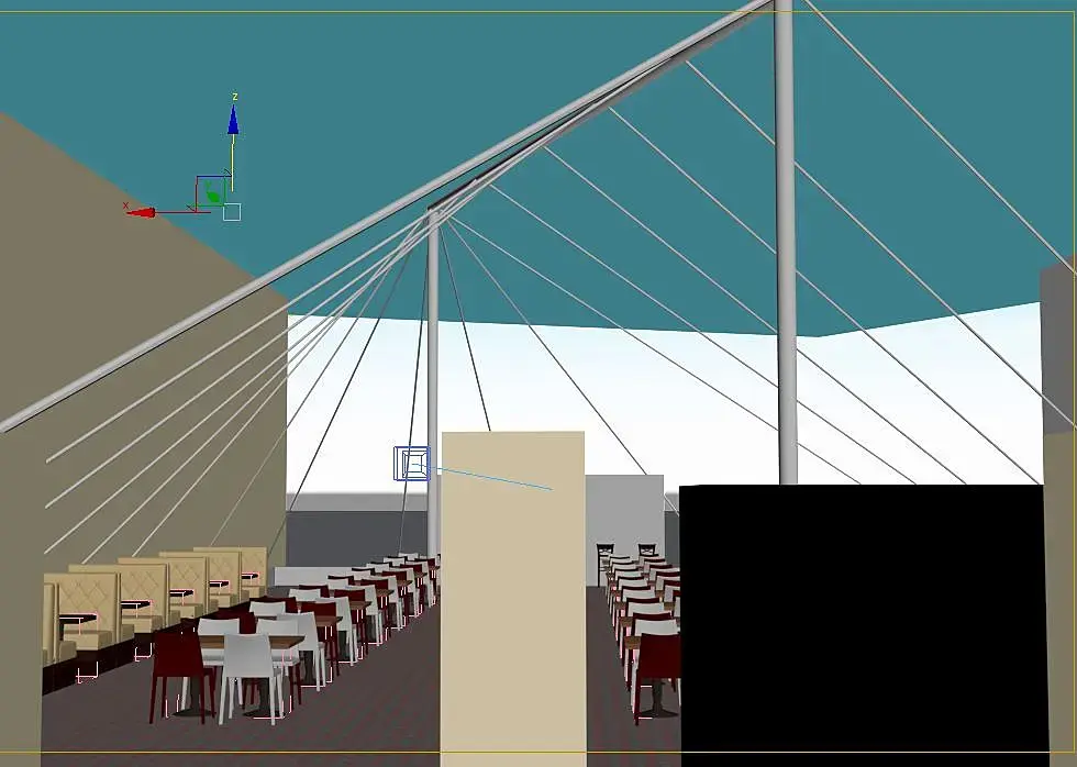

Тоже возникла проблема с данным модификатором.Буду рада совету, какими методами сделать шатёр. когда я пускаю plane на ребра шатра ткань просачивается сквозь них.

Попробуйте увеличить плотность сетки у ткани а также не забудьте присвоить рейкам Collision Object. Включить self collision и поставить 3 )

спасибо получше стало получше. но почему-то все-равно сквозь ребра просачивается((может еще какие-то настройки подправить, чтобы гравитация не тянула так сильно к земле ткань?))
