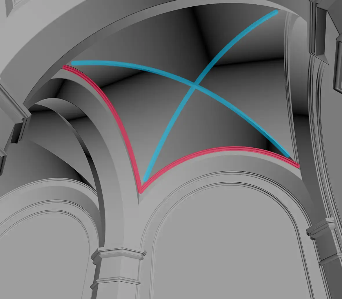

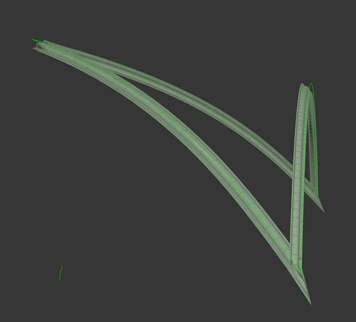

нужна помощь народ.
есть кретовой свод.

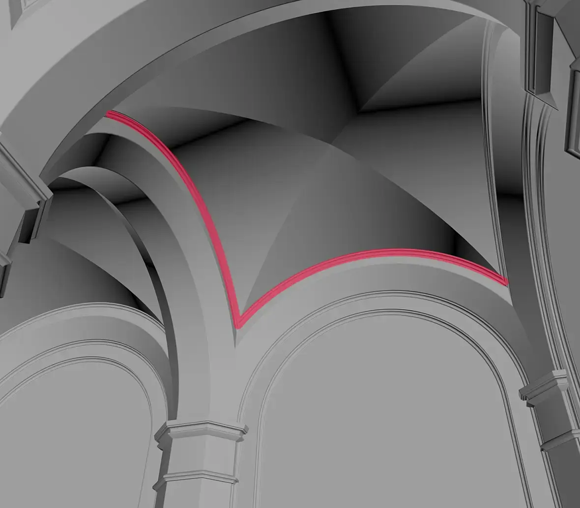

по краю есть фигурный профиль (красный маркер).
задача развить это профиль по ребрам свода (синий маркер).
как запасной план, просто прилеплю сверху - это понятно.
но как по честному это построить?
чтобы получить такое:
На сайте c 15.12.2007
Сообщений: 1042
Новороссийск
Не знаю, что для вас правильно. Я бы выделил ребра-креит шэйп, на полученные сплайны свип.
На сайте c 04.06.2009
Сообщений: 134
Roman_Zh, не выйдет. контур меняет направление в трех плоскостях.
ни bevel, ни sweep, ни loft такое не любят. railclone можно принудить сохранять ориентацию сечения профиля, но у него проблемы с дугами.
На сайте c 03.05.2012
Сообщений: 748
можно покопать в сторону модификаторов morpher и skin wrap, чтобы загнуть профиль по плоскости
Сообщений: 1042
Новороссийск
А вы попробовали ?
А сейчас попробовал, убрал Банкинг в свипе и повернул на 45 гр. и всё норм
Сообщений: 134

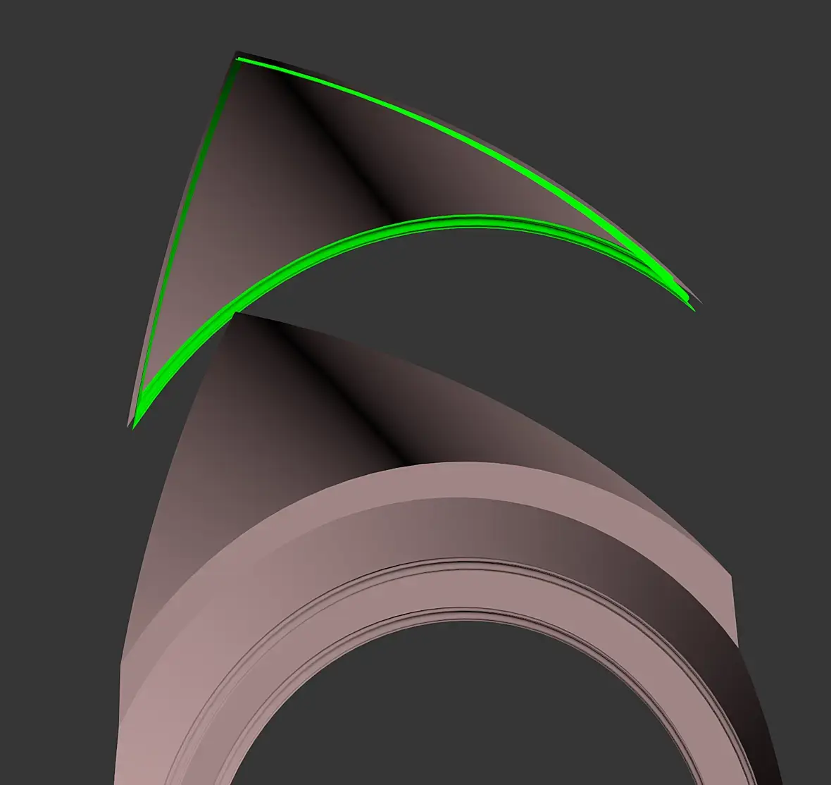

Anya90, меня пока волнует "недеструктивный" подход. чтоб я в любой момент мог поменять профиль, и это не превращалось в геморрой. хотя, skinwrap может то что надо. сейчас попробую.
Roman_Zh
ну т.е. понимаем, что на стены и свод это не садится
Сообщений: 1042
Новороссийск
А ну понятно, я вас не понял. Вы хотите цельным куском на всё сразу. Нет, так свип не справится. Там или в угловых точках брейк делать или отдельными сплайнами.
Сообщений: 134

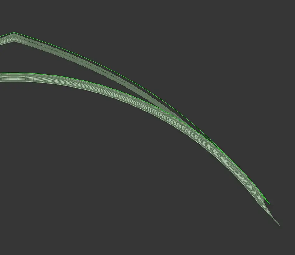

Anya90, skinwarp вообщем-то решает вопрос. спасибо.
стэк остается открытый. могу динамически менять профиль.
то что надо.
upd: есть проблемы с точностью. геометрия незначительно плывет.
на углах. как вылечить не понял. сделал все-таки через rail-clone.
тоже с косяками, но в меньшей степени.
