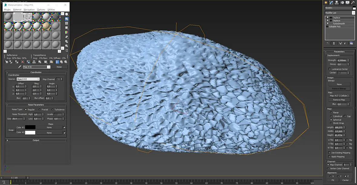

Ну смотри, ты говоришь, что когда накинул турбик - форма всей губки тебе понравилась. Отлично.... далее, тебя не устраивает сила дисплейса?? покажи хоть скриншот... (что-ли, а то бял будем ща гадать твои мысли на несколько страниц форума)

Вот, приблизительно, что получается...
Пробовал через оутпут в карте поставить несколько вертексов и поменять закономерность поверхности, но это, скорее всего, надо будет делать уже на финальном этапе.
Дружище, я знаю что тебе нужно! Я недавно моделил бисквит, поначалу он у меня был очень похож на губку.
Открываешь ZBrush, вылепливаешь из сферы нужную форму губки. Затем берёшь Standard brush и кидаешь в альфу карту типа этой:
Выставляешь среднюю линию (mid value) на 50% (так серый фон по краям карты это 128/128/128, т.е. 0,5/0,5/0,5),
выкручиваешь Z intensity побольше и фигачишь режимом Drag Rectangle по модели. Постепенно пока полностью её не покроешь.
Нужно добиться того, чтобы твоя модель стала похожа на камень, покрытый множеством острых сталагмитов. Далее берёшь кисть TrimDymanic и подравниваешь сталагмиты. В итоге получится пористая поверхность, очень похожая на губку.

Спасибо за дельный совет, но в ZBrush даже не знаю как сферу создать с необходимым кол-вом полигонов :-)
Уверен, что это самый простой и действенный метод...
По колличеству дельных советов скорее всего придётся садиться за изучение ZBrush-а...
Хотелось создать губку геометрией, дабы потом не ждать дольше рендера карты дисплейса.
Да дисплейс по карте - это такая же геометрия. Причём её можно оптимизировать под ракурс настройками, и сцену не утяжеляет. Кстати, карта, которая показана в примере с Zbrush, очень похожа на срез булки хлеба))) Покупаешь резаный каравай, фоткаешь, дисплейсишь, заодно и поел))))
Жесть, столько полигонов ради мелкого объекта. У меня тогда ещё один вариант, полушуточный - сделать бокс и огромную кучу сфер разного диаметра, системой частиц или скаттером по объёму бокса. А после вычесть эти шарики из бокса булианом.
Ну да, справедливо. В моей сцене это один из основных объектов. К тому же потом можно в прокси загнать.
Делал недавно. Вы правильным идете путем. Сглаженные крася делал через замес с с картой vertex paint чтобы управлять степенью дисплейса. Но видно результат, только после хорошего материала с SSS

Получилось круто! Именно этого и добиваюсь. Если Вас не затруднит, можете показать замес с картой vertex paint? Или более подробно описать. Спасибо.

в гудини делается за пару кликов, советую посмотреть например видос Rohan Dalvi "making dessert in houdini", там он показывает как делать такие поверхности
