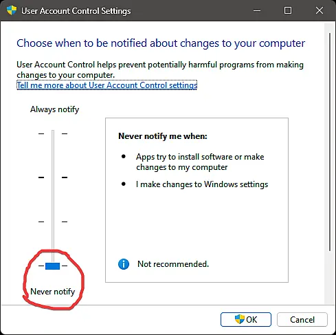

Сообщений: 4510
Не проще через меню настроек отключить uac? но на самом деле это плохое решение так как отключается часть системы защиты
https://remontka.pro/uac-disable-windows-10/

Цитата piro3d:
Итак ребята. Выход следующий:В системах начиная от Vista есть такая мерзотная фигня - UAC Типа контроля учетных записей программа. Её нужно выключить. Не работает драг эндроп потому, что проводник имеет права ниже 3д макса, и не имеет права на нее влиять. Убивается следующим образом:http://fastvista.ru/content/view/168/  или же текстом напишу:Зашли в Реестр. ( RegEdit.exe ) в выполнить. От имени админа запустили его. Далее идем сюда:
HKEY_LOCAL_MACHINE \ Software \ Microsoft \ Windows \ CurrentVersion \ Policies \ System там находим параметр EnableUA и меняем его с Еденицы на НУЛЬ.
После этого. Вам выбьет в системном трее предупреждение. Перезагружаетесь и радуетесь. Помогло только это. Не помогало:Изменения групповых политик, Разрешения программе 3д макс и проводник запускаться от имени админа. Выставления всяческих разрешений пользователей. Помогло только это. Удачи.

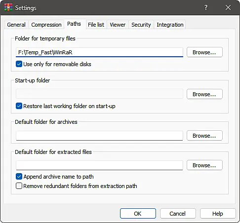

а кто знает почему перестает работать драгндроп прямиком из винрара в 3дмакс? всегда когда макс свежий, работает, а через пару дней перестает
Сообщений: 10865
Макс с правами админа запущен?
На сайте c 16.05.2010
Сообщений: 345
С правами сейчас запустил, вообще не дает перетащить даже с рабочего стола. А так из архива перетаскиваешь, мигает окошко какой-то загрузку, видимо скачивание или распаковка, и все(
На сайте c 24.06.2014
Сообщений: 4920
Украина, Одесса
krokodolls, проверьте у вас отключен UAC ?
Ну я имею ввиду не жестко через реестр насмерть а просто Never Notify.
Я уж не помню что и как но вроде это как то связано... Но это неточно ))
Еще можно в настройках Винрара указать другой путь для временных файлов. Что бы он не хранил временные файлы на системном разделе в папке Temp...
