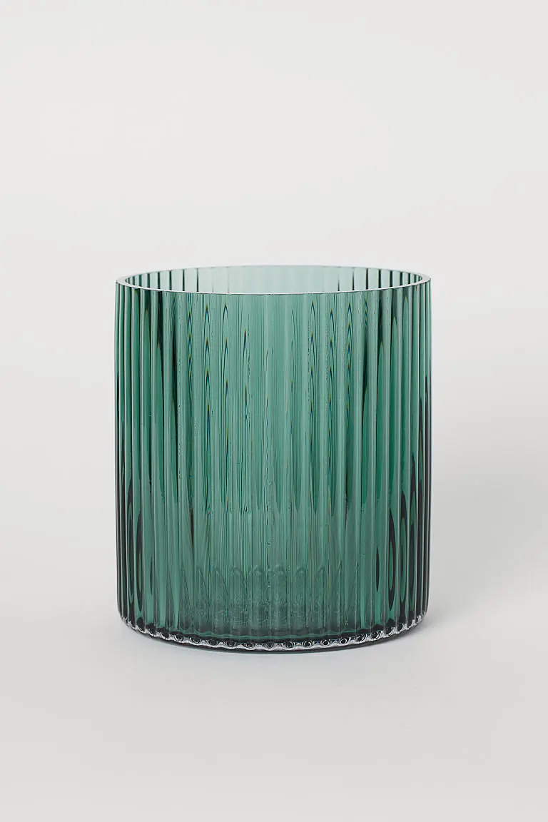

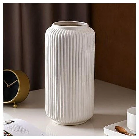

Здравствуйте, начинаю вливаться в 3д моделирование, хочу сделать красивую рифленую вазу с цветами, но при моей попытке сделать эту саму рифленость, сетка выходит плохая.
Делала с помощью экструда на ребра, но ближе к дну полигоны становятся треугольными и врезаются друг в друга. А при накладывании турбосмуза круглое днище вазы искривляется в одну точку. К сожалению не нашла уроков по таким вазам, буду рада помощи и советам на этот счет.

Бамп. Желательно через карту нормалей.
а почему не лофт?

Цитата PixelAccent:
а почему не лофт?
Лишняя геометрия, зачем она? На мой взгляд, по-умному, это когда моделька максимально лёгкая

Цитата PixelAccent:
а почему не лофт?
да ладно, в наших проектах кол-во полигонов это самое последнее о чем можно переживать. В стеклянной вазе полюбому надо геометрию для правильного искажения. Да и цилиндры не такие уж тяжелые примитивы.
KeyrijGG, посмотрите уроки по полимоделингу

Цитата ygoryan:
Цитата PixelAccent:
а почему не лофт?
Согласна, экономить надо уж точно не на вазе.
А я вообще о них не переживаю )
Но как покупатель, из двух одинаковых моделей куплю ту, что меньше весит

Ну если совсем по умному ...то сделай хай поли модель ... затем сними в лоу ... потом сделай в сайстанс материал и будет красиво легко и для всего подходящее. Но если просто вазу слепить это пол часа дело а делать в лоу пайплане это день...  Тут сами думайте как лучше . Если меня спросили что бы я купил и скачал то  ... скачал бы модель с лодами с небольшим полигонажем и с хорошой текстурой . Такая работа подойдет что к архвизу  что к игровому движку
