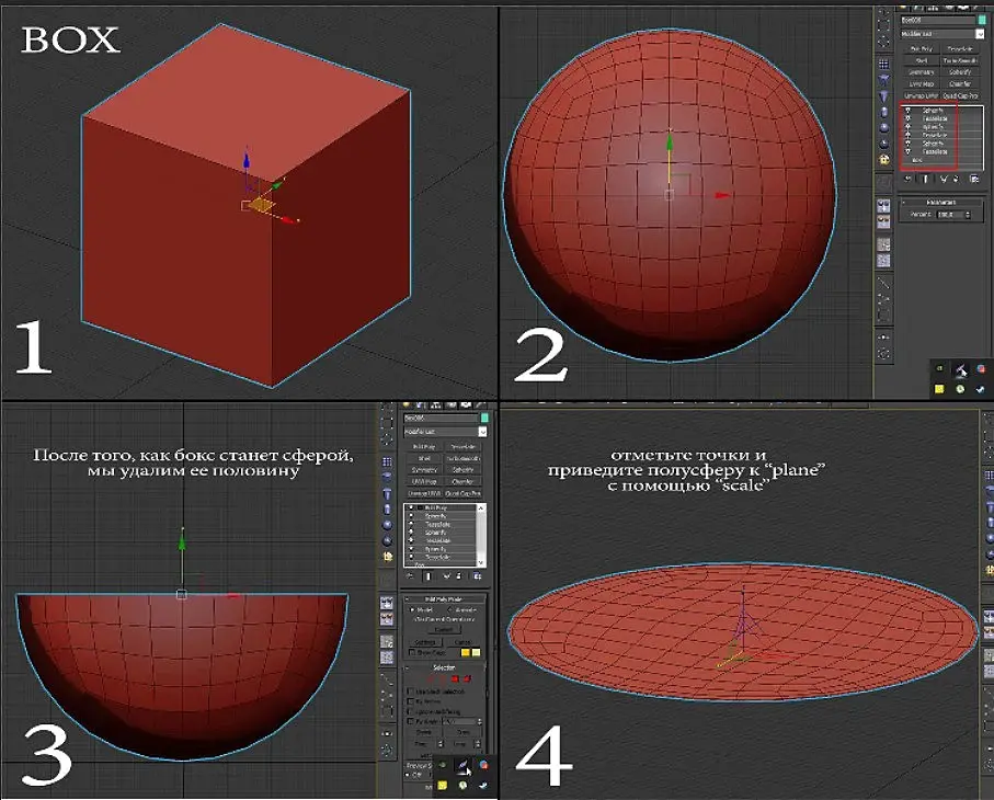

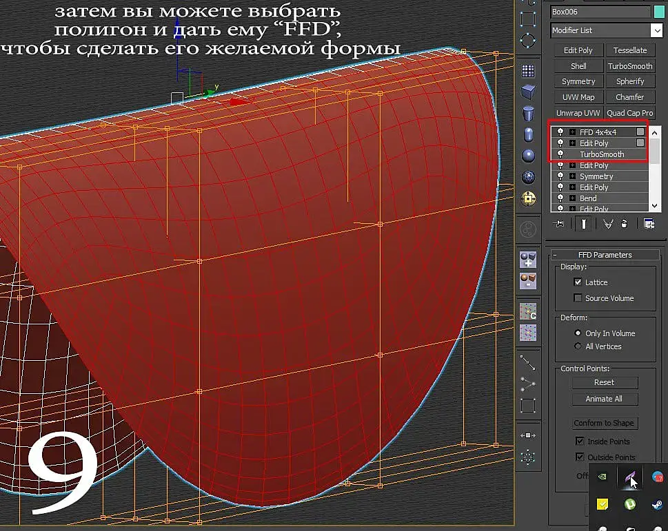

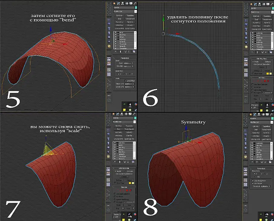

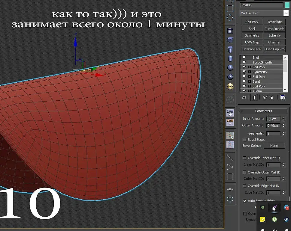

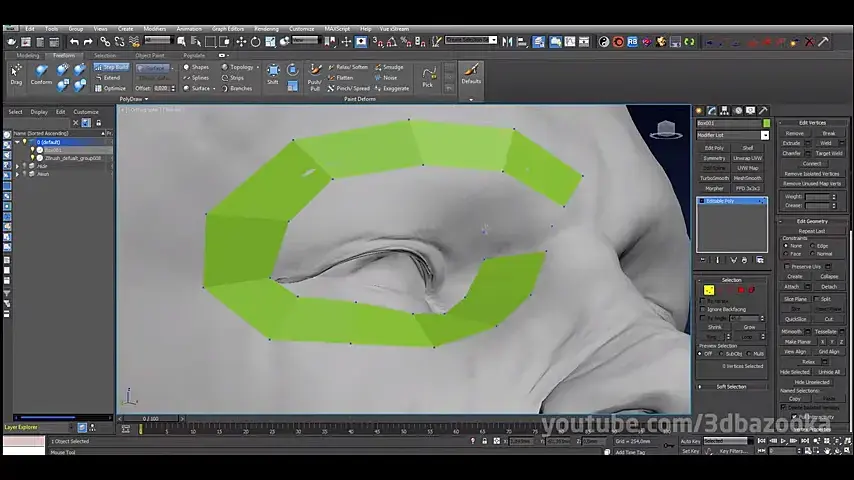

Всем привет! Посоветуйте ка можно сделать вот такой светильник? штангу вроде сделала, а вот как быть с пластиком?
На сайте c 23.07.2016
Сообщений: 13
Привет. Замоделить полигонами эту U образную форму и добавить толщину (shell). Сверху потом модификатор smooth

не понимаю форму, это трусы на верёвке сушатся?
Сообщений: 4122
Кстати, да)) Очень похоже)

Alexandra1296, вот модель https://we.tl/t-BT0bxpRtd4
Спасибо!

Сообщений: 10865
Цитата CreativePro:
Respect!!!
Ага, как расписаться на весь интернет в своей некомпетентности.
Поясняю
Для такого ракурса на объект, будет видна ступенчатость на гранях. Значит надо будет накидывать еще сглаживание. Как итог в узких длинных полигонах еще больше будет плотность, которая превратится в одну жирную черную линию. А если отдалиться, чтобы грани по контуру казались плавными, тогда получается что сетка избыточна.
Топология негодная вообще ни для какого из сценариев использования. Брак можно делать себе на скорую руку и никому не показывать. Просто закрыть вопрос и забыть. Другое дело когда пытаешься кого то научить, подобное решение абсолютно неверное. В идеале всегда надо стремиться к квадратным полигонам.

фух, хоть не я один это вижу, не стал ниче писать, спишем это на узбекский стайл

Ужас))
Alexandra1296
Я бы использовал Cloth
На сайте c 11.12.2022
Сообщений: 31
мультиаккаунт
шта прасцыцы? ) нормально всё с топологией, для анфолда разве что пару крайних кольцевых лупов удалить перед сглаживанием, если модель не под сабдив – тогда предпоследний эджлуп лучше оставить перед экструдом/шеллом как саппорт-эдж U-образной кромки. если же перфекционизм щекочется – в 24-ом хороший авторетоп, может и на автопилоте справится, но начальный сценарий подходит и для банального турбосмуза до нужной кондиции и затем – ретоп ручками, по-взрослому, по-уму )

Цитата dontpiter: cloth пролетает почему-то через штангу хоть я и добавила колижн ) вообще я уже нашла такую же лампу на сайте производителя. Просто теперь уже интересно
