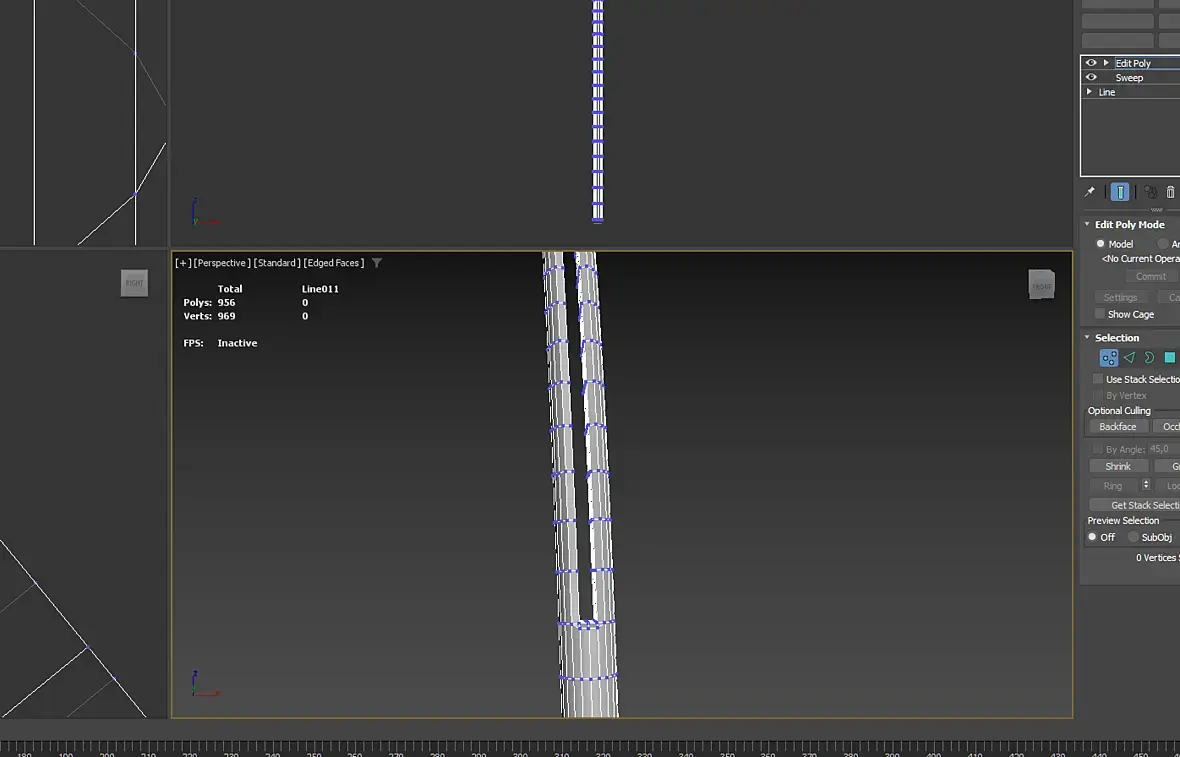

Всем доброго вечера. Кто подскажет как разъединить два окончания палки в разные стороны, что бы получилось что то типа рогатки. Конечно топологию хорошую надо сохранить

Сообщений: 1461
ffd поочереди, есил надо ровно 2.2.2 если с игибом то 3.3.3
Ух ты, не знал что можно ффдшить без отсоединения, спасибо!

Сообщений: 1461
еще сверху точечки можно повернуть под 40 45 градусов чтоб была более ровная топология

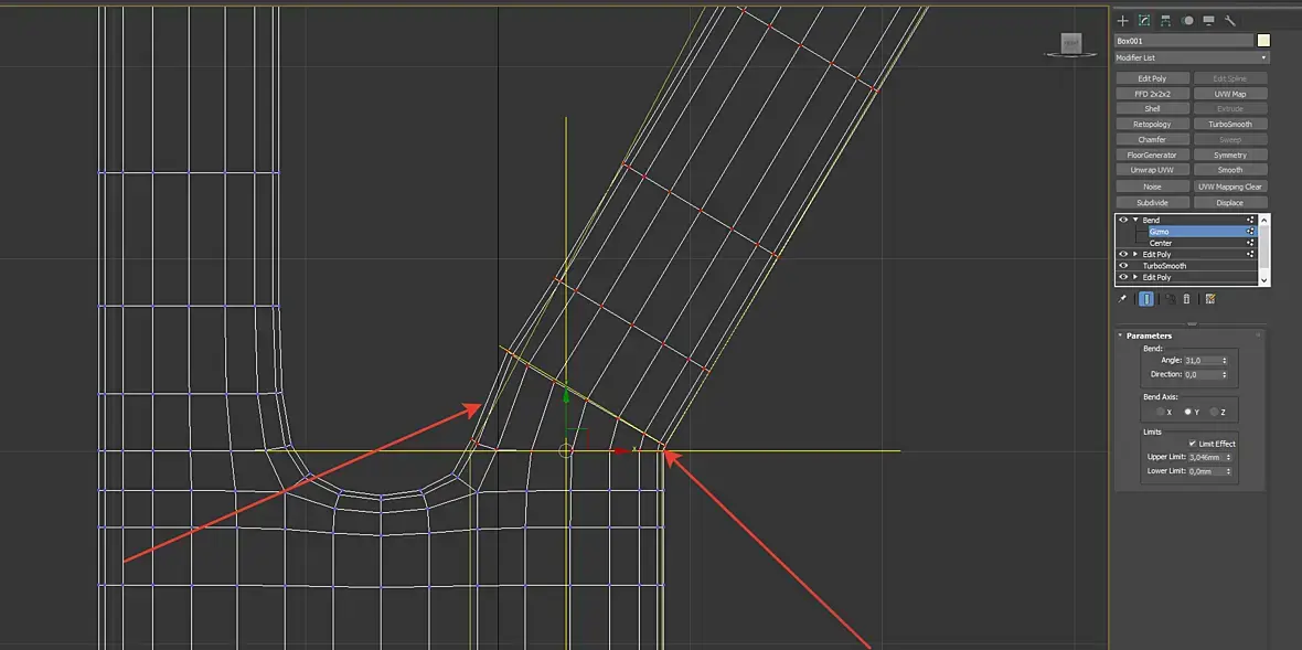

правильно делать так https://disk.yandex.ru/i/n9YtQHGGbWsrzQ а не как выше
Ваще если честно я думал про бенд, но я так понял автору все же нужно ровный отгиб) Ну заодно показал 3.3.3) А так то можно и костями отогнуть))) Еще думал через working pivot но не придумал как на плоной сетке сделать правильный отгиб у основания))
На сайте c 05.10.2008
Сообщений: 557
Цитата Nick_pan:
там и ровный можно без минусов искажения геометрии как у ФФД - просто уменьшаешь расстояние лимит эффекта и палка ровно гнётся у корня изгиба
На сайте c 29.05.2015
Сообщений: 1461
Оооо, я так 3дмаксу научусь тебя читая... без иронии)))))))) Короче через working pivot как я и хотел, то же самое, что и через бенд для ровного отгиба))
А все, ну ладно...
Хоть кто то направил на норм вариант исполнения... +100
ну че ты в самом деле, привязки это ж азы, отключи по грид галку, ты в максе работаешь хоть иногда или только жаришь?
