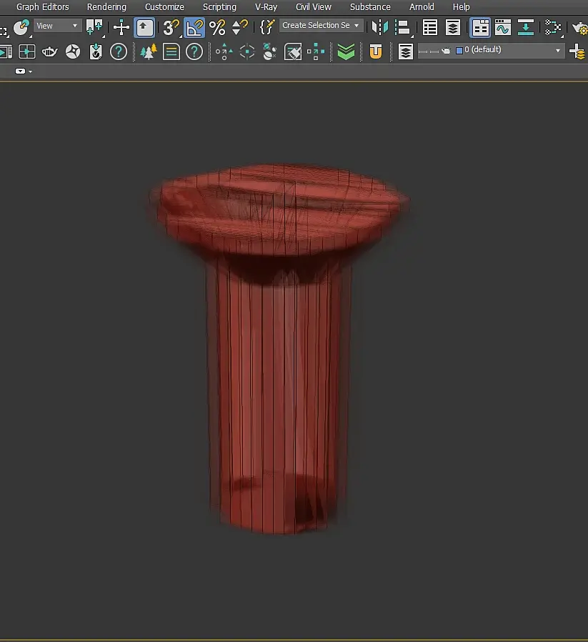

Всем привет. Надоело мучаться, решил спросить. После экспорта, мне дают на перемоделинг вот такую геометрию. Явно какой-то баг масштаба, при приближении всё плывёт, точки и ребра прыгают. Ресет х форм вообще не помогает. В целом ни какие модификаторы не помогают, даже если кинуть ретопологию. Помогает только приатачить другим нормальным объектом. Может есть какой-то попроще способ? Даже в синитуле ребилд нью меш не помогает.

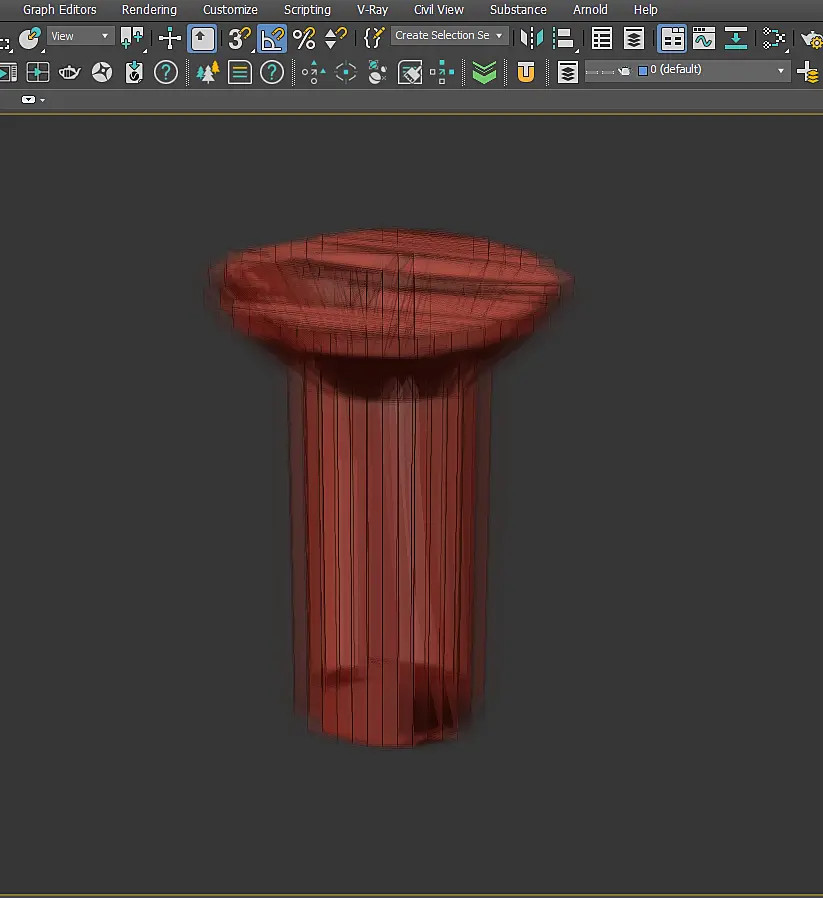

это и есть эффект глюка) Точки дрожат, плоскости блюрит. Если атачу, то всё становится нормально. Ни какие конвертации не помогают. И всё близко к центру координат, масштаб нормальный

в перспективе совсем всё плохо, в ортографии меньше этот эффект, но всё равно есть

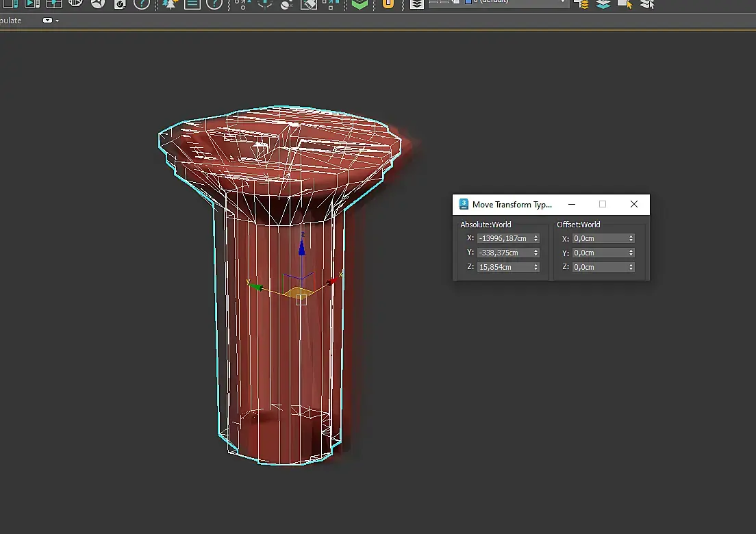

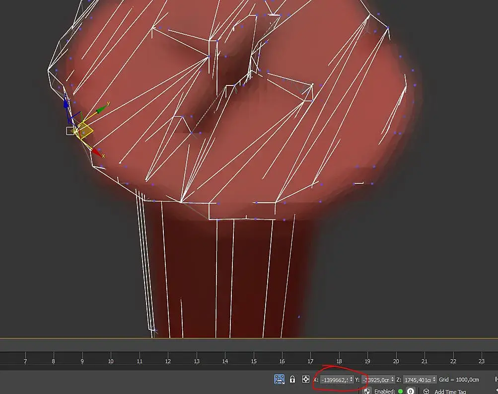

По видимому, причина вот в этом:
я не понимаю откуда у точки эти координаты, если на самом деле там в сотни раз меньше. И почему не срабатывает ресет икс форм

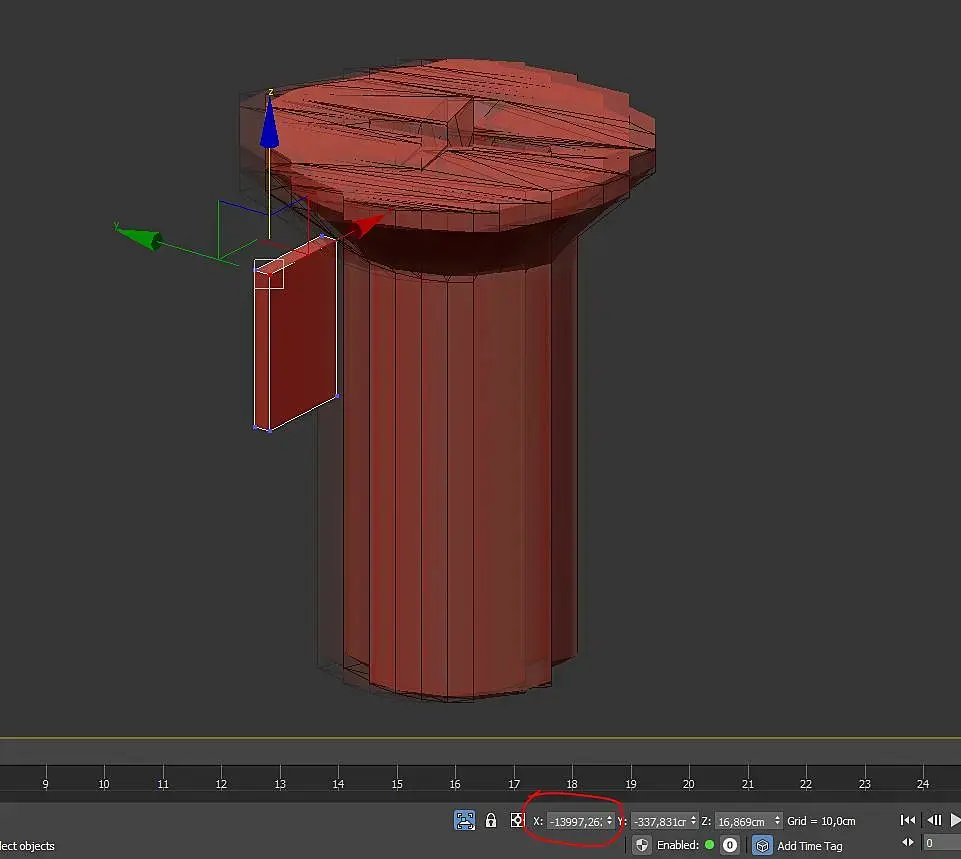

создал просто бокс возле глючного болта, выделил точку и тут нормально по координатам

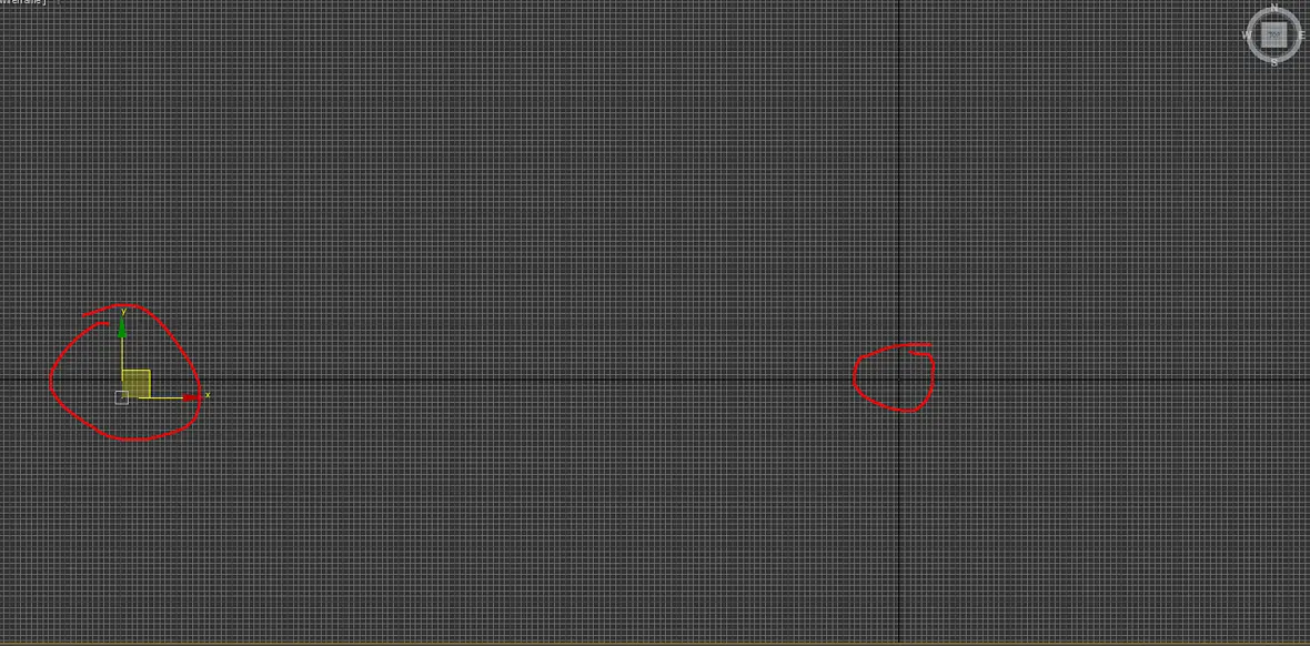

Да не далеко он. Я же это и пишу, что у него какие-то свои координаты х1000, которые не сбрасываются. Рядом создайте бокс, у бокса всё будет нормально в тех координатах, где стоит болт
