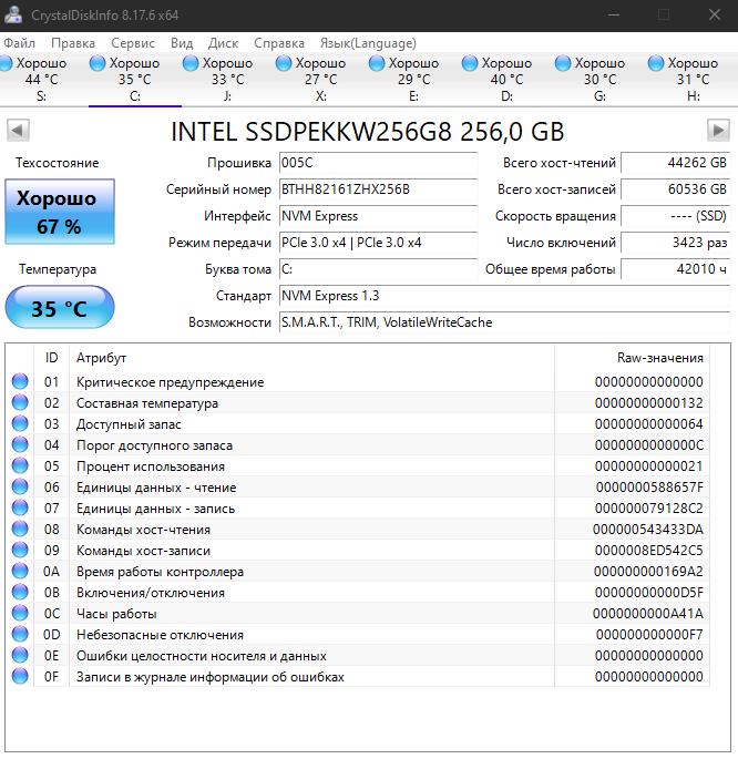

dar86, кристал диск поставьте, бесплатная софтина для диагностики носителей
Crystal Disc Info

Цитата albatr0s:
Crystal Disc Info
спасибо! попробую! а им можно внутренний диск проверить? или только внешние носители

Сообщений: 10545
dar86, странный вопрос, он для всех носителей

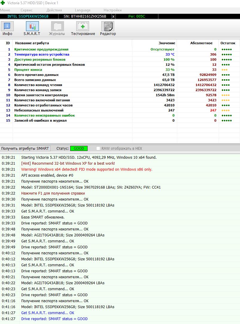

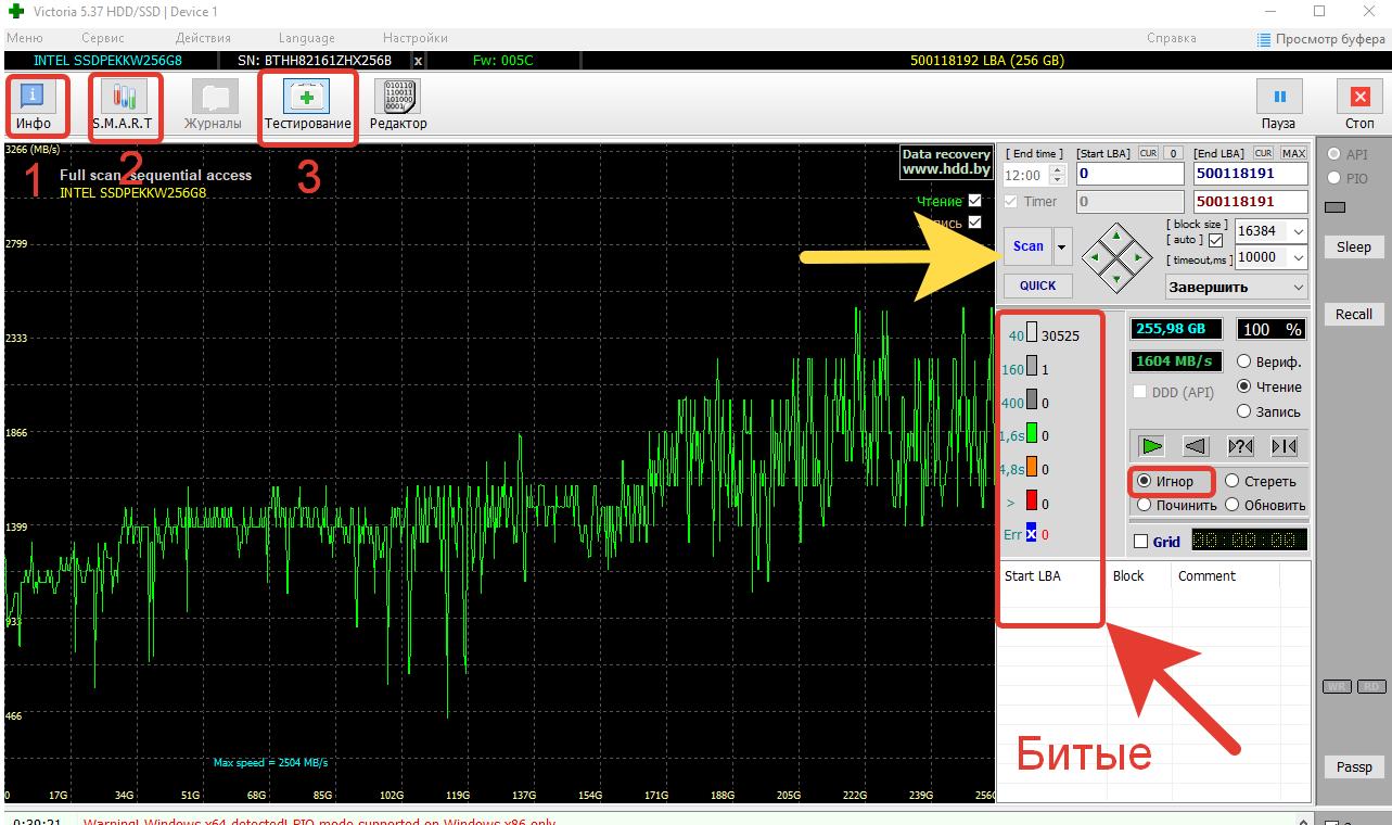

Кристал - не информативен. Ставьте Victoria! https://disk.yandex.ru/d/-gYMFQYO3yM5ag
Вот Кристал - не вижу нормальной выкладки
Вот - Виктория! Всё видно!
Проверяете сам диск - физически! На сбойные или недоступные (убитые сектора)
Кстати если что, я вылечил сыпавшийся HDD! C помощью Виктории! Диск реально портил файлы. Но 4 Тб по нынешним ценам было жалко просто так выкидывать. И я его вытянул. Понятно, что для серьёзных проектов его не надо ставить, но для категории номер 2 - отлично!
Так же я "протянул" на HDD диске "тормозные" сектора, и диск стал работать на 30-40% быстрее. Так что Вика - жгёт!
