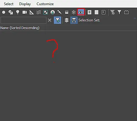

Дабы не плодить темы, напишу здесь.
Вечер добрый! Не подскажете в чем заключается проблема? В статистике показывается 5 млн. полигонов, но при выделении всей сцены, только 88 тыс. полигонов.
Из за этого падает фпс, работать становится сложнее
Еще заметил такую особенность
При выделении всех объектов во вкладке
полигонов так же 80 тыс.
Если выделить вкладку
там нет объектов.
А если же выделить объекты в двух этих вкладках, то получается 5 лямов
Решил проблему!
