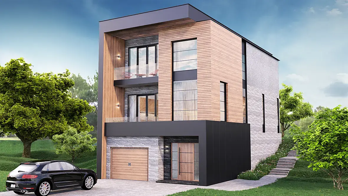

мнение профессионалов о моем первом экстерьере
На сайте c 30.10.2017
Сообщений: 19

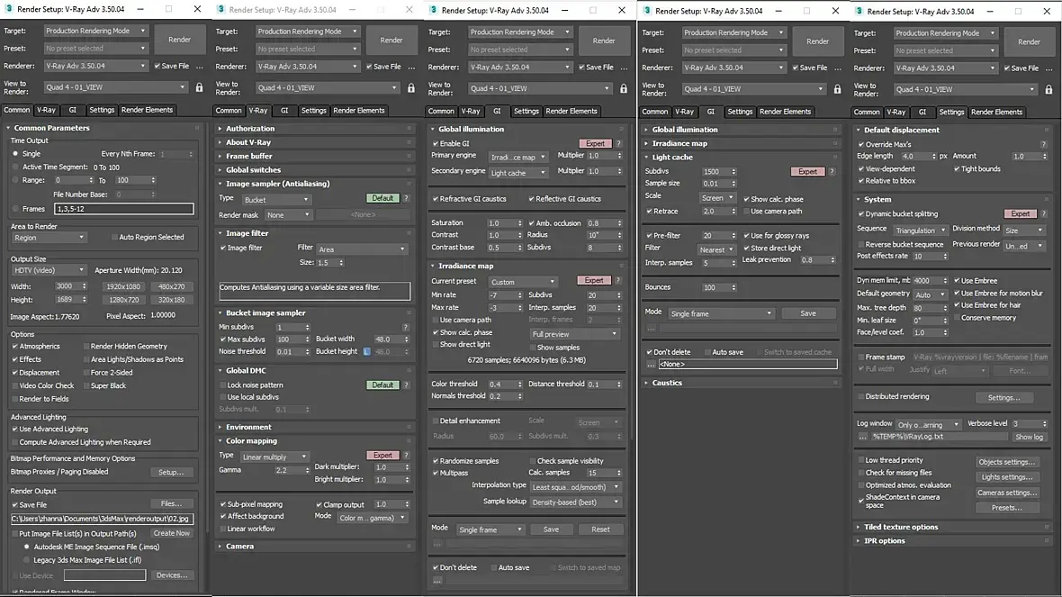

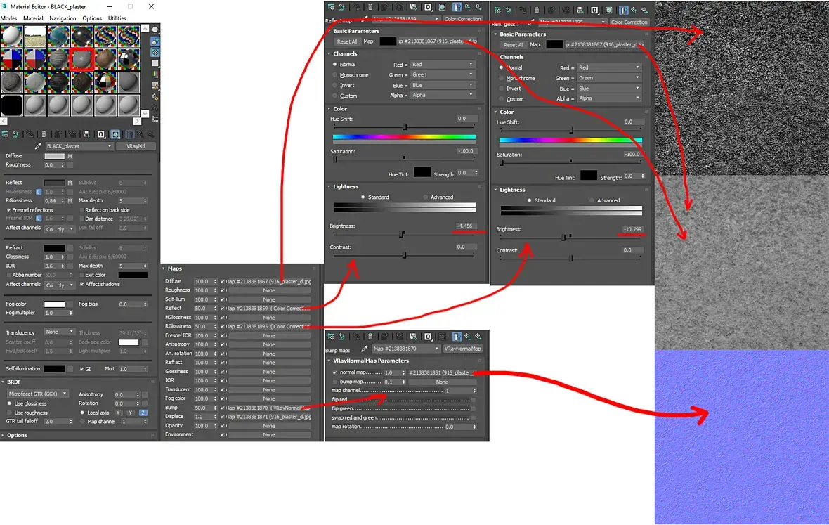

Подскажите чtо реалистично, а что нет? Kак подкрутить настройки или материалы.

хата норм, машина и деревья вписаны плохо
На сайте c 17.09.2007
Сообщений: 1765
Несоответствие теней. На доме и под машиной как в яркий солнечный день, а лужайка с деревьями как будто в пасмурной погоде. Да и в целом картинка выглядят как коллаж из объектов: задний фон, дом, лужайка, деревья, машина. Напоминает игры, где предметы спрятанные на картинке искать нужно.

надо все делать в 3д, вписывать имеет смысл только 2д людей, и то если люди на переднем плане, в остальных случаях более чем достаточно 3дсканов людей
Да, согласна как коллаж. Это значит пересвет солнца?
Людей еще не умею делать. :)
Да, надо продумать это. А по материалам нет над чем поработать. Я не вижу в чем дело. Но вижу чtо не реалистично.
На сайте c 10.04.2009
Сообщений: 246
дом зажал, нужно больше неба, камеру лучше ставить на высоту роста человека
На сайте c 01.02.2014
Сообщений: 3086
Milky Way
Тайлинг.
Сообщений: 4227
Задник вообще мрак. Небо ладно, но размытые деревья, которые проглядывают за 3д-шкой, ни к чему.

Завалены вертикали.
Днём внутреннее пространство вряд ли будет видно так хорошо сквозь окна, поправьте, если не прав.
Камень на фасаде слишком плоский, ярковыраженный тайлинг каменной текстуры на фасаде справа от зрителя.
На сайте c 25.10.2009
Сообщений: 998

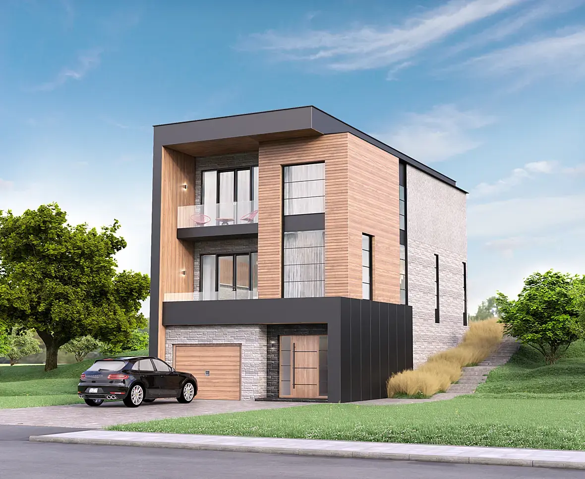

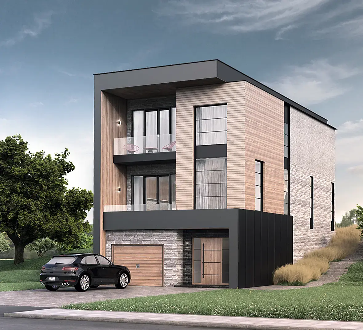

Я не спец в экстерьерке, но мне цвета кажутся слишком вырвиглазными (тоже иногда этим грешу).
Кривыми - чуть темнее.
Дубликат слоя в черно-белое, прозрачность 30%.
Вертикали выровнять (уже выше написали вам).
И (мне кажется) солнце лучше направить на главный фасад, а боковой затемнить.
В самой сцене стоит исправить камень - он первый выдает неестественность.

Цитата Productorionarious:
Завалены вертикали.
а разве перспектива не должна быть если снизу вверх смотреть?
смотря как настроен монитор. И меня под принтер печать, цвета как на мониторе. То что вы васлали очень серо как в пасмурную погоду
Камень исправлю, спасибо
На сайте c 24.02.2015
Сообщений: 1206
Зритель слишком далеко стоит от здания и оно слишком невысокое, чтобы была такая перспектива. Поэтому такой наклон вертикалей на картинке воспринимается как искажение. Если бы был небоскрёб и камера была близко к зданию и смотрела вверх, то тогда такой эффект оправдан и смотрелся бы естественно
физически корректно она будет, но человеческий мозг выравнивает. Поэтому мы видим ровные здания в жизни, а вот с картинками такой фокус не проходит и поэтому это считается ошибкой. Если конечно не художественный замысел, про который Вам рассказала Кузькина Мать.
