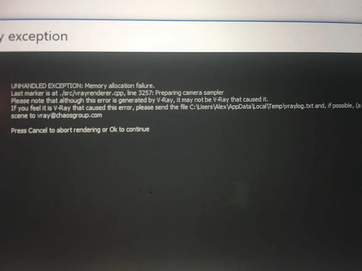

здравствуйте!отключилась вчера на самом интересном месте, прошу прощения)
очень рассчитываю на вашу помощь

Вообще почти все диалоговые окошки где кнопочка ОК, обычно текст копируется в буфер контрл+сС помощью лупы разглядел ошибку при подготовке вреем сэмплера камеры, но может и не врей виноват(так там написано) проверьте настройки камеры можно ее попробовать заменить на вреевскую и покрутить настройки рендера. В врее не силен, могу на корону переделать сцену =) если сценка не тяжелая, хотя и вы такое можете сделать конвертрером, там гораздо все проще

Здравствуйте) есть небольшая сцена, стены + мебель с 3ddd(все врэйные)материалы делаю копипастом готовые , максимум деталей - инстансом
не выставляю камеры, нажимаю render production - и вылезает ошибка на картинке ниже. рендер превью мне так и не показываетсяесли нажимаю ок - макс вообще схлопывается
Вообще сцена дико висит, хотя все модели до 20к полигонов
Макс 2016, V-rayОперативная память 8 гб, windows поставленный на мак(
я чайник, помогитe
прогнала пару скриптов (удалила потерянные текстуры и cleaner)  - не помогло
помогите сдать проект!

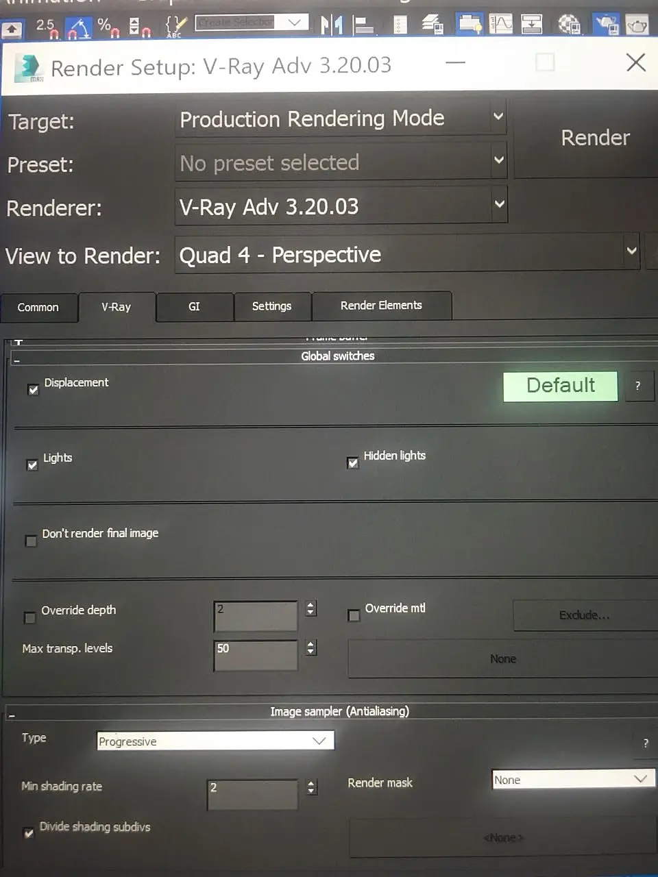

сбросьте настройки рендера на дефолт и запустите рендер, если помогло, значит накрутили настройки через чур. - если честно, я вообще их не настраивала мб в этом проблема?)
не помогло, делаете так же, но в слот Override mlt в настройках рендера кидаете дефолтный виреевский мат, пробуете

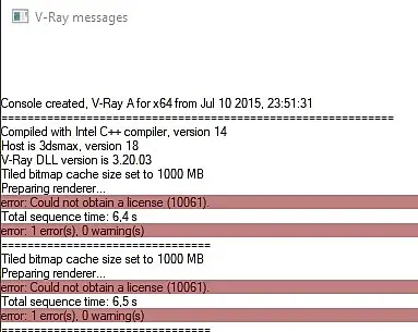

да, кстати, можете скинуть лог, что создает врей, путь указан на скрине.
вы не поняли, я супер чайник) к сожалению, мы с вами говорим на разных языкахЕсли у вас есть возможность, более четко прописать алгоритм действий, я была бы признательна

сбросьте настройки рендера на дефолт и запустите рендер, если помогло, значит накрутили настройки через чур. не помогло, делаете так же, но в слот Override mlt в настройках рендера кидаете дефолтный виреевский мат, пробуете
настройки дефолтные
а что такое дефолтный виреевский мат?
это значит, стереть файл с тем названием ?
по поводу override mtl - он у меня и не включен (см ниже и не ругайтесь за лупу)

проставила галку в override mtl, зажала и перенесла Vray MTL в окошко None, Отжала override и попробовать прорендерить - все тоже самое - memory allocation failure
выдает ту же ошибку
