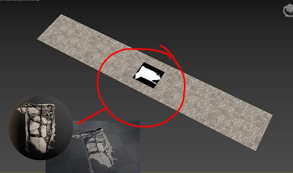

Всем привет. Возник вопрос в котором не могу разобраться сам и найти в интернете не могу. Суть такая, есть дорожка и по среди дороги нужно сделать яму скачанную из megascans, это текстур со всеми картами
Накладывать одну плоскость на другую не вариант как понимаете. А также с картой корона дистанс чёт не вышло ничего
Помогите решит эту проблему или может урок кто знает ? Потому что я не нашел нужного....
Спасибо
Сообщений: 10488
плашкой оно и не сработает никак, ибо дисплейсмент, только использовать второй мап канал и делать многослойный материал и мешать брусчатку с ямой по альфе ямы

А может быть сделать маску ямы и кинуть ее в опасити дорожки? Тогда в месте ямы в дорожке будет дырка в которую вставится яма.
На сайте c 19.02.2012
Сообщений: 900
Да, так можно. Блендовый матреиал и кинуть маску прозрачности декали на маску смешиания

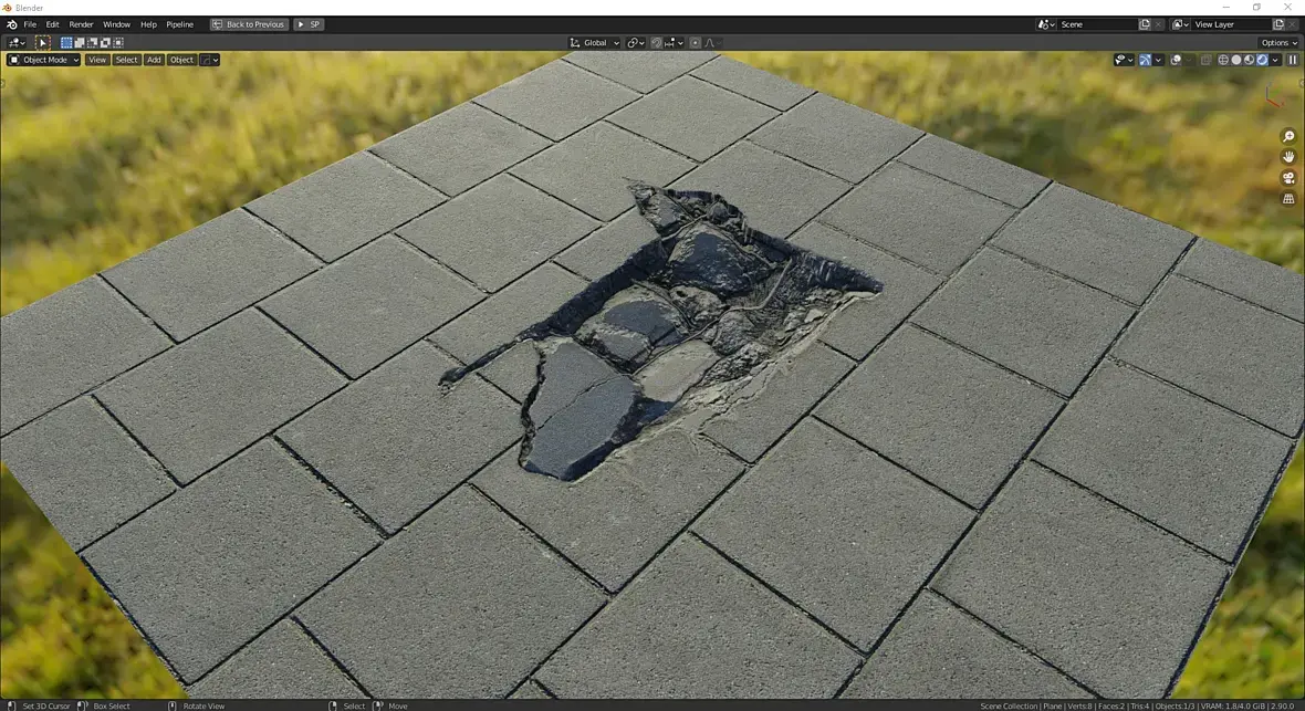

А в короне разве параллакса нет? Или это в фсторме?
Сообщений: 10488
Amiminoru а причем тут параллакс, если речь о дисплейсменте
На сайте c 25.05.2020
Сообщений: 8
оу... то что надо((( блендер....smiley-sorry.gif Нет, такого вроде нет в короне
