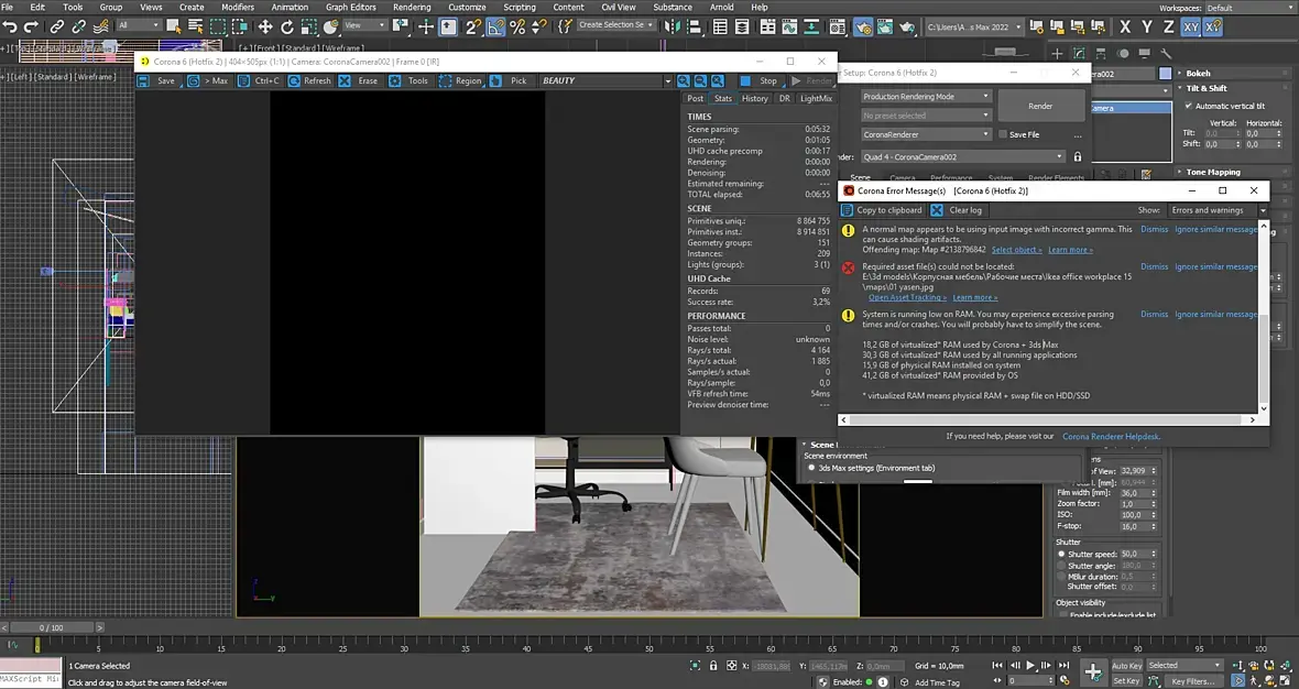

Помогите пожалуйста! Я около года занимаюсь визуализацией. С такой штукой столкнулась впервые. Файл работает хорошо. Ничего не висит, но как только запускаю рендер - черный экран и никакого отклика от программы. Скидываю настройки, какие есть. Очень надеюсь на конструктивную критику и ваши советы.

Основное, не хватает памяти для просчета этой сцены.
Ну и дополнительно, необходимо откорректировать гамму на определенном материале, плюс потеряна текстура ясеня.
Попробуйте оптимизировать сцену( тяжелые модели перевести в прокси, возможно упростить схему освещения и тд).
Добавить памяти.

добавлю ещё важный момент - ресурсы текстур... оптимизируйте их размеры, форматы... можно выгнать в *tx и тогда они будут масштабироваться в зависимости от расстояния и степени детализации.

Тут на картинке есть параметр - Success rate - это грубо говоря количество успешно просчитанных лучей в сцене - так вот он очень низкий. 3.2 - это практически нулевая эффективность, в норме от 40-45, оптимально 60-70. Обычно этот параметр снижается, если в сцене много слоев отражений. Например, тройной стеклопакет, где у каждого стекла есть толщина и у материала включена каустика. Может быть много причин, первое, что надо сделать со сценой - это почистить через Prune Scene. Потом проверить результат, после этого идти искать проблемы с материалами. Сама сцена не выглядит гигантской и не должна кушать столько оперативки.

Всем большое спасибо за советы! Оказалось, что в сцене была игрушка из-за которой все это висело. Как только ее убрала, все пошло гладко
