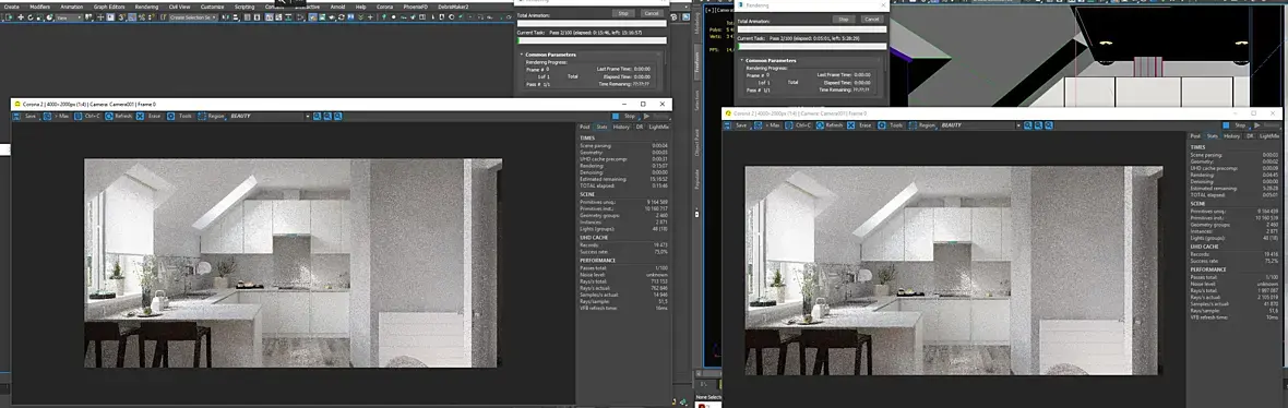

та же история корона 2 + 18 макс. Слева 2x E-5 2683v3, справа райзен 2700х, разница в три раза что по рейсам, что по времени просчета соответственно

diformo Если честно то кажется у вас как-то коряво настроено все, для такой простенькой сцены 20000000 рейсов на райзене как-то маловато. я бы сказал в районе 4-5М должно быть
Касаемо машины на ксеонах - проверьте в биосе настройки. Может НТ выключен, может память стоит в зеркальном режиме (тогда у вас не 64 а 32 гб по факту, хотя коненчо такая сцена должна вообще мизер потреблять, если там конечно не целая квартира с декором висит за кадром). может быть турбобуст для процессора отключен.  Ну это так из первых предположений. помониторьте - сколько оперативки съедает при рендере, какие частоты, какая нагрузка на ЦП.

В целом совет - копайте сцену. я думаю проблемы там. подобная картинка не должна рендериться на райзене 5,5 часов, 2,5 потолок а по хорошему меньше.
