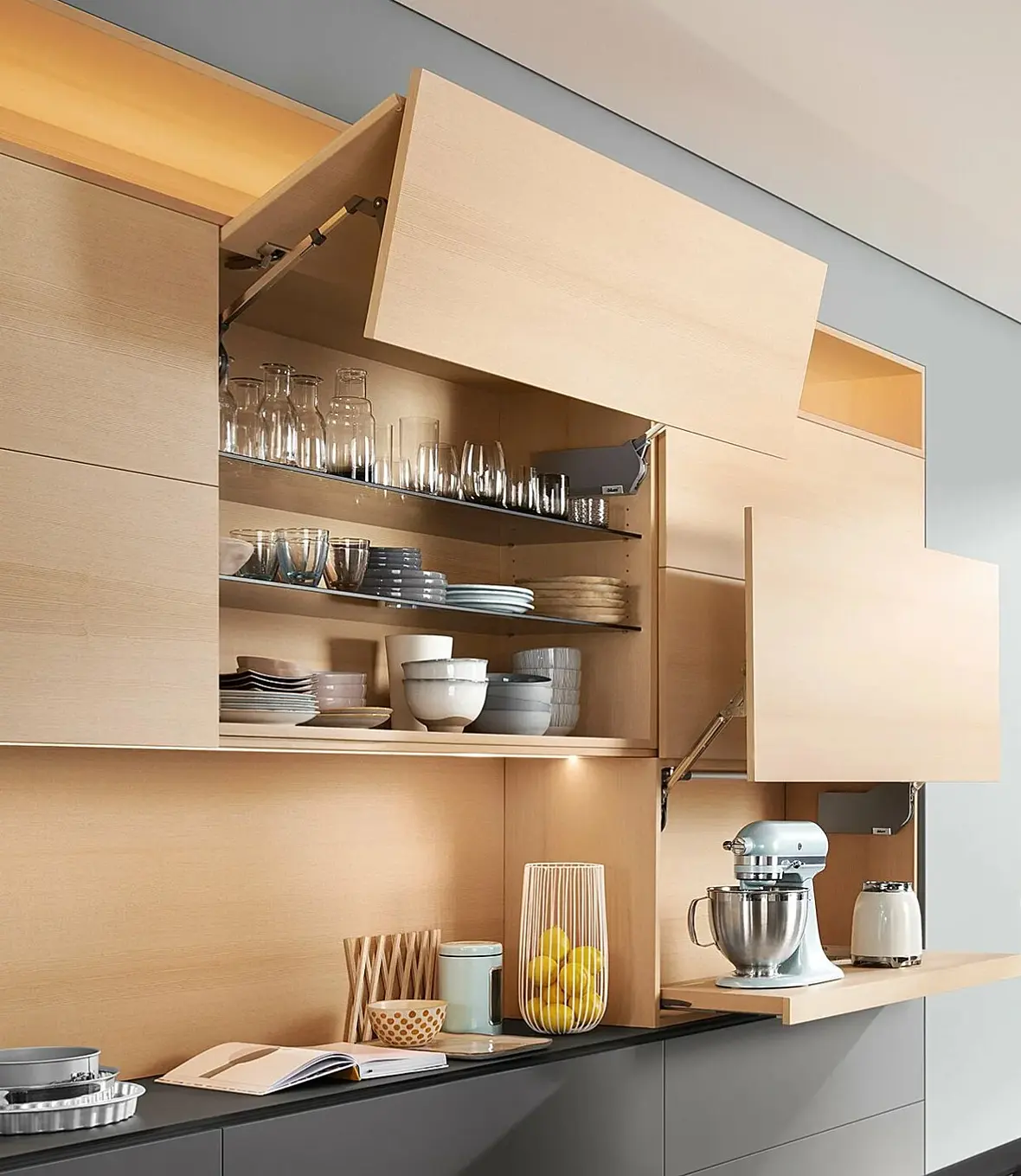

Про навесные шкафы: прям очень рекомендую увеличить бюджет на подъемники, а не распашные. Распахнутый верхний шкаф - место для удара головой. Готовить только в каскеsmiley-biggrin.gif.

Dogeva, так вы не сравнивайте дверки 30 см и 60 см). 30 - да, они не выпирают за столешницу.
Да, все к процессу готовки подходят по-разному. Но 20 раз взяться руками за ручку, чтобы что-то распахнуть-достать-закрыть - потенциально вечно запачканное место. В отличие от подъемника.

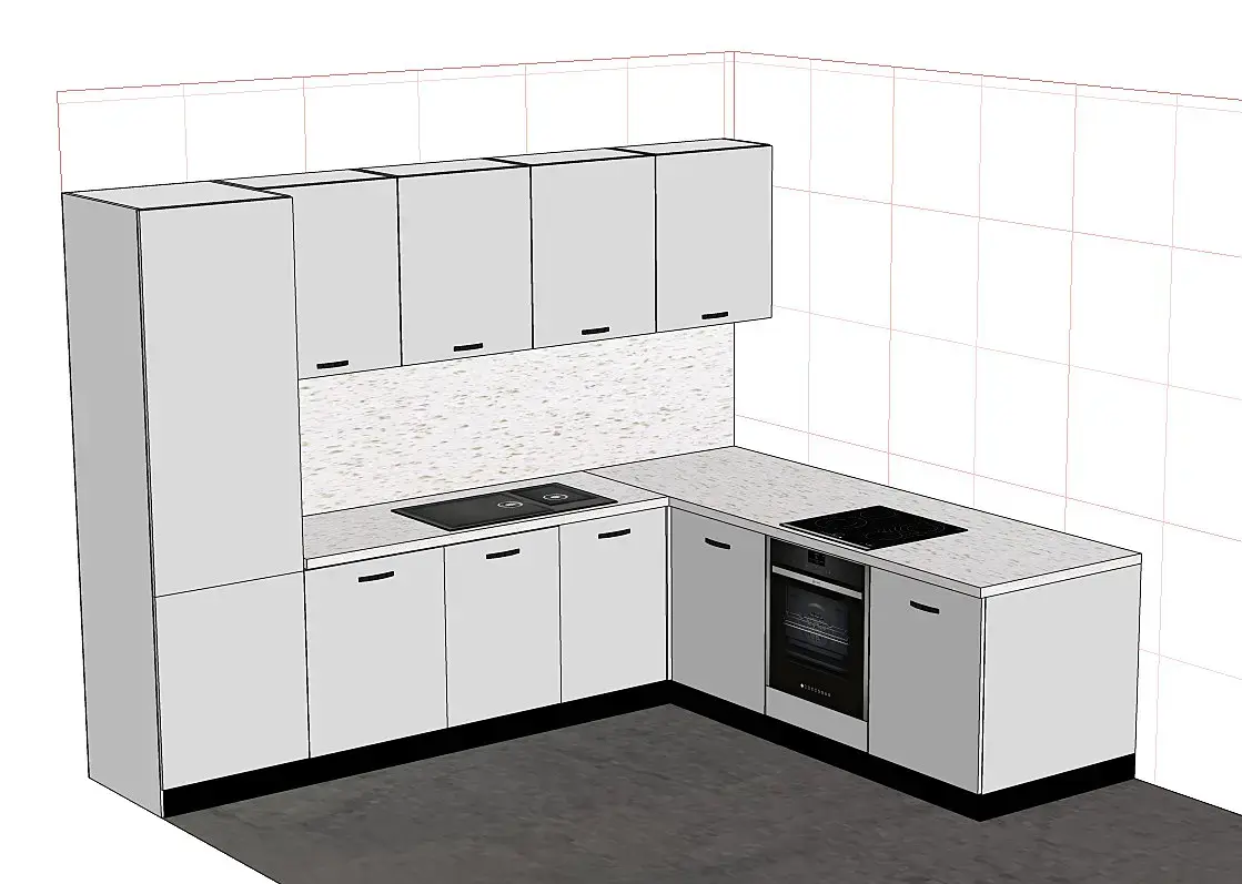

Сообщений: 8153
Цитата Y.O.U.:
Мне нравится схема. Напоминает что-то такое советское кубическое (советское в хорошем  смысле).
Ниже коллега привела эскиз с горизонтальным расположением, мне нравится меньше.
Но как вариант рассмотреть стоит. У меня нет опыта использования горизонтального открывания, всегда были вертикальные дверки, на 500-600. Немного напрягает, что надо прям откинуть корпус назад, чтьб открыть ) просто обратите на это внимание, как вам удобнее будет.
А вытяжка какая будет? Цилиндрическая?
Про свес фасада очень дельная идея!

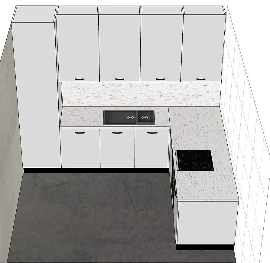

Сообщений: 3768
если не так часто приходится готовить сразу на 3-4 конфорках, то варочную поверхность можно поставить в угол. таким образом ликвидируется большая "мертвая зона", вечно заставленная всяким хламом, и добавляется рабочая поверхность. ну и этот угол получит освещение от вытяжки. с вытяжкой конечно придется немного поколдовать

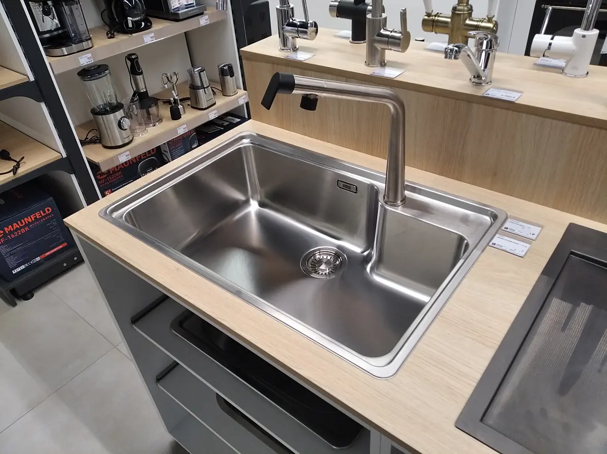

Сообщений: 8153
Цитата Y.O.U.:
а мойка пока условно? если одна часть ее не сильно используется, может ее в мертвой зоне столешки разместить? жалко на нее столько полезной площади отдавать

Вчера полдня мучила барышню из другой конторы. Она говорит, что Эгер не замена эмали по влагостойкости. Я выше, возможно, забыла написать, что она, эта самая влагостойкость, очень принципиальна. Вокруг раковины у меня моря ) Саму раковину я недавно увидела в Аскона Хоум и влюбилась с первого взгляда. Такое чудное корытце, там не только противень, там всю духовку можно помыть XD
