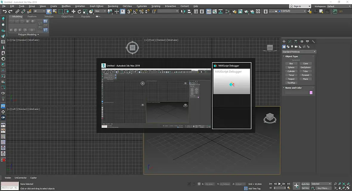

Господа, подскажите. После запуска Max 19 при переключение программ через (ALT + TAB), весит окошко "MAXScript Debugger". В диспетчере я такого процесса не нашел, это окно не как не реагирует, не открывается и не закрывается на "x". Я примерно понимаю что это за Debugger, но почему он там висит при открытие и не реагирует, нормально ли это?

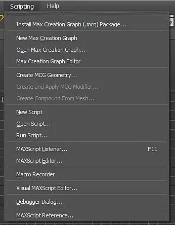

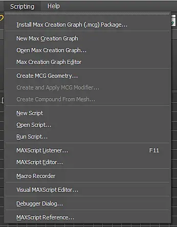

Это отладчик скриптов. Возможно он находится за пределами рабочего стола. Помнится похожий глюк был с каким то из окон в предыдущих версиях, так же было открыто за пределами рабочего стола и сохранило в конфигах это положение.
Посмотрите в меню Scripting на тулбаре, чекнут ли пункт Debbuger Dialog и снять галочку, если стоит.
Либо скопировать эту команду в поле Listener (розовое поле в нижнем, левом углу) и нажать энтер.
actionMan.executeAction 0 "576"
Если окно дебагера было открыто, (в белой строке появится true, что значит команда выполнена) окно должно закрыться. после перезапустите макс и проверьте. По сути эта команда то же самое что и чек\унчек галочки в меню тулбара.
Галочка есть не всегда, я несколько раз перезапускал MAX и она всего раз появилась, убрав галочку либо открыв окно дебагера и закрыв он пропадает, но после перезапуска открывается вновь и висит также. Может где то есть автозапуск этой штуки?
