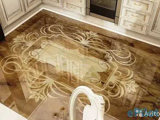

Про глубокое отражение тоже не понял. Реф есть?

Возможно, имеется в виду подповерхностное рассеивание. Или (и) что он немного прозрачен и эта прозрачность затухает в объеме. Как эпоксидная смола.

просто материал натурального полированного камня, с нужной текстурой
*наливные полы не обязательно же отражающие, матовых и промышленных полно, предложите их заказчику
На сайте c 26.12.2014
Сообщений: 159
пот примерно. только у меня текстура мрамор
