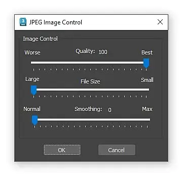

сохраняйте JPG с такими параметрами
сохраните в формате PNG или BMP
