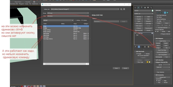

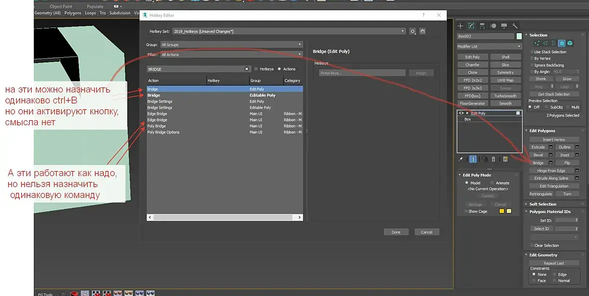

И второе, настроил себе bridge для граней и полигонов на ctrl+b, пришлось переустановить макс и теперь не могу настроить заново как было на одну команду и полики и грани
У кого нормально работает покажите плиз куда надо назначить чтобы без настроек просто сразу делался бридж полигонов и граней одной командой.

Для бриджа нужно создать макрос. По крайней мере в 2016 иначе никак.
$.EditablePoly.Bridge()
SwiftLoop в моем 2020 работает в орто вьюпортах

Сообщений: 4270
На бридж наверное не сработает потому что на контрл+b уже назначено сочетание переключение саб объекта
https://knowledge.autodesk.com/support/3ds-max/learn-explore/caas/CloudHelp/cloudhelp/2020/ENU/3DSMax-Basics/files/GUID-A73E1B09-7BFE-4A22-8153-1D3D2237B8E9-htm.html
на многие инструменты в эдит поли уже назначены клавиши, на бридж убрали
я очистил это сочетание для других команд

Насколько я помню бридж никогда не работал таким образом (для эджей и поликов по хоткею), поэтому у меня макрос и написан.
На сайте c 27.03.2017
Сообщений: 659
Я сейчас подумал может я ранее назначал бридж на какой-то сторонний скрипт, который и давал нужный эффект, например у меня был установлен rapid tools.

Да, действительно для бриджа граней, полигонов и ребер одной командой ctrl+b я ранее использовал rapid tools после установки которого в хоткеях появится fast bridge, который гораздо лучше стандартного и позволяет работать с любыми подобъектами. Алилуя.

Если кому-то не хочется ставить целый пак, то $.EditablePoly.Bridge() работает идентично.

В максе кстати в риббоне есть кнопка которая может так же, но ее нет в хоткей эдиторе, хотя тот же swift loop есть и в риббон панели и на него можно назначить команду
