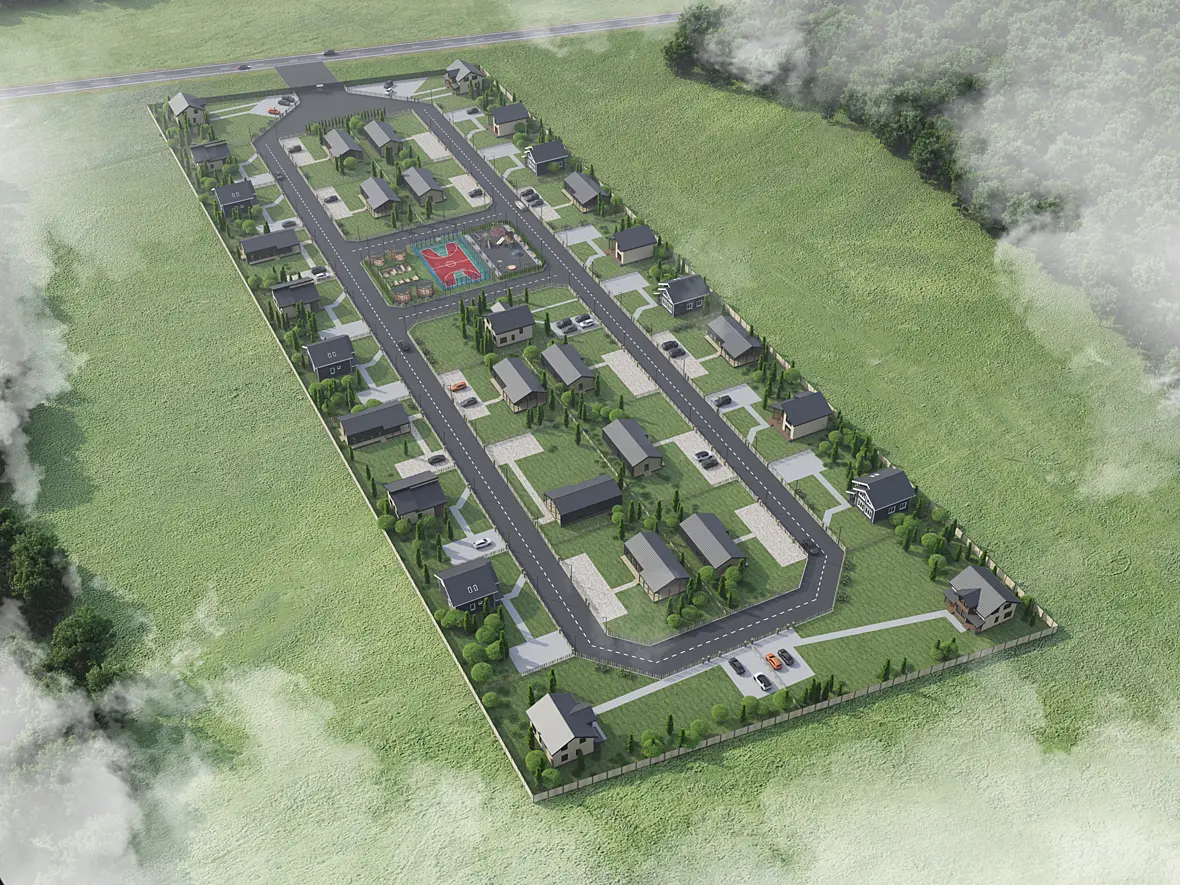

Ребят, подскажите, есть ли какие-нибудь паки/ассеты лоу-поли деревьев для больших сцен с видом сверху? Делаю видео, каждый полигон на счету, но вот лоу-поли деревья, которые нахожу - все очень куцые, в особенности если смотреть сверху.

а как же прокси?
На сайте c 17.08.2016
Цитата ThePoloid:
а как же прокси?
Без них никуда, понятное дело - но если прокси хайполи деревьев скеттерить на тысячи, то время рендеринга кадра растягивается в разы.
Или я чего-то не понимаю?
Сообщений: 10864
У Maxtree есть лоупольные деревья.
Сообщений: 4374
Всю зеленуху хайполи кроме травы (текстура с дисплейсом) раскидывала корона скатером. Нормально рендерилось.
это маленькая сцена, ты попробуй горы засадить такой растительностью.

Цитата Holy3D:
ФорестПак с этим легко справляется.
Лучше, чем корона скаттер или без разницы?
На сайте c 23.07.2016
Сообщений: 962
Цитата Holy3D:
Лучше. И возможностей гораздо больше.
Спасибо, надо брать)

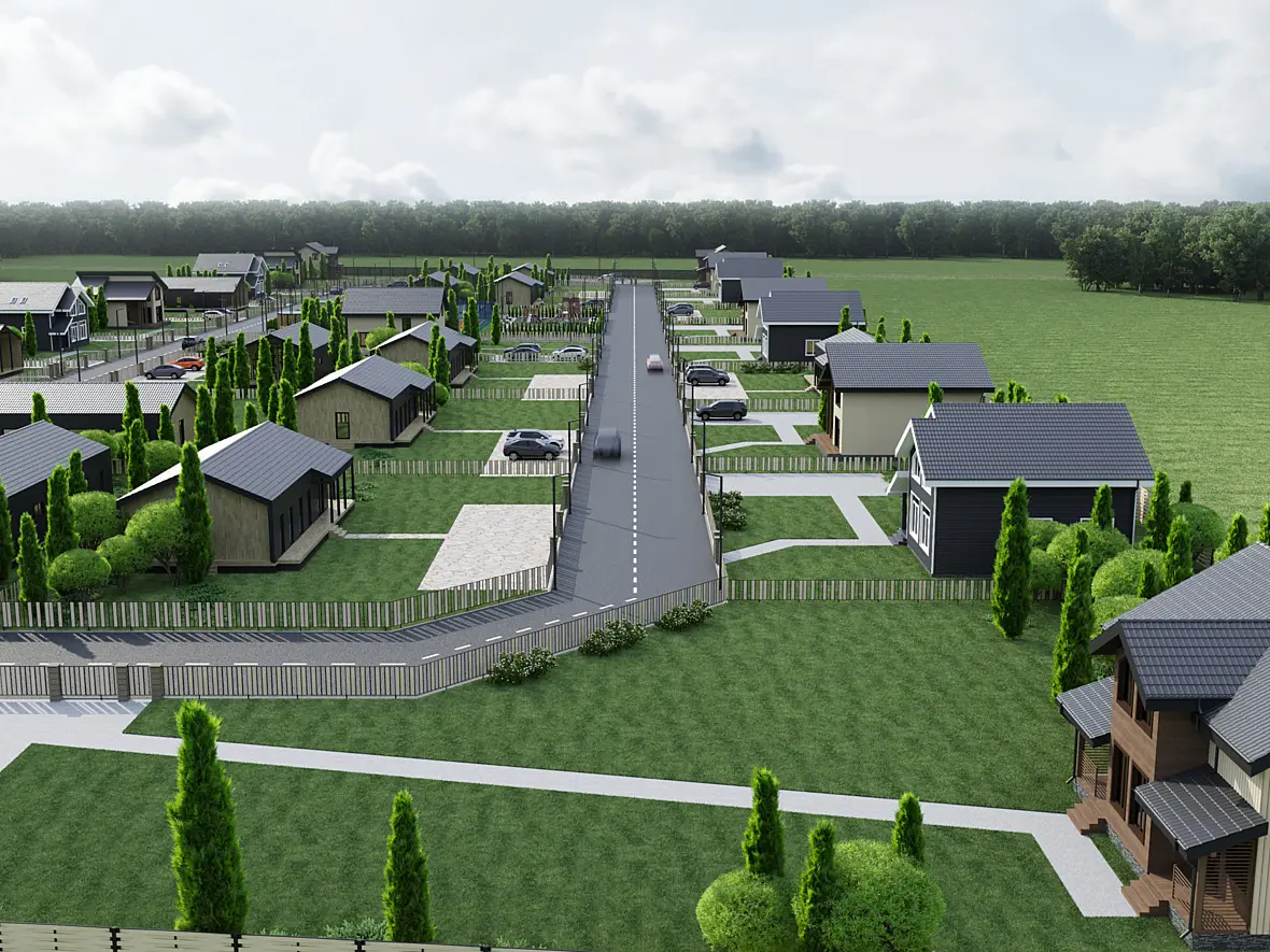

да, есть в макстри. только если для короны галочку кламп обязательно для прозрачности в материале короны поставь
Автору темы советую посмотреть вот это видео про оптимизацию
на 1час 30 минуте про технические моменты. Посмотрите как коллеги профессионалы работают.
На 1 час 44 минуте про лоу-поли растительность.
под 200 миллионов полигонов. это просто сцена открытая.
сцена собрана Х-рефами.
Там 64 гига оперативной памяти было всего.
для простых задач, особой разницы нет. посмотрите у меня есть полный разбор на канале по корона скаттер.
если что-то более сложное, взаимодействие слоев, зависимости какие-то то форест лучше будет.

пожалейте нас, 25 минут болтавни, а по факту очень мало инфы, out of core в короне реализовали не так давно, она оперативу жрет как вирей и переваривает много деревьев, но 50гигов просто для посадки деревьев это реально дофига. а экономить нужно стараться всегда. тем более вон анриал какие леса в рилтайме рисует и без 50гигов, в квикселе по сути игровые модели, там нет деревеьв, но есть много травы лоу поли, всякие атласы растительности, да и есть спидтри для геймдева. В новом ведьмаке лес не хуже выглядит, чем в короне.
Сообщений: 10545
насчет фореста и хаос скаттера могу однозначно сказать, что форест позволяет делать серьезную оптимизацию и действительно дает больше возможностей, у фореста из коробки даже есть возможность использовать LOD
ну и форест соответственно будет жрать намного меньше памяти в умелых руках
лод и отсечение по фов можно сделать и иными путями в максе, но это уже отдельные танцы с бубном

Цитата shinodem:
out of core
мы и без автокоров рендерили и оптимизировали сцены. год назад всего добавили эту приблуду. И я вот понять не могу. А кроме корны рендеры еще есть? не?
Сообщений: 10545
paz, вообще не понял прикола короновского аутофкор, что включен, что выключен, там действительно помогает только консервация памяти, если сцена не влезает

Цитата albatr0s:
насчет фореста и хаос скаттера могу однозначно сказать, что форест позволяет делать серьезную оптимизацию и действительно дает больше возможностей, у фореста из коробки даже есть возможность использовать LOD ну и форест соответственно будет жрать намного меньше памяти в умелых руках
тут спорить глупо. но если траву рассадить, деревья повтыкать.... люди начинают форест юзать. Все от задачи зависит. А потом вопрос где скачать, где купить и почему не работает?!
Выучи простой скаттер потом переходи на форест. я бы так советовал начинающим.
та анимация выше которая с Нью Йорком, более 1000 разных текстур. вреем рендерилась. у меня да же мысли бы не возникло короной рендерить.
Сообщений: 10545
shinodem, корона побольше жрет, к сожалению, на одних и тех же сценах, у вирея просто есть инструмент позволяющий гибко с памятью работать и разные режимы работы с памятью
