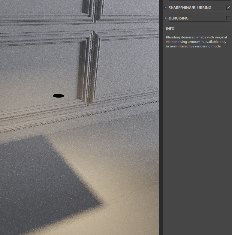

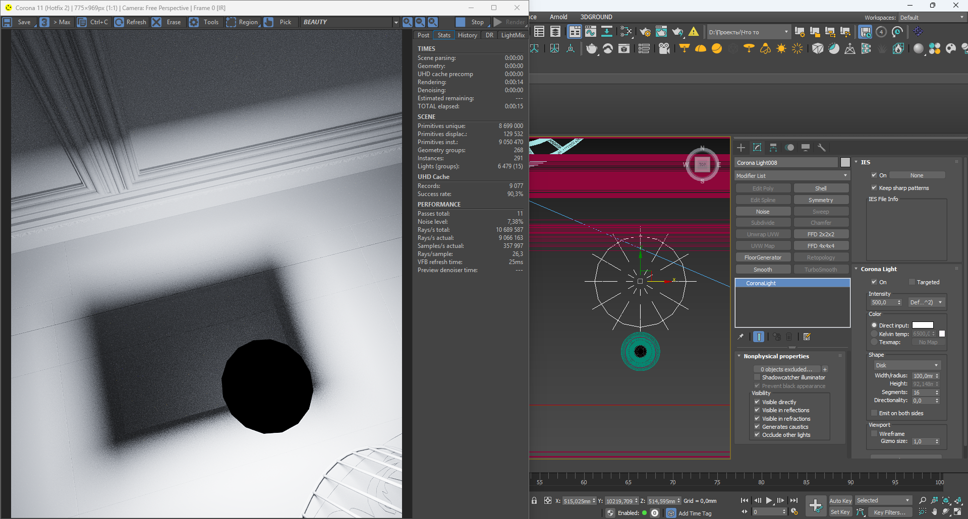

Недавно столкнулся со странной проблемой в Corona Renderer 11 + 3ds Max 2024.
Обычный Corona Light начал отбрасывать тень прямо под себя. Самое странное — если у Light стоит форма DISK, тень почему-то получается квадратной. При этом, независимо от выбранной формы источника, тень всё равно остаётся квадратной. Раньше такого никогда не было.
Что уже проверил и попробовал: в сцене нет геометрии, которая могла бы влиять на Light;менял форму Corona Light — проблема остаётся; пробовал IES — результат тот же; перемещал всю сцену по координатным осям — не помогло; проверил настройки самого Light;открыл совершенно другой файл и создал там такой же Light — там всё работает корректно. Получается, проблема возникает именно в этой конкретной сцене. Подскажите, пожалуйста, может быть, я случайно включил какую-то настройку или это может быть баг/повреждение сцены?Corona Renderer 113ds Max 2024 Ниже прикрепляю скриншот. Заранее спасибо за помощь! Всем удачи!
