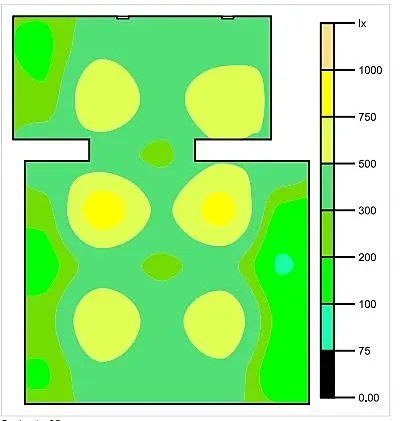

Есть проф программы вроде DiaLux которые просчитывают освещенность и вертикальную и горизонтальную. Рассчёт люксов/люменов вам ничего не даст, так как у каждого ИС свой пучок рассеивания (описываемый файлом IES) и вручную или эмпирически это просчитать сложно. Если необходим точный просчёт - ставятся точные исходные данные в конкретное помещение (в том числе задается цвет стен) и выдаются диаграммы всех параметров по которым можно принимать решение. https://www.dial.de/en/dialux/  Обычно салоны занимающиеся продажей света это делают вместе с пакетом поставки или дают контакты специалистов кто делает такие рассчёты

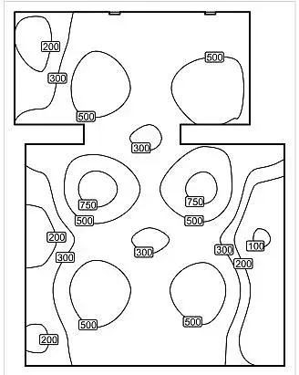

shinodem, видимо не так мысль донес. Негодование не про диодные ленты, а про расчеты в диалюксе.
Насколько я понял Лионак вот такое заказчику предоставляет:
И поэтому вопрос зачем это все? Честно говоря с программой не работал, только в ютубе смотрел. Но в любом случае получаем лишнюю нагрузку на дизайн-проект. Сколько тогда должен он стоить? Подними объемы в другом ПО. Найди точные характеристики и IES'ки всех светильников и т.д.

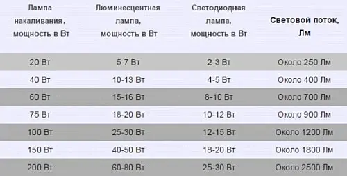

Не проще ли, грубо говоря привязаться к ваттам?
Т.е. допустим гостиная 20 м2. Заказчик хочет точечный свет в качестве основного. Посчитал сколько ватт 1 светильник. Умножил площадь гостиной допустим на 25 в качестве среднего значения из таблички выше. Получили 500 ватт суммарки. Условно один светильник 40 ватт, итого 12-13 светильников надо раскидать равномерно по помещению. Сделали и спокойные что помещение будет равномерно ярко освещено. Далее посмотрели где функциональный нужен. Допустим над обеденным столом и над островом. Туда уже подобрали не привязываюсь к ваттам. Просто чтобы красиво было. Накинули еще подсветки декоративной и вуаля.
Я всеми руками за точные данные и исследования, но кто оценит? А главное кто оплатит? Есть заказчики, которые чертежи не понимают. Особенно женщины. Показываешь варианты планировок, ниче им не ясно. Проще в максе/скечапе поднять и покрутить. А здесь картинка с температурой.

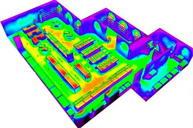

Скажем так, серьезные заказчики без этого расчета проект не принимают. Офисные, коммерческие, общественные интерьеры - везде надо сейчас считать, чтобы и в эвакуацию, и в санпины вписаться, и во внутренние их нормативы. Ну и потребление электричества тоже зависит.
Этот расчет делают или поставщики света, или электрики. Им в исходные данные выдается автокад с расположением света, обозначением моделей и высотой установки. Если есть какие-то особенности - тоже сообщаются. Они по ним и считают. В зависимости от задач - или проверить проектную идею, или обеспечить что надо, или подобрать варианты оборудования, чтобы дизайнер точнее опреltлился. D СПб с подобными расчетами уже лет 12 так точно проблем нет. Еще на некоторых сайтах есть онлайн-расчет, но бывают приколы..
*немного истории - DIALux вышел из программы POV-RAY, которая уже в конце 90-х годов считала рейтрейс, вторичное освещение, каустику, и была - процедурной (!) то есть всю сцену можно было кодом прописать..
Помимо 3д диаграммы можно распечатать просто план с цифрами освещенности, по нему всё отлично понятно. Берём высоту 1.5 м от пола к примеру и вперед. Кстати клиенту ни разу результат из диалюкса не предоставлялся, это скорее самим для проектирования, когда сложные помещения или интересные световые схемы. И чаще всего это делал поставщик света  бесплатно, входило в его пакет поставки.
А у Вас есть пример, посмотреть?
Свет у зеркала ооочень специфичная штука, как и само зеркало ))
Вот пример из полного проектного пакета, там ещё таблицы, все ИС и прочая прочая прочая

Сообщений: 10880
Цитата Jeenna:
А что за программа молодец, такие штуки рисует?
