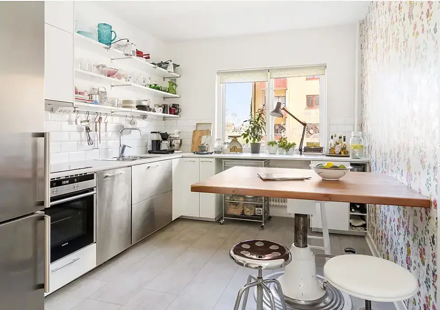

Делали похожий вариант как на картинке что прикрепил neko_rin... Только у нас вместо вот этой откатной стойки были две откатные тумбы с полноценными фасадами и выдвижными ящиками. Зазоры делал минимальные. Решётки в столешницу само собой разумеется, 5 лет использования, жалоб нет... Если тепла не хватает то откатываешь тумбы  и усе, в остальное время конвекция остается, и смотрится более целостно.
