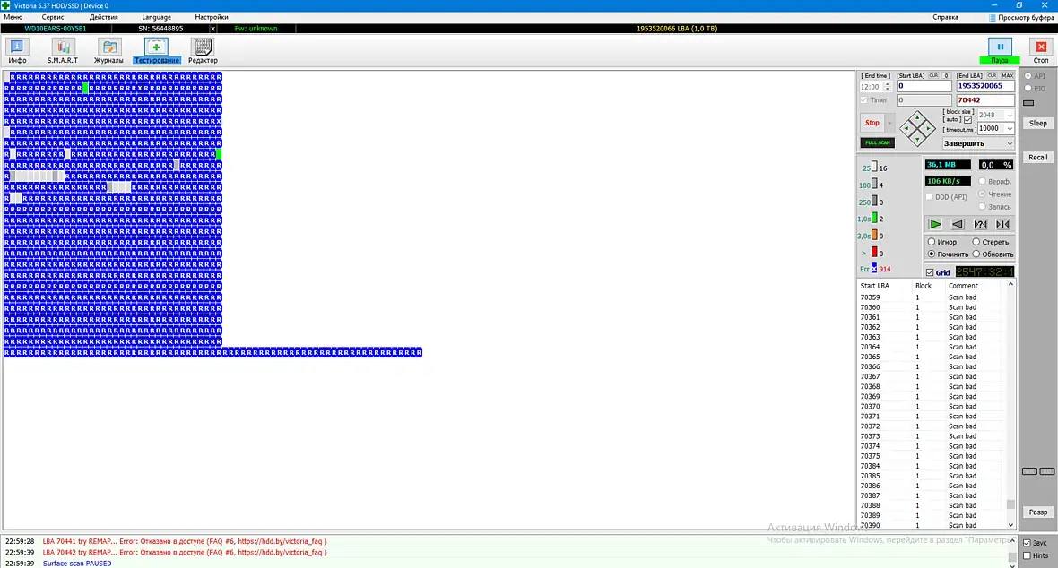

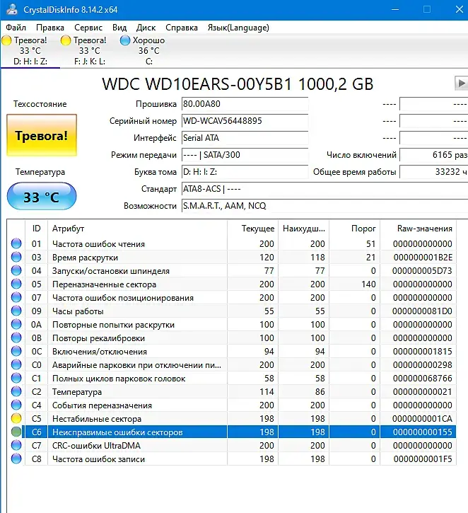

скачала програмку.. (спасибо за совет!!))пишет с обоими жесткими дисками проблема...с тем где пропал логический диск проблем, как поняла, побольше)

Проверить как определяется сам диск виндой и видит ли он его вообще. Например Paragon Partition Manager . Проверить битые сектора и ошибки можно через Викторию .
Если есть данные, то их лучше перенести, как вариает через загрузочную флешку линукс дистрибутива. Так же на линуксе есть стандартные программы для работы с дисками, но это если вообще ничего не помогает.
Сообщений: 10488
tanicka при таких проблемах только замена жестких дисков

Желательно ничего с ним не делать. Если появились бэды нужно срочно сливать информацию пока читается. Можно ещё сделать посекторный бэкап  на другой винт и потом уже с него восстанавливать. Если сами не разбираетесь, то можно обратиться к спецам. Но это только если там что то важное есть, если нет то можете поэкспериментировать с программами типо виктория. Скорее всего после экспериментов диск умрёт окончательно и перестанет читаться.

 как раз скачала викторию...
