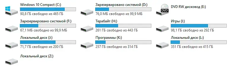

Добрый день !
Уже не знаю где найти информацию по проблеме...smiley-sorry.gif Может тут добрые люди подскажут...
В один день просто исчез диск Z и все! там была папка с загрузками. Это не целиком жесткий диск, на одном жестком диске помимо Z есть еще 2 диска. т.е. версию, что полетел жесткач я отмела...
я переименовывала его, пыталась менять права доступа, даже форматировать...воообще ни на что не реагирует... Антивирусник (пробовала 3 антивируса) проверял его, там куча файлов. но в свойствах пишет что диск полностью пустой.
Позже возникла еще проблема- макс перестал делать автобеки, ругаясь на ошибку. Гугл подсказывает, чо не хватает места. ПАпка автобека на диске С, места ам достаточно и всегда было даже меньше и все работало. КОпипаст, соответственно, тоже отказался работать.
Связаны эти 2 проблемы или нет я не знаю. Отчаявшись, Я скидываю всю инфу на облаки  с целью полностью под ноль снести винду.......... НО может тут найдется дельный совет..... smiley-cray.gif

так не диск же пропадает целиком, а один из разделов.
Первое что приходит на ум - скачать какой-нибудь linux cd. Загрузиться с него и посмотреть подключится ли раздел там.
Основано на собственном опыте )  У меня один жестяк под виндой никак не хотел определяться, а в линуксах трудится уже 5й год как "файлопомойка" без каких-либо проблем.
Есть какие-то программки (не знаю какие именно в винде) - для анализа и лечения жестких дисков. Возможно просто mbr-область на жестком диске запоролась.

Сообщений: 10487
Zolty точно)) там ее нет))))
tanicka а по сабжу надо зайти в административные утилиты винды и посмотреть что с разделами диска происходит

Желательно бы перекинуть информацию с этого винта, у меня так тоже как то логический диск пропал, восстановил через стандартное управление дисками и поехал за новым винтом. К тому времени как я перекинул с него информацию там уже 50 процентов не читаемых секторов было. Посмотрите смарт диска relocation sector count вроде параметр, если значение высокое или растёт то пора задуматься о новом винте. Диски сыпятся быстро и неожиданно обычно, если заметили неполадки главное не пытаться их чинить и производить какие либо манипуляции по чтению записи до того как не сделаете бэкап важно информации.
