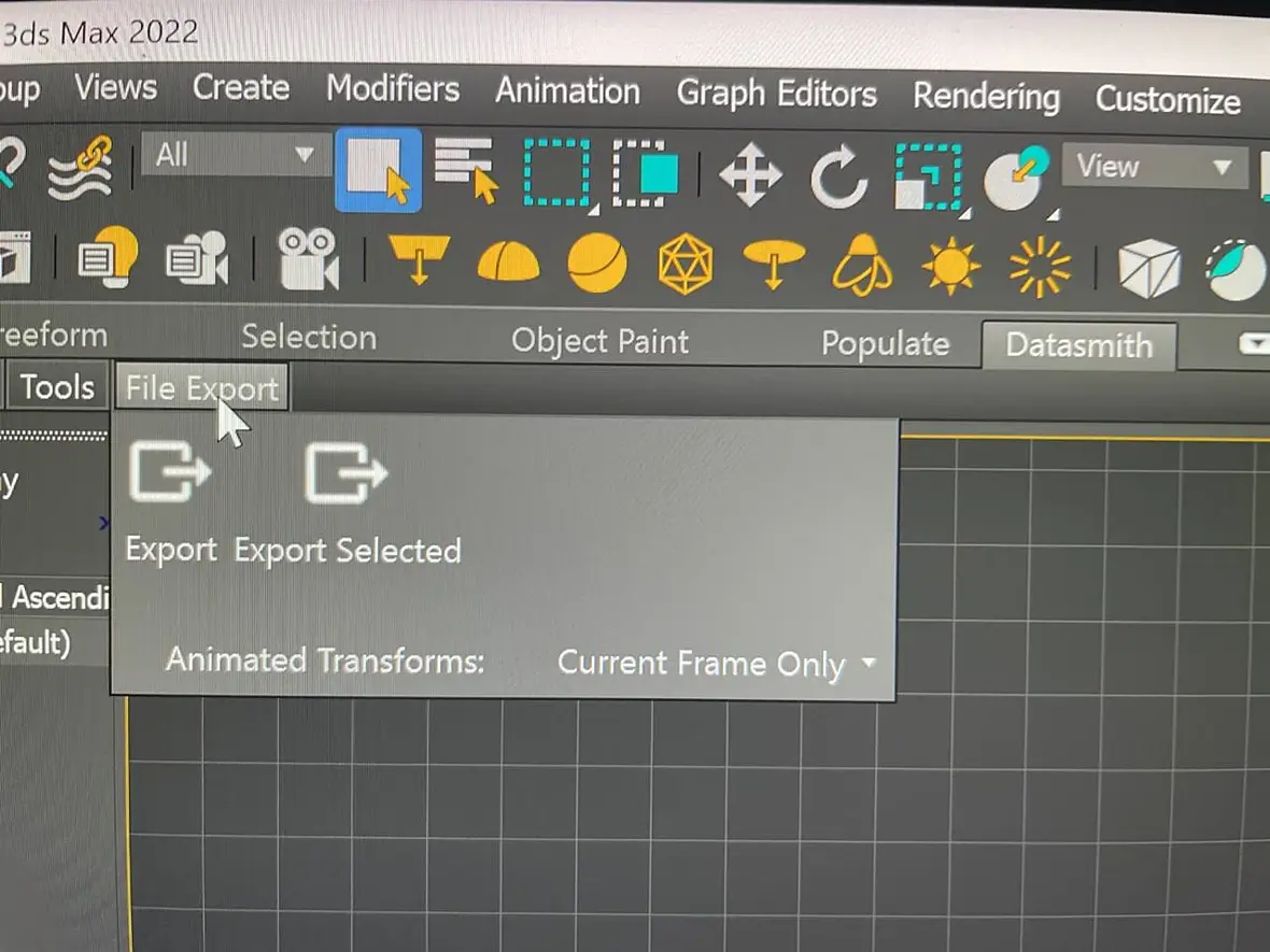

Решила "обновить" до версии 5.1... вернее да же так, установила 3ds max 2023, а на него плагин, в результате ни на одной версии макса не стоит Datasmith (((  (прошлые версии удалила по рекомендации).
Сама установка прошла успешно и не было никаких ошибок и в приложении он есть, а в максе нет... может я что-то не так делаю, может он где-то лежит, а я и не знаю ...

В панели Ribbon, сверху которая. Теперь там отдельная вкладка с Datasmith экспортом
На сайте c 04.04.2014
Сообщений: 445

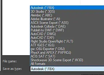

Спасибо! нет, не сложно и я конечно ставил этот вариант  с уже  оф. страницы Датасмита по Вашей ссылке и знаете в чем проблема? Макс просто крашится после запуска окошко программы успевает лишь мигнуть и все( причем это происходит теперь со всеми версиями куда я установил датасмит.. удаление датасмита конечно решило проблему запуска макса)) но... оставило только один пусть из макса в анриал - через fbx кстати эта же проблема почти у всех на том форуме по Вашей ссылке . да и.. касаемо меня:  15 лет все было нормально и вопросов не возникало)

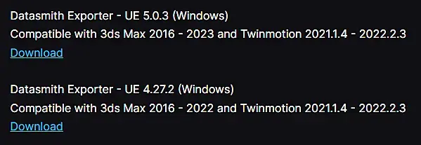

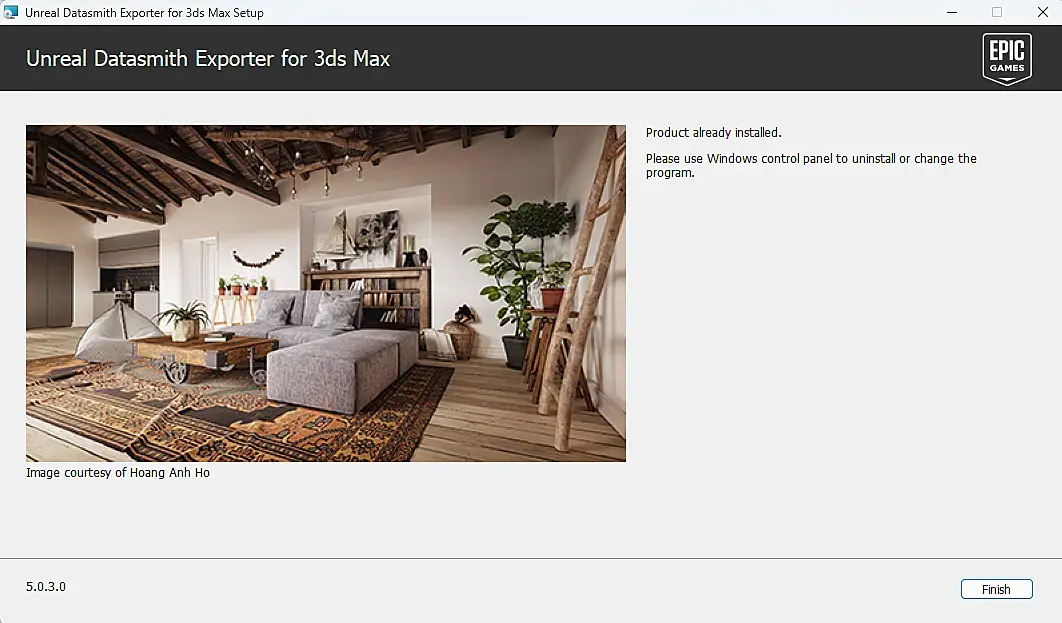

Подскажите пожалуйста. Мах 2016. Переустановил из-за сбоя. Ставлю плагин datamisth exp. для своей версии, выходит сообщение, что уже установлен. Но в экспорте нет расширения и в Ribbon нет. Очистил полностью все папки Autodesk- то же самое. Обе версии плагина для 2016 пробовал, не выходит.
На сайте c 24.06.2014
Сообщений: 4911
Украина, Одесса
Цитата Flieger:
Мах 2016
Supports 3ds Max 2017 - 2026

В том то и дело, что вчера я работал в 2016 максе на версии твина 2024.1.2 .
Сообщений: 4911
Украина, Одесса
А, это под древний 5.0 Анриал, тогда не знаю 😐

Flieger, потому что прежний макс, в которм были прописаны "щупальца" датасмита, перезаписан, а сам датасмит - остался, и в реестре винды проиндексирован - сверху не установится, поэтому после переустановки макса надо сперва деинсталлировать датасмит через контрол панель , а затем установить заново
